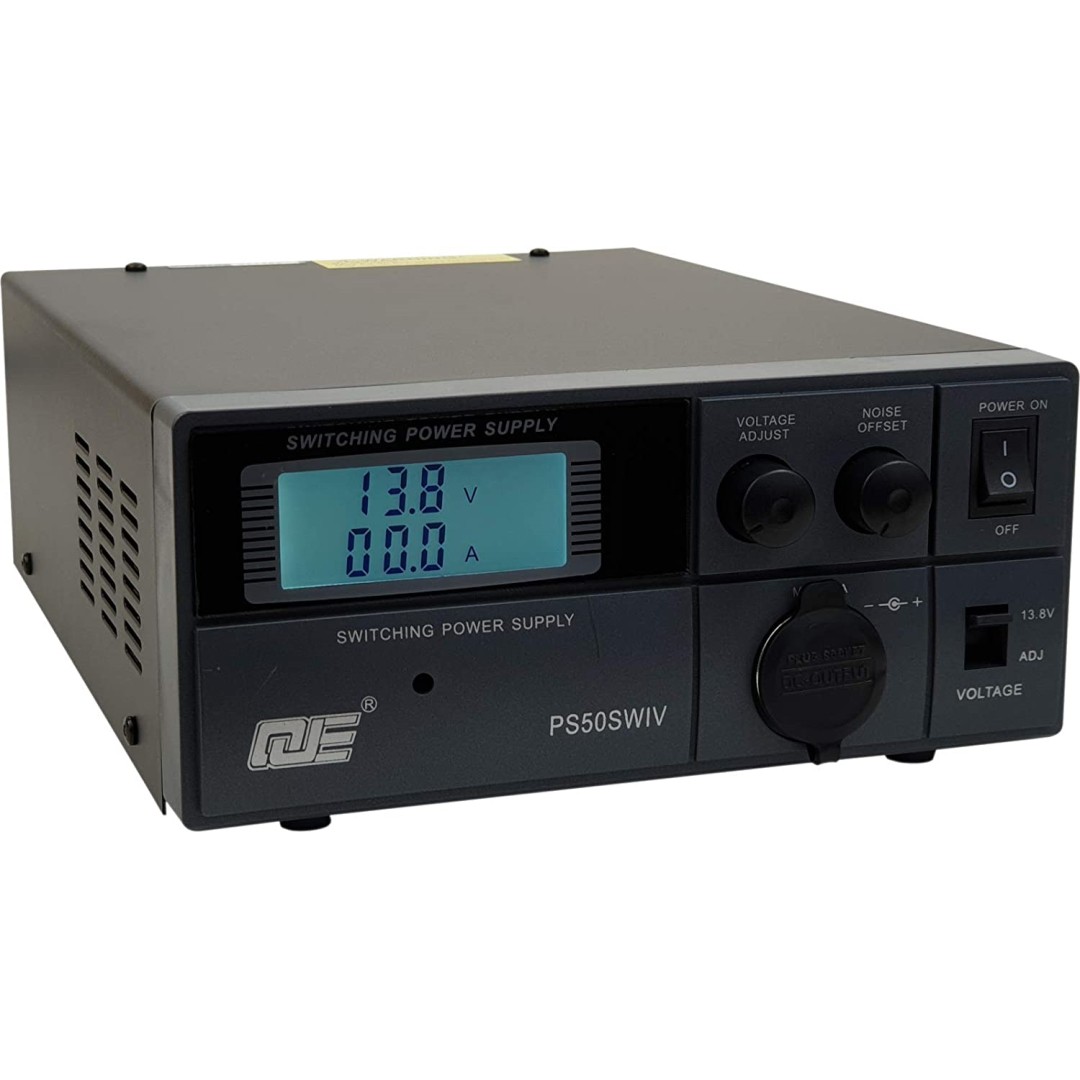

hallo, ich suche für dieses NT den Stromlaufplan bzw Schaltplan für die Wiederauferstehung des NT. Fehlerursache ist: nach dem einschalten ist die Ausgangsspannung 13.8 Volt für ca 10 sec. vorhanden.....dann aber baut die Spannung sich bis auf 3.5 +- ab . Das NT ist also für meine zwecke unbrauchbar geworden. Meine frage also hat jemand diese erscheinung schon einmal gehabt ! und konnte es Reparieren ...für hinweise wäre ich dankbar Anbei ein Foto des NT.

Schaltplan wird man nicht öffentlich finden, das ist ziemlich sicher. Du kannst das Gerät öffnen und dann brauchbare Fotos von der Platine hier einstellen, vlt. erkennt man schon etwas.
Harald A. schrieb: > Schaltplan wird man nicht öffentlich finden, das ist ziemlich sicher. Wird sich nicht wesentlich vom Manson SPS-9600 unterscheiden.
H. H. schrieb: > Wird sich nicht wesentlich vom Manson SPS-9600 unterscheiden. Der Noise Offset ist natürlich ein sehr schönes Dreh-Feature -- Dithering der SMPS Schaltfrequenz?
Andrew T. schrieb: > Der Noise Offset ist natürlich ein sehr schönes Dreh-Feature -- > Dithering der SMPS Schaltfrequenz? Nö, man kann die an sich feste Schaltfrequenz ein klein wenig verstellen. Kann man beim Manson ganz einfach nachrüsten, BTDT.
Friedhelm S. schrieb: > Fehlerursache ist: nach dem einschalten ist > die Ausgangsspannung 13.8 Volt für ca 10 sec. vorhanden.....dann aber > baut die Spannung sich bis auf 3.5 +- ab Öffne die stromlose Kiste und mache ein schönes scharfes Foto. Evtl. sieht man schon einfache Fehler wie z.B. kranke Elkos und verschmorte Widerstände?

Hab von diesen schon einige repariert, unabhängig was da für ein Name drauf steht. Einfach alle kleinen Elektrolyt-Kondensatoren tauschen. Nicht lang überlegen, alles was 2.2uF, 1uF, 10uF oder 47uF ist, einfach tauschen. Weil im Lager vorhanden, habe ich meist auch den einen 220uF getauscht, der so etwas abseits auf der Hauptplatine war. Je nachdem, was für eine Revision der Platine du hast, ist da ein Kondensator ohne Bezeichnung auf der Platine drauf. Man kann aber trotzdem eine Liste machen, C1, C2, C17, C16, C??, C18... ;P Danach geht es wieder ist meine Erfahrung in 5 von 5 Fällen.
