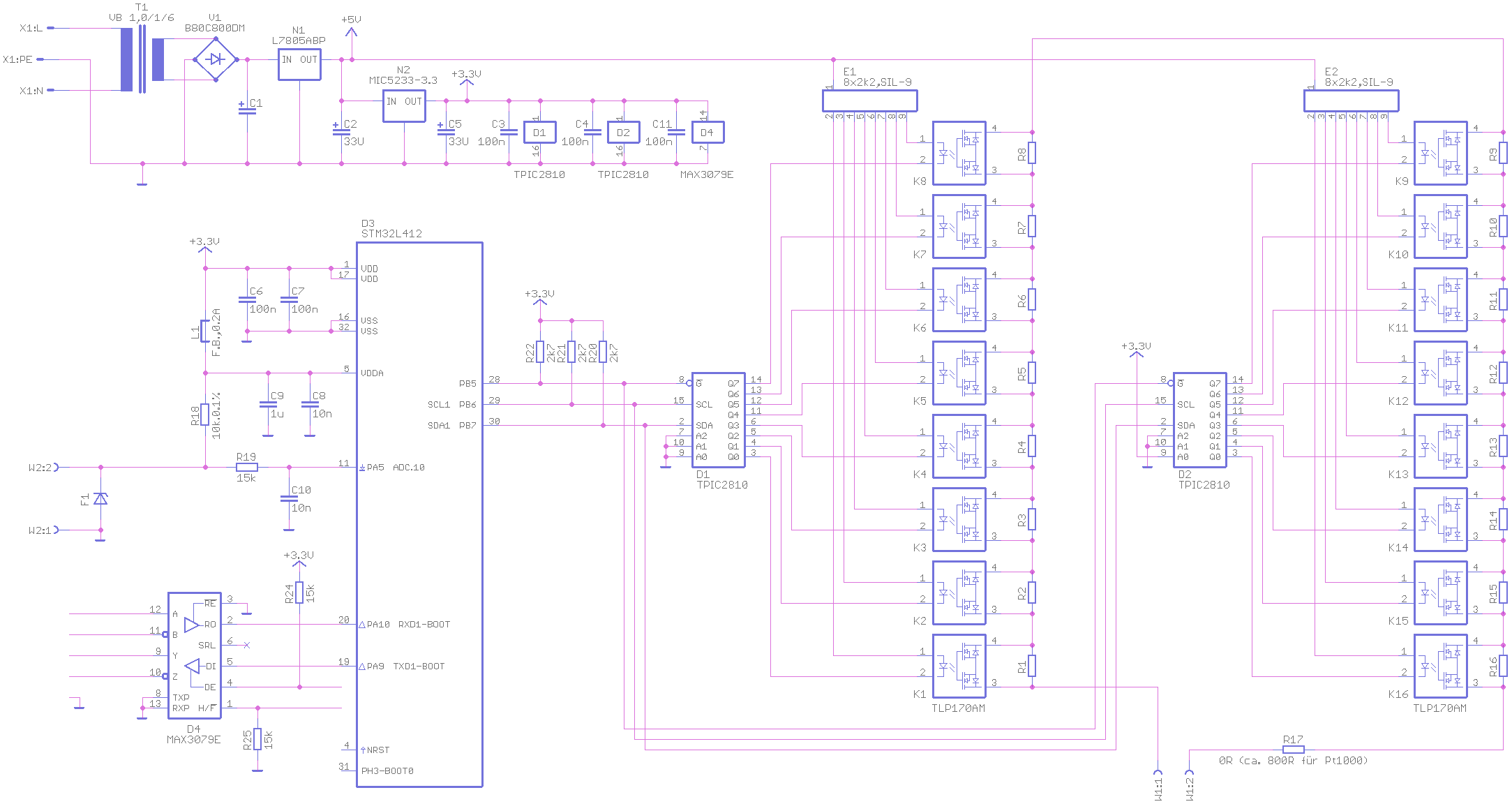

Hallo Forum,
ich habe eine Anfrage bekommen, wie es denn möglich wäre einen
Temperaturfühler durch 2 unterschiedliche Steuerungen auszulesen.
Folgender Hintergrund so wie ich es verstanden habe: in einem
Warmwasserspeicher (oder Vorlauf) steckt ein Sensor, vermutlich ein NTC
10k.
Der ist mit aktuell einer Heizungssteuerung verbunden. Jetzt soll
parallel eine zweite Steuerung geschaltet werden, welche auch die Wärme
messen soll. Scheinbar ist es aber ein Problem das Kabel zu ziehen oder
den zweiten Fühler zu befestigen. Warum auch immer das nicht geht, weiß
ich nicht und soll bitte auch keine Diskussion hier sein.
Gibt es eine kleine fertige Schaltung irgendwo oder ein Bausatz, der
- den ursprünglichen Widerstand ausliest
- zwei virtuelle Widerstände simuliert, z.b. mit zwei digitalen Potis
- galvanisch getrennt ist
Danke für Hinweise

Das wird wohl über einen eingespeisten Konstantstrom und die Auswertung
der Spannung über dem NTC gemacht. Du brauchst dann eine Schaltung, die
bei dem aus den Steuerungen eingespeisten Strom jeweils die Spannung des
NTC liefert. Also eine Konstantstromquelle wie in den Steuerungen und 2
spannungsgesteuerte Stromsenken.
Die Konstantstromquelle liefert die normale Spannung des NTC und die
spannungsgesteuerten Stromsenken nehmen den Strom der Steuerungen auf
und liefern dabei die Spannung des NTC. Alles unter dem Vorbehalt, daß
die Messung am NTC auch tatsächlich so wie oben angenommen gemacht ist.

von Thomas R. (thomasr)
So langsam sollte man hier über ein Gemeinschaftsprojekt nachdenken. Die
Fragen nach der Übersetzung von NTC Werten in andere häufen sich; immer
ohne befriedigende Antwort.
Für den professionellen Bereich gibt es genügend Meßumformer die alles
mögliche können aber praktisch nichts für NTC auf NTC weil man dort
PT100/0 oder Thermoelemente nutzt.
Die bisher beste Lösung wäre ein Gerät das den gewünschten
Widerstandswert mit einem Motorpotentiometer ausgibt, mit
programmierbarer Kennlinie in Abhängigkeit vom Eingangssignal. Damit
könnte man auch "ähnliche" NTCs umwandeln, wenn z.B. nur der B-Wert
völlig anders ist. Die Schaltung aus ELV EWD100 wäre noch besser aber
vermutlich zu teuer?
Leider habe ich keine Ahnung von µP. Damit müßte das doch relativ
einfach gehen?

von Michael B. (laberkopp)
Rangi J. schrieb:
> wie es denn möglich wäre einen Temperaturfühler durch 2 unterschiedliche
Gar nicht.
Rangi J. schrieb:
> vermutlich ein NTC 10k
Widerstände lassen sich schlecht simulieren, da sehr unterschiedliche
Auswertemethoden verwendet werden. Ratiometrisch, RC-Entladekurve,
Spannungsabfall, ...
Da hilft weder Spannung noch Strom noch PWM, und Digitalpotis haben
keinen so weiten Widerstandsbereich.
Das billigste ist immer noch, den zweiten passenden Sensor zu montieren.
MICHAEL!! Ich hatte ein motorbetriebenes Potentiometer vorgeschlagen.
Die sind naturgemäß potentialfrei und in Lin, Log und negLog in allen
möglichen Widerstandswerten verfügbar. Bei Bedarf kann man auch zwei
zusammen schalten um die passende Kennlinie zu erzeugen oder Widerstände
parallel/in Reihe um die Kennlinie zu verbiegen/anzupassen.
Mit Relais die Festwiderstände schalten geht das ganz offensichtlich,
siehe der ELV Bausatz.

von Rainer W. (rawi)
Michael B. schrieb:
> ... und Digitalpotis haben keinen so weiten Widerstandsbereich.
Dann könnte man doch glatt auf die Idee kommen, mehrere in Serie zu
schalten.
Wie groß der zu überdeckend Bereich und die Auflösung sein müssen, hängt
natürlich auch davon ab, in welchem Temperaturbereich wie fein gemessen
werden soll.

von Bauform B. (bauformb)
Thomas R. schrieb:
> die ELV Kiste wurde fast genau für diesen Zweck erfunden und
> angeboten. Da war sogar die Software dabei um sich einen beliebigen NTC
> "stricken" zu können. Nur gab es keinen Eingang der den originalen NTC
> ausgelesen hätte und in den neuen Wert übersetzt.
> Soweit ich erinnere kostete das Ding etwa €100? Der teuerste Teil
> dürften die 24 Relais gewesen sein.....
Mal angenommen, es geht um NTC mit 10 kΩ. Dann reichen 14 Relais. Die
billigsten MOSFET-Optokoppler TLP170AM kosten bei Digikey 1.30€ und die
sind garnicht soo schlecht. Es sind wirklich nur viele Lötstellen, aber
die Steuerung sieht einen echten Widerstand, ohne Kompromisse und
Experimente. Das sollte wirklich beim 1. Versuch funktionieren. Wo ist
der Fehler?
Mit 14 Relais kämest du bei binärer Teilung auf 16384 Zustände, d.h. bei
einem Temperaturbereich von 100 K ergibt sich bei gleichmäßiger Teilung
eine Auflösung von 6 mK.
Findest du das nicht ETWAS übertrieben?
Aktuell sind sogar 15 eingeplant :) Ein NTC ist eben nicht linear, das
Widerstandsverhältnis von warm bis kalt ist 1:1000. Bei Pt1000 hast du
Recht. Vielleicht habe ich das "vermutlich NTC 10k" aus 1. Beitrag auch
überbewertet.

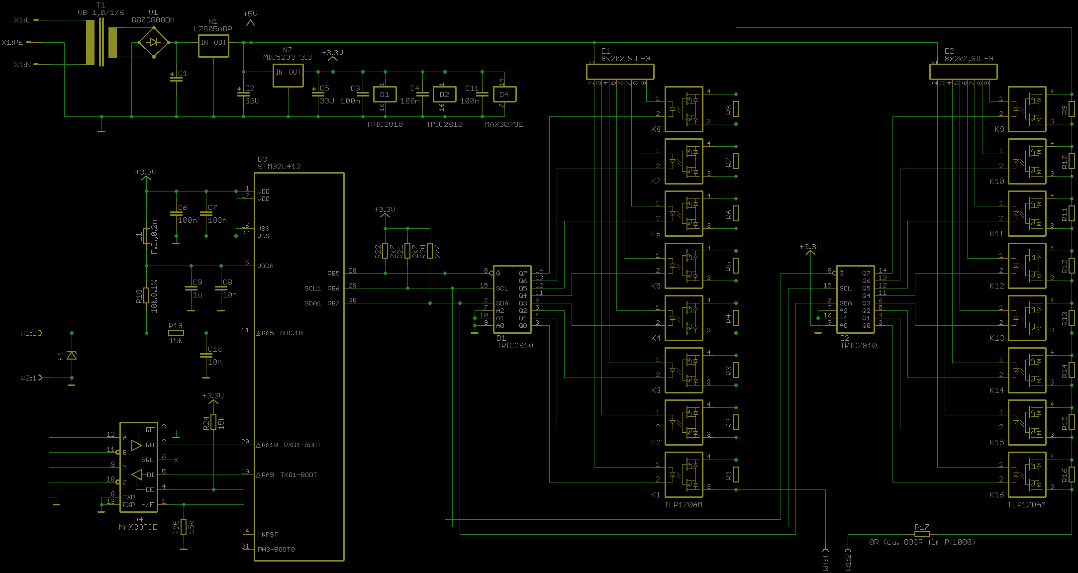

von Manfred P. (pruckelfred)
Bradward B. schrieb:
> Der Klassiker für sowas heisst "Stromspiegel", die galvanische Trennung
> müsste man nach dem "Spiegel" hinzufügen:
Dein Klassiker ist, nicht gelesen oder Problem nicht verstanden: Es
liegen zwei unbekannte Regelungen mit zueinander unbekanntem Bezug vor!
Beide sind für die Messung mit einem potentialfreien Widerstand
ausgelegt.
Bauform B. schrieb:
Geht's noch unlesbarer?
1000 sind gerade mal 10 bit, das, was ein Arduino-Uno auflösen kann.
Die Linearität des NTC / PTC ist unwichtig, der µC kann den momentanen
Wert messen und anderen Ende per R2R-Netzwerk wieder ausgeben.
Zielobjekte sind Heizungsanlagen, deren Temperaturbereich ganz sicher
nicht 1:1000 beträgt, da wären 8 bit Simulation mehr als ausreichend.

Bauform B. schrieb:
Wenn man das PNG anklickt ist es ganz gut lesbar, für manche wird es
besser wenn man die Farben invertiert. Wer ein bißchen Erfahrung mit
Bildbearbeitung am Computer hat, erledigt, das schnelle als eine Antwort
im Forum getippt ist.
Manfred P. schrieb:
> Bauform B. schrieb:
He, dark mode ist in, außerdem war es 2 Uhr morgens. Aber gut, der
nächste Versuch. Neu ist ein Relais, das die hochohmige Hälfte
kurzschließt. Mehr als 10 TLP170AM in Reihe haben nämlich mehrere Ohm,
hier ca. 1/2 LSB.
Neu ist K17, ein Relais mit Öffner. Das sorgt bei Stromausfall oder
Stack Overflow für einen definierten Widerstandswert. Ohne wäre der
emulierte Widerstand unendlich.
Neu ist ein EEPROM, in dem die Widerstandswerte gespeichert werden. Wer

Neu ist die Aufteilung auf 2 Platinen: eine für Input und Controller und
diese hier für einen Output. Von der können 1 bis 4 gestapelt werden,
auch unterschiedlich bestückte, je nach Bedarf. Die werden mit einem
Flachkabel verbunden mit man auch die I2C-Adresse festlegen kann.
Das schwierigste dürfte jetzt noch Gehäuse und Klemmen sein. Solange das
unklar ist, kann man keine Platine anfangen. Immerhin sieht man, dass 80
x 80 mm noch zu groß ist. Noch schwieriger sind natürlich solche
Entscheidungen: braucht das Gerät eine RTC? Hier wollte schon jemand
seine Nachtabsenkung manipulieren. Eine serielle Schnittstelle gehört
dazu, aber RS-232? RS-485? USB eher nicht?
Die Stromversorgung macht ein EI30-Printtrafo, zwecks der Ableitströme
von Steckernetzteilen. Aber wie schließt man das Netzkabel an? Schurter
hat einen todschicken Kaltgerätestecker für Leiterplatte. Wago hat 100
verschiedene steckbare Klemmen...
