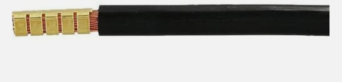

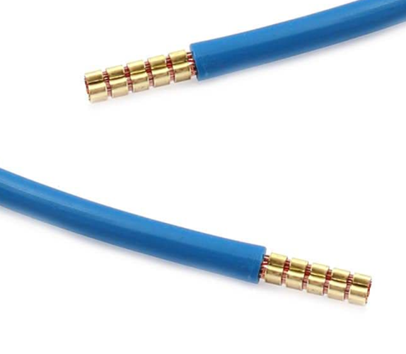

ich frage mich wie diese Aderendhülsen/Kabelschuhe heißen (siehe
Bilder), welches Werkzeug man dafür braucht und wo es sie zu kaufen gibt
für 16mm².
Bin für jeden Tip dankbar. Suche zumindest ein Suchwort.

Das Zeug ist Rollenware, viele Meter pro Rolle. Und es für
Crimpautomaten gedacht, nicht für manuelle Verarbeitung.
Mit richtig guter Presszange kann man dünnwandiges Messingrohr nehmen.
von Udo S. (urschmitt)
Das Material ist ziemlich hartes Messing.
Selbst wenn du das besorgen könntest, das kriegst du mit einer
Handcrimpzange nicht vercrimpt, schon gar nicht 16mm²

Nimm Aderendhülsen von einem rennomierten Anbieter wie z. B. Klauke.

Wenn nur wenige Enden zu crimpen sind, dann ist es sowieso besser, das
machen zu lassen. Der Elektriker hat die zu seinem Werkzeug passenden
Hülsen.
Ausserdem sind die Werkzeuge üblicherweise teuer bis sehr teuer.

https://www.aac-kabelbearbeitung.de/produkt/33006-51-081-aderendhuelse-clip-05-15-mm%C2%B2-ms_verzinnt/
https://www.aac-kabelbearbeitung.de/produkt/33020-51-08-1-aderendhuelse-clip-35-mm%c2%b2-ms_verzinnt/
"Haifischkralle" auch noch nie gehört...

Und? Wenn Bandware erworben würde, sofern Werkzeug denkbar, hat man 7000
Versuche...
Wolfgang R. schrieb:
> Adernendhülsen Bandware unisoliert:
> https://www.eisenacher.de/webshop/public/Aderendhuelsen-Bandware/AB108022044
Ist aber Edelstahl...

Aderendkralle also...
