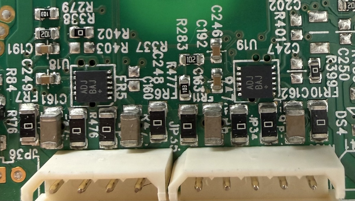

von Harald A. (embedded)
Kann mir jemand sagen, wie der genau heißt? Ist ein Treiber für jeweils
2 Ventile 24V in einem Kaffeeautomat.
von Sebastian W. (sebastian_w75)
MAX14870/MAX14827
Scheint auf die Schnelle pin- und packagekompatibel, sind halt
Motortreiber und recht teuer für den Einsatz in einer Kaffeemaschine...
Herzlichen Dank, das könnte passen! Bevor ich die bestelle werde ich die
mal untereinander tauschen, ob der Fehler mitwandert. Dann weiß ich, ob
es der Baustein selbst ist.
H. H. schrieb:
> MAX14872
Fein!
Ich habe die allerdings getauscht und der Fehler wandert leider nicht.
Jetzt muss ich mal weiter überlegen, was es noch sein könnte. Die
Ventile sind alle gewechselt, gemessen am Stecker ca. 80Ω. Die
Kondensatoren im Ausgang habe ich auch geprüft, kein Kurzschluss. Die 0Ω
Brücken sind auch I.O.
Ich werde jetzt mal wohl oder übel etwas an die Ansteuerleitungwn
antüdeln, so dass ich die messen kann.
Andreas S. schrieb:
> Wenn Oszi vorhanden,vergleiche die Ansteuerung untereinander.
> Die Dinger müssen doch von irgendwas angesteuert werden.
> Welche Kaffeemaschine ist es dann - gibt es da nicht Teile (gebraucht
> oder neu) ?
Ja, genau so, nur das ich es mit LEDs machen werde (ja, ich weiß auf was
ich dabei achten muss). Typ muss ich in Erfahrung bringen, ich habe für
die Lötaktion nur die Platine hier. Ich will den ganzen restlichen Siff
nicht bei mir zu Hause haben.
Andreas S. schrieb:
> Da siehst Du nur,das was "lebt" - aber wie die Impuls sind nicht.
> Die Treiber Chips kenne ich nicht,eventuell müssen die Ventile auch
> mit angschlossen werden.
Darum ja die LEDs, das funktioniert natürlich alles nur, wenn
vollständig eingebaut (Abhängigkeiten). Dann kann der Kollege vor Ort
schon mal etwas sehen und berichten. Zur Not rücke ich dann mit dem
Scope an. Die Platine ist auch so knapp eingebaut, dass man dann kaum
mit dem Scope messen kann. Muss man alles verlängern/rausführen.
Ich grüble noch, warum die überhaupt so „aufwändige“ Treiber eingebaut
haben. Die funktionierenden Ventile (24V 7W) bekommen volle Spannung, es
wird auch nichts PWM-mäßig reduziert. Vlt. konnten die sich so die
Freilaufdiode sparen und kurzschlussfest (muss ich nochmal gegenchecken)
Ich mache beruflich viel mit Ventilansteuerung. Für eine
Proportionalansterung muss man den Strom regeln, reine PWM reicht nicht.
Ich kann aber auch mit ziemlicher Sicherheit ausschließen, dass es sich
hier um Propventile handelt. Die Ventile steuern nur Wasserfluss von x
nach y

Das Problem ist ja, dass eben keine Spannung an dem Ventil ankommt, zu
keiner Zeit. Man kann das recht bequem messen. Das ist das Kernproblem.
