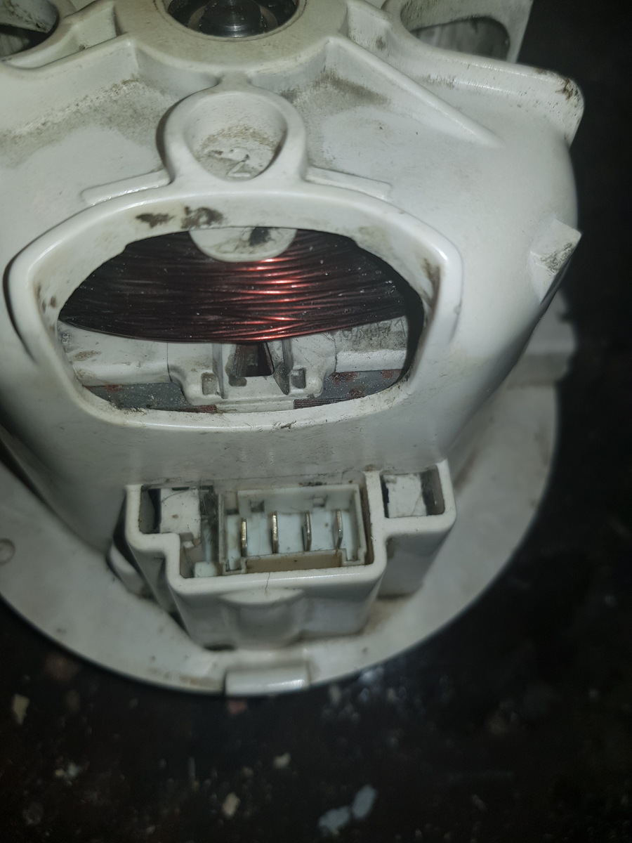

von Lars B. (heiner56)
Ähnlcher Thread zwar schon drin , aber in Verbindung mit Leistungstriac.
Hier ist nur ein Störkondensator verbaut.
Motor macht keinen Mucks mehr. Bei den drei Anschlüssen messe ich nur
Hochohmig
Kaputt ?

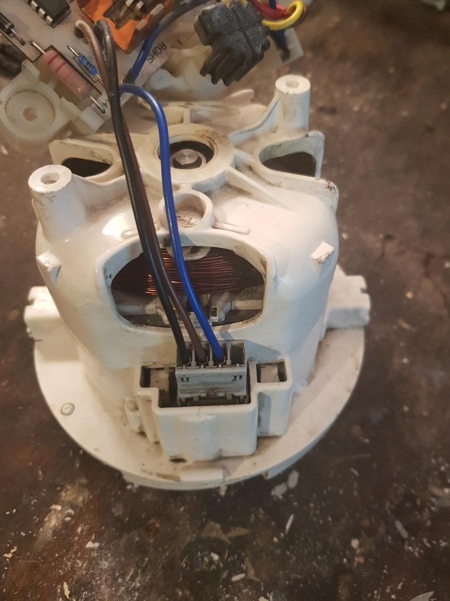

von Thomas R. (thomasr)
Das wäre der erste Miele ohne Elektronik! Die Baugruppe läßt sich
einfach herausziehen, schau mal genau nach. Da sollte mindestens ein
Klixon sein...
Oft sind auch nur die Bürsten abgenutzt oder klemmen in den Schächten.
von Dieter W. (dds5)
Der Triac steckt im Motorgehäuse um den Luftstrom zur Kühlung
auszunutzen.
Deshalb gehen da auch 3 Adern hin.
Leider kann ich mich an Einzelheiten nicht mehr erinnern.
von H. H. (Gast)
Beitrag hatte ich auch gefunden, aber selbst nach mehrmaligem Lesen
komme ich zu keinem Ergebnis, weil hier einfach zu viele
widersprüchliche Aussagen getroffen werden, welche PINs jetzt mit L bzw
N angeschlossen werden sollen.
von Mani W. (e-doc)
> Hochohmig
Wie kommst Du dann auf Kurzschluss?
Die Lamellen sehen gut aus, die Wicklung nicht angebrannt...
Ich habe eben schon einige Staubsaugermotoren vor mir gehabt, irgendwann
auch mal den gleichen Miele-Motor. Bei allen diesen Motoren konnte ich
diese direkt   unter Umgehung der Elektronik anschließen. Bei den Pins
lagen stets Werte um die 3 - 10 Ohm an. Bei diesem Motor messe ich nur
Werte im MOhm-Bereich.

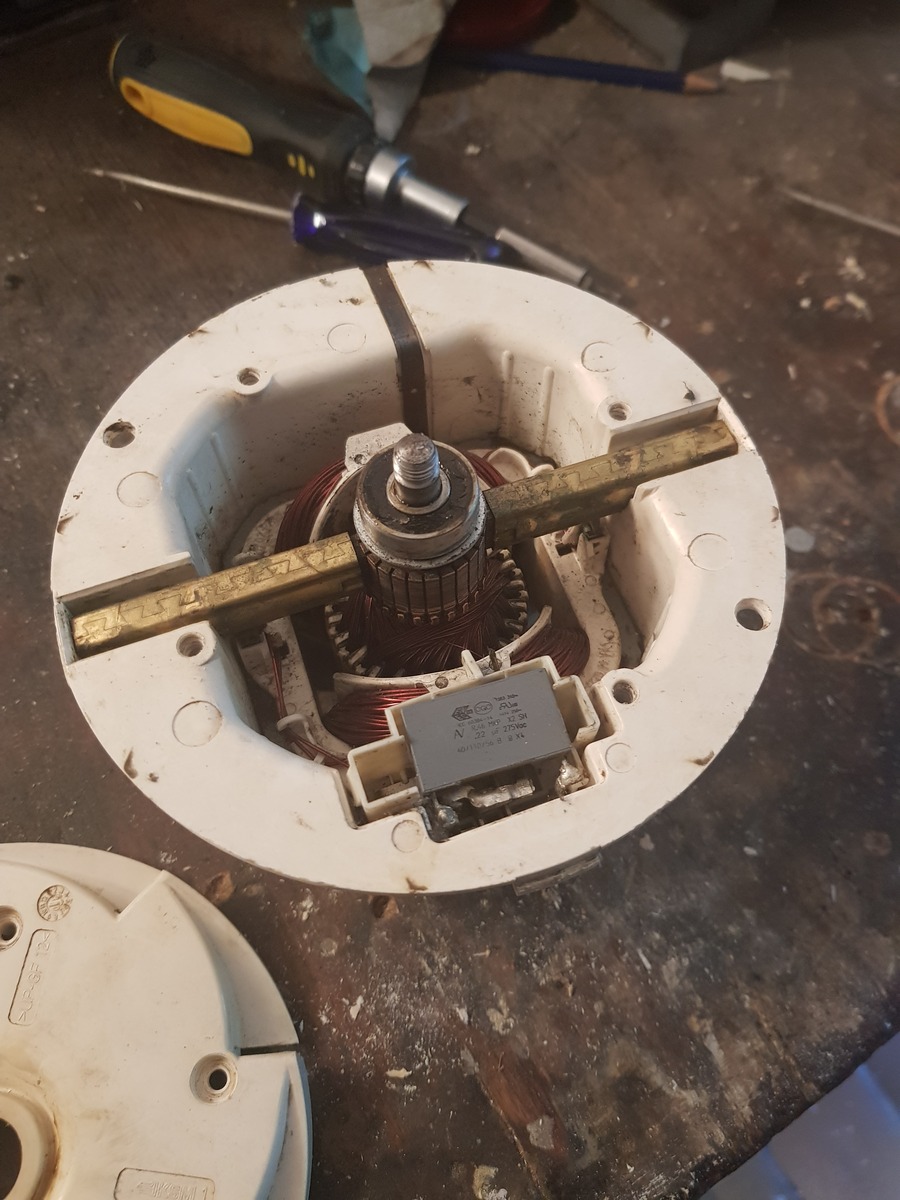

Hab den Stator mal ausgebaut. Ausser viel Dreck ist mir anfangs nichts
aufgefallen. Erst beim genauen Hinsehen ist mir dann die Unterbrechung
aufgefallen. Wieso hier ein Bruch entstanden ist kann ich natürlich
nicht sagen.
Wie bekomme ich die beiden Enden denn sauber wieder zusammen?
von Wolf17 (wolf17)
Bei Kupferdraht einfach löten. Flickstelle gegen Vibration mit Kleber
stabilisieren.
Wenn die Wicklung aus Aluminiumlackdraht ist, wird es schwierig.
Wenn man die beiden  Kupferdrahtenden nach vorne bringt, lötet, mit
Klarlack versieht, Schrumpfschlauch über die Lötstelle und das ganze mit
Epoxiharz stabilisiert: wäre das ok oder wieder mal quick and dirty?
Dann noch ne Frage: Im Inneren des Gehäuse in in der Aussparung für das
Kugellager irgendeine ziemliche zerböselte Manschette zu sehen. Ist das
Gummi o.ä.
von Ralf X. (ralf0815)
Wolf17 schrieb:
> stabilisieren.
Ich würde das kurze Drahtstück von der Buchse bis Bruch durch ein
längeres (isoliertes) Drahtstück ersetzen und die Verlötung  überlappend
weiter nach rechts im Bild verlagern.
Entweder Schrumpfschlauch über die Verlötung ziehen oder "Verkleben",
falls  auf dem Kunststoff haftender Kleber vorhanden.
Wenn vorhanden, funktioniert eine passende Quetschverbindung, ebenfalls
nach rechts verlagert und neuem Draht zur Buchse.
Aber auch das Innere einer kleinen Schraubklemme sollte funktionieren.
