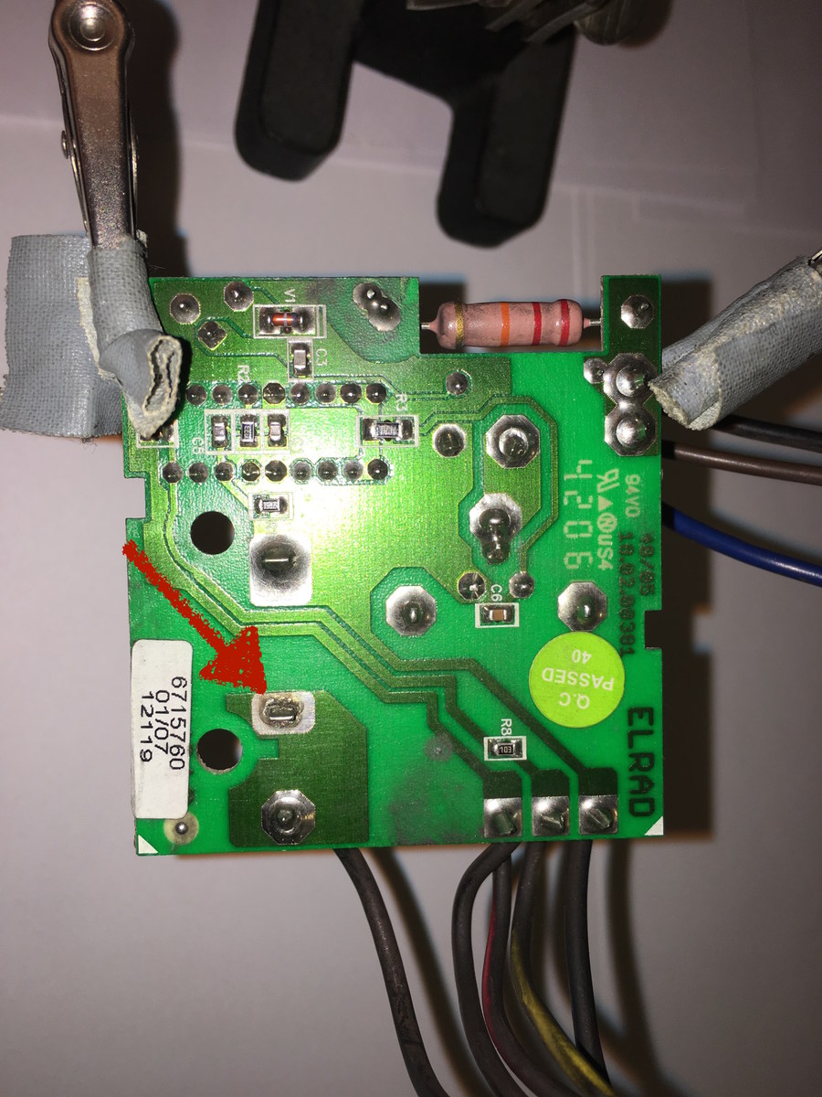

Hallo zusammen,hatte heute das gleiche Problem an unserem Miele Tango
Plus Sauger.
Am Motor kam keine Spannung an obwohl Versorgung und Potentiometer ok.
Wollte den Motor dann direkt anschliessen und die Platine umgehen .Aber
was sagt die Lebenserfahrung eines Elektronikers ? -- sieh Dir erstmal
die Platine mit einer Lupe von unten genau an, und wie immer wird man
schnell fündig. Lötstelle des Kondensators auffällig matt und korrodiert
kein Kontakt mehr zur Leiterbahn. Also nachgelötet, Platine und Motor
wieder eingebaut , Funktionstest und Sauger läuft wie am ersten Tag.
Anhängend ein Bild der Platine von unten mit Pfeil zur Lötstelle. Hätte
natürlich auch der Transistor/ Tyristor auf dem Kühlblech sein können (
die werden heiss ) und den hätte man dann wechseln können falls es noch
einen Vergleichstyp gegeben hätte.
Korrodierte Lötstellen oft also wie immer Ursache bei Elektronikplatinen
von Gebrauchsgeräten.
Grüße Frank und viel Spass beim Fehlersuchen
von Erik (Gast)
Hallo Frank bei mir war auch die Lötstelle am Kondensator schuld vielen
Dank für den Tipp.
Viele Grüße
Erik
von Andreas (Gast)
Vielen Dank für diesen Post. Ich sitze an meinem Staubsauger, der nicht
geht, und ich vermute Thermoschalter, Triac oder Wicklung kaputt. Will
schon einen neuen Motor kaufen. Aufgrund Deines Posts drehe ich das Ding
um, schaue auf die Platine - und was sehe ich? Eine defekte Lötstelle.
Danke!

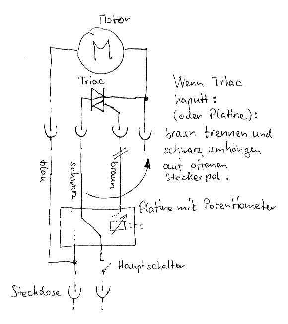

von Volker P. (volker-p)
Habe auch gerade einen Miele SDRG1 Staubsauger mit MRG 728 Motor
repariert.
Danke für die Tipps in den Beiträgen. Wenn auch widersprüchlich, so
haben sie mir doch geholfen.
Ich habe den Triac und die Motorsteuerung überbrückt (weiss nicht was
kaputt war). Die Leistungseinstellung funktioniert dann natürlich nicht
mehr.
Eine Skizze finde ich immer hilfreich, daher habe ich eine gezeichnet
und angehängt.
Den Motorstecker habe ich übrigens beim schwarzen Pol durchtrennt um die
Kontaktfeder daran heil herauszubekommen. Dann hab ich die Kontaktfeder
in die freie Öffnung gesteckt. So habe ich zwei Stecker bekommen die
nebeneinander an den Motor passen und richtig belegt sind.
Das braune Kabel habe ich abgeklemmt und isoliert damit es keinen Unsinn
macht.
Documentation is like sex.
If it is good it is very, very good.
If it is bad it is better than nothing.

von elkotekk (Gast)
Auch ich bin gerade dabei, einen Miele Staubsauger S712 mit dem Motor
MRG 728-42/2 zu reparieren.
Bei mir hat die Motorsteurung 2 Platinen, eine mit dem Regler und die
zweite direkt auf dem Motor montiert mit dem Triac (siehe Skizze).
Da im Motor zwischen schwarz und blau nur ein Entstörkondensator 0,22uF
angeschlossen ist, muss zum Direktanschluss braun und blau gewählt
werden.
Spannungsmessungen ergaben bei mir, dass vor dem Triac an braun noch
230V ankommen, danach nicht mehr, was mich zum Schluss bringt, dass der
Triac defekt ist.
Grüße an alle, die gerne reparieren!
elkotekk

PIN 1 anschließen und blau an PIN 2 lassen.
Phase direkt an PIN 4 zu legen ohne die Steuerplatine macht ja wohl
wenig Sinn, oder?
von Joachim V. (joachim_v)
Hm. Der Triac befindet doch auf der Steuerplatine, Bezeichnung
BTB16-600BW. Ich dachte wegen dem Kühlkörper, dass das der
Temperaturschutz (Relais) sei, was natürlich Quatsch ist, weil dann die
Wärmeableitung keinen Sinn macht...
Auf dem Pin 3 (braun-weiss) liegen bei Ansteuerung über die Platine 230V
an, wie ich gemessen habe.
Auflösung: Pin 1 und Pin 4 an Phase und N anschließen. Motor läuft. Also
ist die Platine schuld. Danke fürs Zuhören.

Also die Platine untersucht wie
An der von Frank gezeigten Stelle war bei mir nichts zu sehen. Gedacht
egal löten wir trotzdem mal nach. Eine Lötstelle heiß gemacht und
plötzlich fiel das Bauteil raus, die zweite Lötfahne war abgebrochen.
Problem gefunden, bei dem Bauteil handelte es sich bei mir um eine
Temperatursicherung. Die abgebrochene Lötfahne habe ich durch etwas
Kabellitze ersetzt und wieder eingelötet.
Funktioniert bei mir jetzt wieder.
Dass die Lötfahne abgebrochen war, war so nicht zu sehen. Erst mit dem
Auslöten war es bei mir zu erkennen.

von Martin W. (martin_w541)
Da ich leider keine Antwort bekam, habe ich in Vertrauen auf die
Elkotekk Lösung (obwohl anderes Gerät) und meine eigenen Überlegungen
beim Betrachten der Leiterbahnen den Weg X3 <-> X7 gewählt, also
schwarzes Motorkabel direkt mit braunem Schalterkabel  verbinden, unter
Umgehung des vermutlich defekten Triacs. Der Motor erhält ja BLAU und
BRAUN direkt von  den Schalterleitungen BLAU (X1) und Schutzleiter
GELB/GRÜN (X5).
