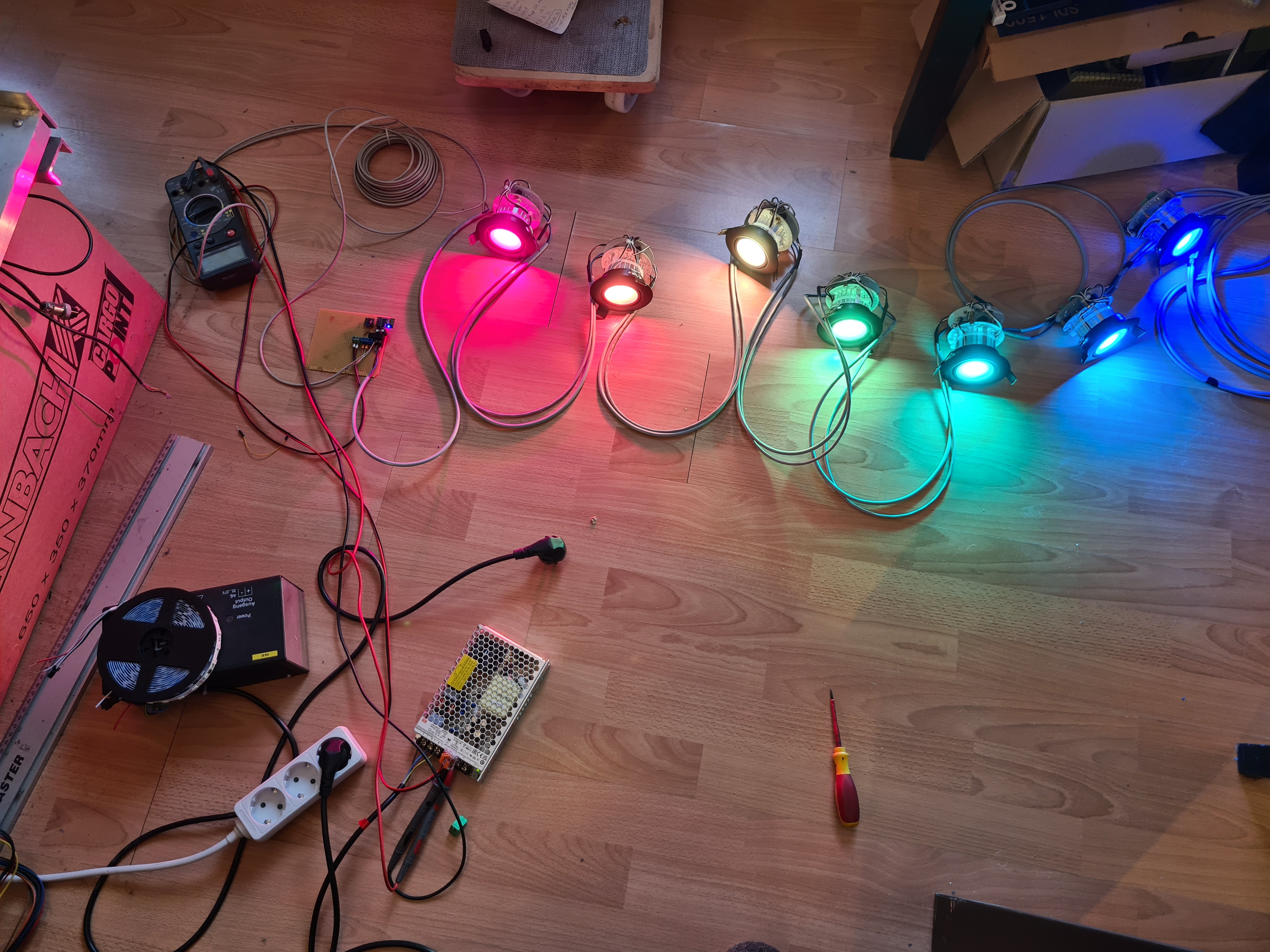

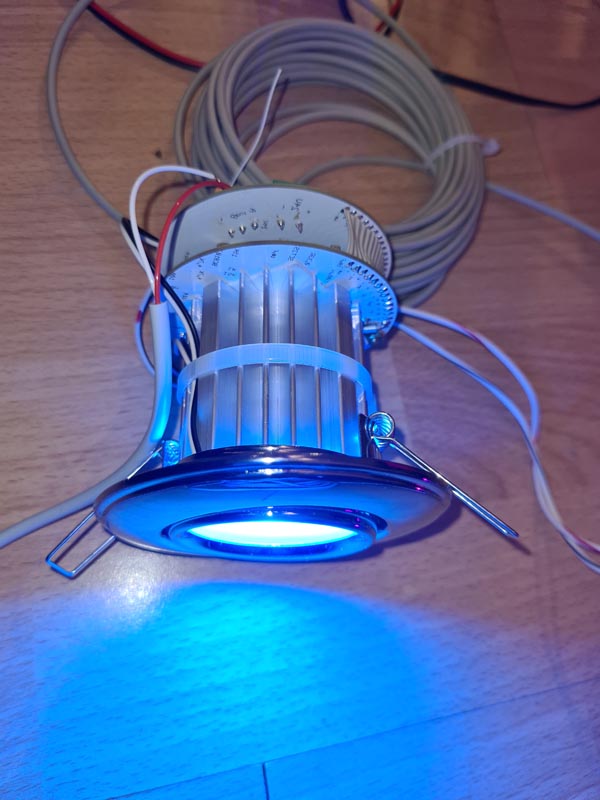

von Gerald B. (gerald_b)
Axel S. schrieb:
> Hmm. Ich bin neugierig. Warum sollte man Power-LED überhaupt
> multiplexen wollen? Und dann ausgerechnet noch Charlieplexing?
> Wo es doch diese 1-Draht Busse und adressierbare LED-Treiber gibt?
Hab ich mit dem WS2814 (4-Kanal Variante des WS2812) realisiert. 1
Transistor dahinter, gefolgt von einer getakteten KSQ und an Data In-
und Output noch einen RS485 Umsetzer, Versorgung der Platinen läuft über
24V.
Abstand der Busteilnehmer theoretisch bis zu 500 Meter, Anzahl der
Busteilnehmner theoretisch unbegrenzt.
Nutzung erfolgt mit 10 Deckenspots und MR16 Einbauringen.
