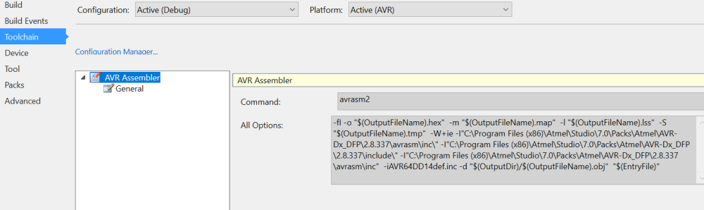

von Harald K. (kirnbichler)
Abgesehen davon, daß der Installationsort ausgesprochen ungeschickt
benannt ist -- "D:\Microchip Studio for AVR and SAM",
ist das hier der Aufruf des Assemblers, wie er dem Log zu entnehmen ist,
jedes Kommandozeilenargument auf einer neuen Zeile:
D:\Microchip Studio for AVR and SAM\7.0\toolchain\avr8\avrassembler\avrasm2.exe
-fI
-o
"Ventilator_Steuerung.hex"
-m
"Ventilator_Steuerung.map"
-l
"Ventilator_Steuerung.lss"
-S
"Ventilator_Steuerung.tmp"
-W+ie
-I"D:/Microchip Studio for AVR and SAM\7.0\Packs\Atmel\ATmega_DFP\2.4.522\avrasm\inc\"
-I"D:/Microchip Studio for AVR and SAM\7.0\Packs\Atmel\ATmega_DFP\2.4.522\include\"
-I"D:/Microchip Studio for AVR and SAM\7.0\Packs\Atmel\ATmega_DFP\2.4.522\avrasm\inc"
-im168def.inc
-d
"E:\AVR_ASM_Projekte_06.2026\Ventilator_Steuerung\Debug\Ventilator_Steuerung.obj"
"E:\AVR_ASM_Projekte_06.2026\Ventilator_Steuerung\main.asm"
-I
"D:\Microchip Studio for AVR and SAM\7.0\toolchain\avr8\avrassembler\Include"
Und damit ist der Assembler unglücklich, der will so nicht aufgerufen
werden:
>     AVRASM: AVR macro assembler 2.2.8 (build 80 Jan 14 2020 18:27:50)
>     usage: avrasm2.exe [options] file.asm
>     Type 'avrasm2 -h' for help.
>     Copyright (C) 1995-2020 ATMEL Corporation
Was auffällt:
Bei drei -I-Optionen fehlt das Leerzeichen zwischen -I und dem Pfad,
ebenso bei -i
(es geht also um die Zeilen 12 - 15)
Das erste Pfadtrennzeichen ist bei den drei -I-Optionen ohne Leerzeichen
auch anders, als unter Windows üblich.
Ein Fehler muss das nicht sein, manche Software kommt mit / statt \
zurecht, aber es könnte helfen, das zu vereinheitlichen.

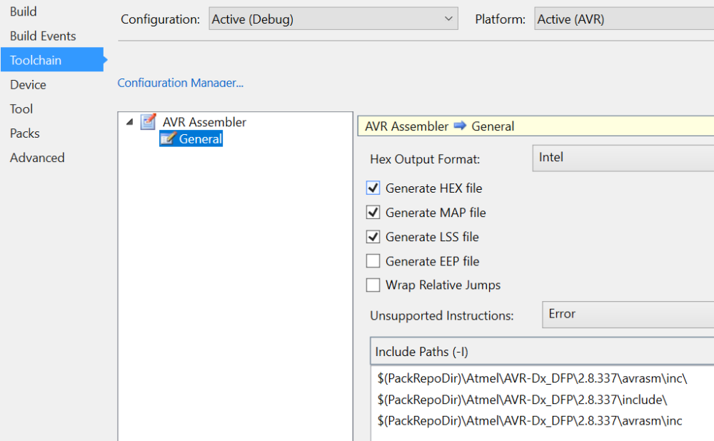

von Moby A. (mobynew)
Hab mich mal angemeldet um Dich von diesem nervigen Problem zu erlösen:
Mit der Studio-Installation ist alles in Ordnung, nicht aber mit dem
verwendeten Device-Pack: Alles kleiner 2.3 ist nämlich verwendbar :)
von Ob S. (Firma: 1984now) (observer)
Daniel B. schrieb:
> Wastl schrieb:
>> Wie was?
> Hab das Projekt in meiner ersten Frage angehängt
Also, das funktioniert bei mir ebenfalls nicht.
...und ein testweise von mir erzeugtes neues Asm-Projekt auch nicht.
Das Problem besteht ja darin, dass sich der avrasm2.exe über die
übergebenen Parameter beschwert, allerdings ohne in's Detail zu gehen,
was ihm daran nicht gefällt.
Muss man also erst mal herausfinden, was genau davon nicht passt. Habe
ich getan und festgestellt: Da werden zwei "-I"-Parameter zu viel
übergeben. Und zwar sind das die, deren Pfade auf "\" enden.
Der Witz ist dabei: Es genügt bei dem Beispielprojekt (und auch bei
meinem Testprojekt), das target device z.B. auf einen AVR128DB64
umzustellen, dann funktioniert alles, wie es soll. Ein ATmega (ich hab's
mit einem 1284P versucht) funktioniert allerdings ebenfalls nicht.
Zusammenfassend: Bug im im ATMEGA_DFP-Pack. Ältere Version benutzen. Ich
hab's mal mit 2.0.401 probiert (weil die gerade bei mir noch lokal
rumhing), damit geht es.
Es scheint zum Glück folgende Lösungsmöglichkeit zu geben (insbesondere
für die neue AVR-LA Serie von Interesse die kein in Studio
funktionierendes Device-Pack mehr bietet):
- die betreffende ControllerDef .inc ins Projekt aufnehmen/kopieren (im
Solution Explorer)
- diese .inc Datei anfangs im Code inkludieren
- alle Include-Pfade in den Projekteigenschaften
(Toolchain/AVRAssembler/General) löschen
Der Build Prozess läuft jetzt fehlerfrei durch.
Ob S. schrieb:
> Wäre es so, müsste sich das ja gleichermaßen auf die anderen AVR8-Packs
> auswirken (ATtiny_DFP, AVR-Dx_DFP usw.). Tut es aber nicht.
Doch, tut es.
Sowohl die letzten Device-Packs von AVR-Dx als auch -Ex sowie alle des
allerneuesten -LA (wie bereits erwähnt) sind ebenfalls betroffen. An
einen Bug in Studio glaube ich bei dieser Chronologie der Ereignisse
eher nicht. Es sind nicht irgendwelche Device-Packs, es sind die
neuesten. Die beiden letzten Updates für ATmega übrigens von 12/25 und
1/26. Version 2.2.509 von 12/23 funktioniert noch.

Wie sieht denn der Assembleraufruf bei den "funktionierenden"
Devicepacks aus?
Fehlen da auch die Leerzeichen zwischen "-I" und dem damit angegebenen
Pfad?
C:\Program Files
(x86)\Atmel\Studio\7.0\toolchain\avr8\avrassembler\avrasm2.exe -fI -o
"AssemblerApplication4.hex"  -m "AssemblerApplication4.map"  -l
"AssemblerApplication4.lss"  -S "AssemblerApplication4.tmp"  -W+ie
-I"C:/Program Files
(x86)\Atmel\Studio\7.0\Packs\Atmel\AVR-Dx_DFP\2.7.321\avrasm\inc"
-iAVR64DD14def.inc -d
"E:\Projekte\Current\AssemblerApplication4\Debug\AssemblerApplication4.o
bj"   "E:\Projekte\Current\AssemblerApplication4\main.asm"  -I
"C:\Program Files
(x86)\Atmel\Studio\7.0\toolchain\avr8\avrassembler\Include"
Build OK.
C:\Program Files
-I"C:/Program Files
(x86)\Atmel\Studio\7.0\Packs\Atmel\AVR-Dx_DFP\2.8.337\avrasm\inc\"
-I"C:/Program Files
(x86)\Atmel\Studio\7.0\Packs\Atmel\AVR-Dx_DFP\2.8.337\include\"
-I"C:/Program Files
(x86)\Atmel\Studio\7.0\Packs\Atmel\AVR-Dx_DFP\2.8.337\avrasm\inc"
"C:\Program Files
Build failed.
> Devicepacks aus?
schrieb ich schon weiter oben:
Bei den dysfunktionalen Packs werden zwei zusätzliche -I-Parameter
übergeben. Nicht das eine fehlplazierte Leerzeichen ist dabei das
Problem, sondern entweder die bloße Existenz dieser zwei überflüssigen
Zeilen oder die Tatsache, dass die übergebenen Pfade im Gegensatz zu den
ohnehin regulär übergebenen Zeilen auf "\" enden.
Jedenfalls ist das Prinzip der Lösung klar: man muss herausfinden, was
genau das Studio veranlasst, diese zwei Zeilen überhaupt in die
Projektkonfiguration zu schreiben. Wenn man das verhindert, spielt es
auch keine Rolle mehr, was genau darin steht.
Das lässt sich ja recht leicht herausfinden - man kann den Assembler
auch von Hand aufrufen, im Kommandozeilenfenster, und da mit den
Argumenten spielen.
Daß mehrere -I-Argumente ein Problem sind, halte ich für
unwahrscheinlich, denn wie soll man sonst mehrere Pfade angeben, in
denen nach Dateien zu suchen ist?
Also könnte es der abschließende Backslash sein.
> Argumenten spielen.
Natürlich. Genau das habe ich ja auch getan.
Sicher nicht pa se. Im konkreten Fall handelt es sich aber um
Doppelungen der zwei ohnehin übergebenen Pfade, halt nur mit dem
Unterschied, dass hier jeweils ein Backslash am Pfadende ist.
Wie auch immer der Assembler damit umgeht (offensichtlich falsch), die
wirkungsvollste Bekämpfung wäre jedenfalls, schon diese unnötige
Doppelung zu verhindern.
Bei den funktionierenden Versionen ist die Parameterzeile deutlich
kürzer (als bei obiger) und es gibt nur einen Include-Pfad. Vorgaben,
welche die verwendete DP-Version macht.
> kürzer und es gibt nur einen Include-Pfad.
Ja klar. Aber warum passiert das?
Das Verhalten muß ja irgendwie durch den Inhalt des Packs ausgelöst
werden. D.h.: durch peniblen Vergleich der beiden von dir
herausgesuchten Packversionen sollte sich der Auslöser identifizieren
lassen.
Ob S. schrieb:
> lassen.
Ich habe zumindest erst mal einen Verdächtigen: die *.pdsc-Datei des
Packs.
An sehr vielen Stellen kommt da vor:
(alt)
<file condition="AVRASM" category="include" name="avrasm/inc"/>
vs. neu
<file condition="AVRASM" category="include" name="avrasm/inc/"/>
Wenn's das ist, gibt es wahrscheinlich noch eine zweite, analoge Stelle
für den Verweis auf
"C:\Program Files
Die habe ich allerdings noch nicht finden können.
> Packs.
> (alt)
> vs. neu
Das war's erstmal nicht. Auch eine entsprechend gepatchte *.pdsc ändert
nix am Verhalten. Ach ist das mühsam...
Alle Include-Pfade in den Projekt-Einstellungen
(Toolchain/AVRAssembler/General) löschen und den Pfad zur .inc ohne
abschließendes \ neu angeben. Dann funktionierts ebenfalls.
Ja, das ist doch seit langem klar.
Wirklich schön wäre es halt, die eigentliche Ursache zu finden, die das
Studio dazu bringt, diese falschen Projekteinstellungen überhaupt erst
zu erzeugen. Und die erzeugt das Studio ja aus dem ganzen Gesolms im
DevicePack.
Sieh mal in die Datei "Ventilator_Steuerung.asmproj" rein.
Da drin steht (gleich zweimal, einmal für Debug, einmal für Release)
  <avrasm.assembler.general.AdditionalIncludeDirectories>
    <ListValues>
      <Value>%24(PackRepoDir)\Atmel\ATmega_DFP\2.4.522\avrasm\inc\</Value>
      <Value>%24(PackRepoDir)\Atmel\ATmega_DFP\2.4.522\include\</Value>
      <Value>%24(PackRepoDir)\Atmel\ATmega_DFP\2.4.522\avrasm\inc</Value>
    </ListValues>
  </avrasm.assembler.general.AdditionalIncludeDirectories>
  <avrasm.assembler.general.IncludeFile>m168def.inc</avrasm.assembler.general.IncludeFile>
Viel Erfolg beim Studium der .pdsc :)
Ein Pack-Standard, welcher sich jederzeit wieder ändern kann.
Ich hab mal bei Microchip angefragt was das Ganze soll.
Die vorgestellte praktische Lösung reicht in der Zwischenzeit!
