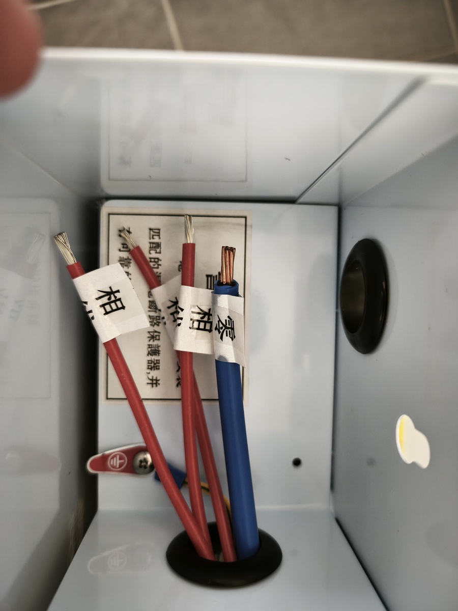

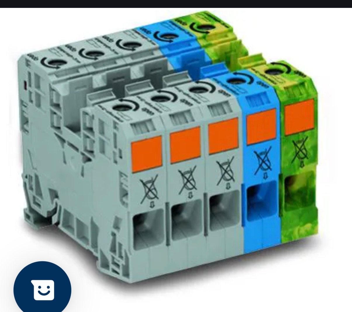

Hallo, ich wollte man fragen ob ihr mir hierzu irgendwelche Reihenklemmen empfehlen könnt. Ich habe einen Durchlauferhitzer mit 15kW Heizleistung, dieser muss intern verkabelt werden. Womit würdet ihr das machen, vielleicht gibt's ja etwas was ich nicht im Blick haben.
PE mache ich natürlich länger das im Problemfall erst eine Phase abreist und den RCD wirft, aber wie macht man hier eine korrekte Zugentlastung hin?

Wie ist das Ding denn intern verschaltet dass die so einen riesigen Neutralleiter Querschnitt brauchen? Das käme mir erstmal merkwürdig bzw. für unsere üblichen Drehstrom Installationen unpassend vor. Zugentlastung würde ich auch per Kabelverschraubung machen. Je nachdem wie das Ding eingebaut wird (Vibrationen von der Pumpe?), vielleicht sogar mit 1-2m flexibler Leitung anschließen und einen Klemmenkasten auf die Wand daneben.

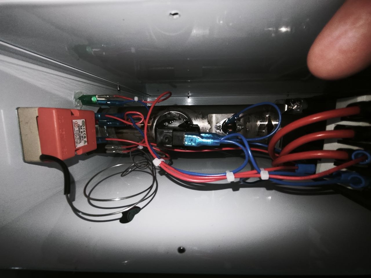

H.H. ja das ist das Teil, muss ich mal genauer schauen, den Anschluss am Heizstab sieht man nicht gut, musste mal mit dem Spiegel rein. Aber ich denke das ist ne Sternschaltung so das man jede Phase einzeln schalten kann um dann 3 Stufen Leistungsstufen hat, ansonsten ist es sauber aufgebaut, werde noch ein paar Bilder nachschicken. Da ist ein Schutz drin welches vom Thermostat und von einem Sicherheitsthermoschalter über seine Ansteuerung unterbrochen wird. Ich denke die haben einen dickeren Neutralleiter genommen falls man die 3 Heizwendeln mit 3 Schaltern über die gleiche Phase bedient. Also alle Heizwendeln parallel.
OP #8070252

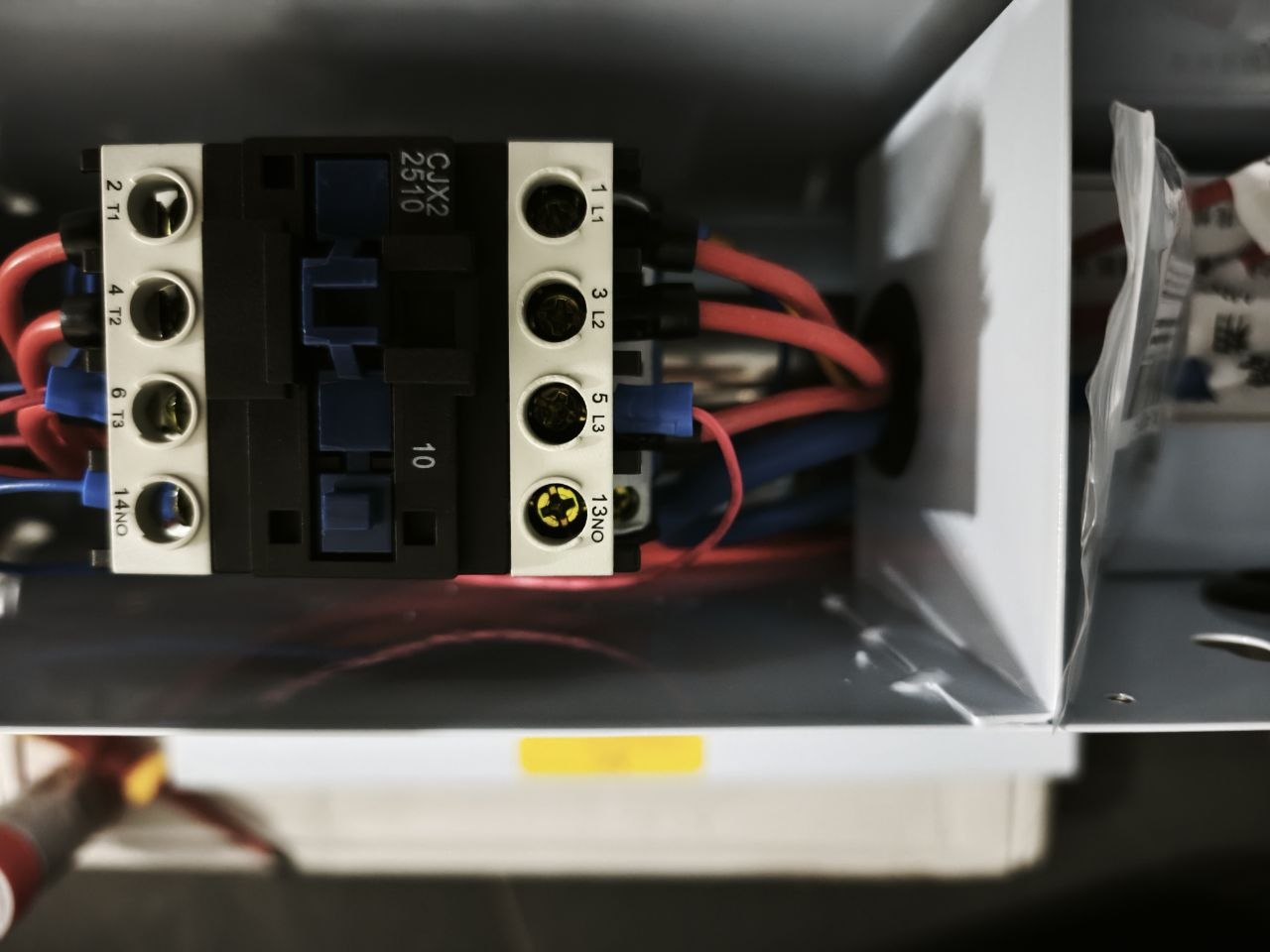

Habe gestern abend nochmal reingeschaut, da dieses Blech das den Anschlußraum abtrennt festgepunktet wurde, sieht man die Anschlüße an dem Heizstab nicht. Ich bin mit so nen Zahnarztspiegel rein und könnte auf der einen Seite des Heizstabes erkennen das er 6 Gewindebolzen hat und da sind ein paar Bleche dran die etwas brücken, ich denke 3 Stück die immer 2 Bolzen zusammenfassen.
Der Schütz unterbricht auch nur die 3 Phasen N wird nicht über den Schütz geführt.

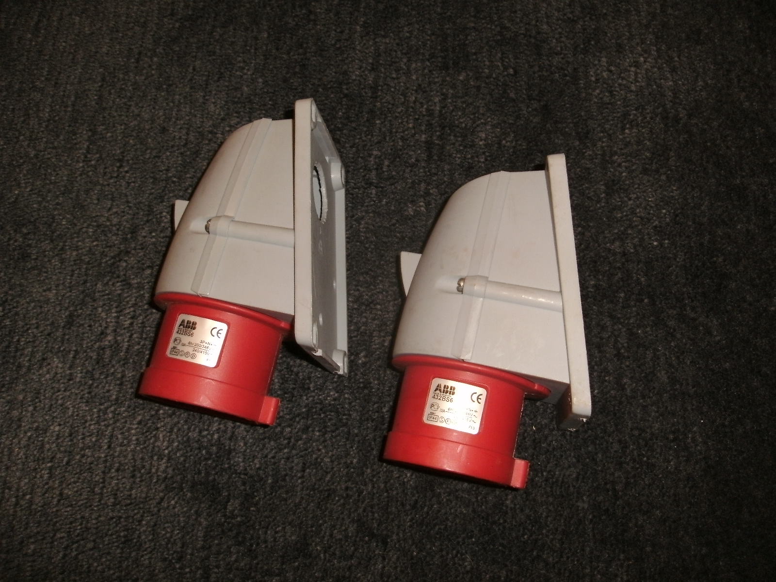

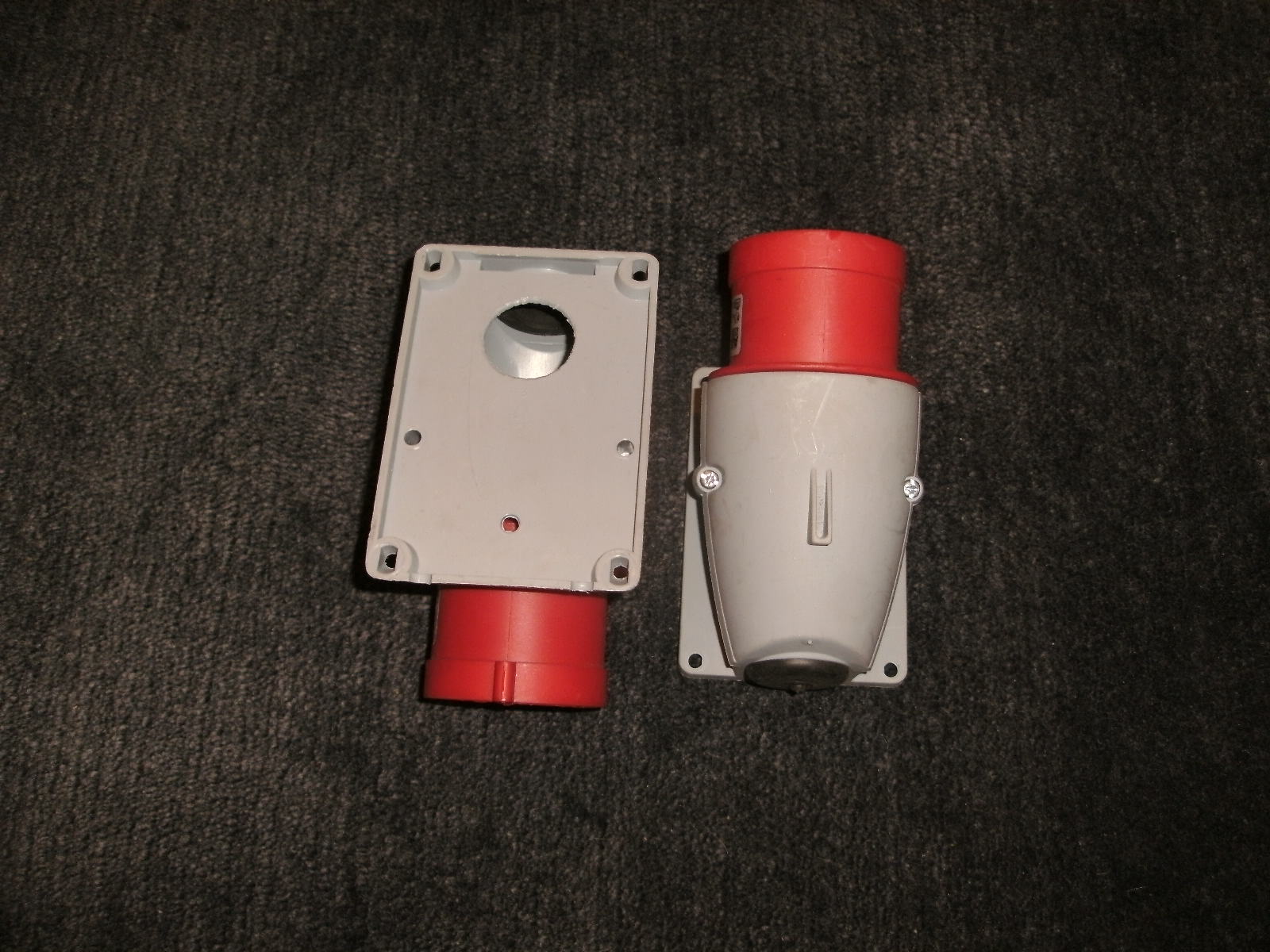

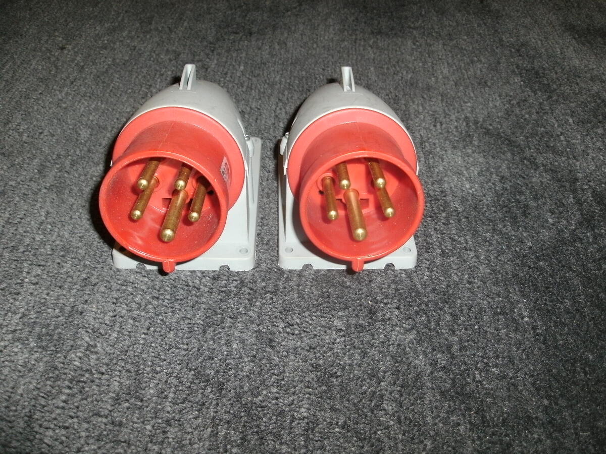

Ich habe jetzt mal 6mm² PUR Kabel und 2x 32A CEE Stecker und 1 Kupplung bestellt um das Gerät steckbar zu machen. Man will da ja nicht das schwere Kabel immer direkt am Gerät dran haben, wenn man es mal wegräumt.

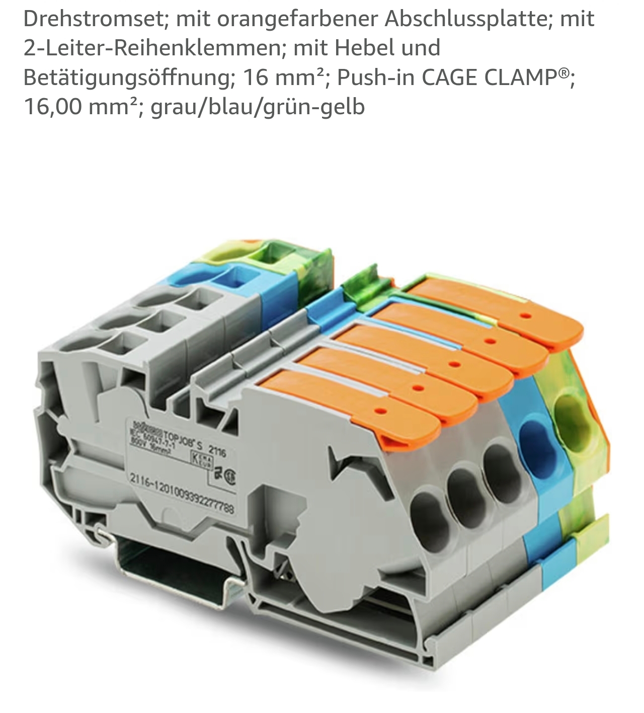

Die Phoenix-Klemme aus dem 2ten Bild gibts leider nur bis 2,5mm² ist aber recht günstig um die 3€ falls das mal jemand für ein Gerät braucht, ich finde immer diese Lüsterklemmen in vielen Geräten schrecklich.
Habe das andere Wago-Teil bestellt, wo an der einen Seite die Hebel sind. Evtl. mach ich ans Gerät seitlich eine Gerätekupplung dran damit man da überhaupt kein Kabel rumhängen hat, wenn man das Ding im Winter wegräumt.
