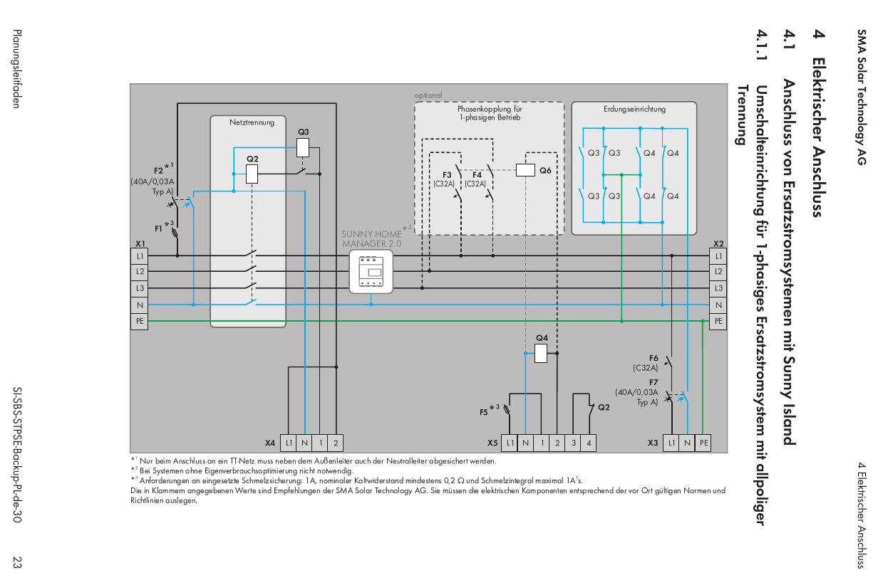

- Wenn auch Notstrom/Inselbetrieb gehen soll, brauchst du noch eine
Umschalteinrichtung, die dir das Netz trennt, und dann die drei Phasen
vom Hausnetz parallelschaltet.
SMA hat da Bauanleitungen veröffentlicht, wie du das mit Sicherungen &
Schützen selber bauen kannst. Beachten: je nachdem ob du an einem TN
oder TT-Netz hängst, unterscheiden sich die ein wenig.
(Nur eine Phase schaltet unterbrechungsfrei um, an der hängt dann
idealerweise deine IT)
Im Inselbetrieb können deine AC-Solarwechselrichter einfach am Netz
bleiben, der SMA "steuert" die über Änderung der Netzfrequenz im
Inselnetz, die müssen also auch nicht von SMA sein.
Wenn du noch tiefer in die Steuerung vom SMA eingreifen willst, kannst
du das via Modbus machen. Ist aber für den Anwendungsfall
"Nulleinspeisung" und "Inselbetrieb" nicht notwendig.
von Heinz R. (heijz)
tolle Idee, schlägt SMA das echt so vor?
Netz weg, Schütz schaltet um, keiner bekommt es mit
Herd an dem gerade alle Platten an sind läuft dann statt mit 3 Phasen
nur mit einer
Wie lange macht das der N mit?

von Bernd W. (berndwiebus) Benutzerseite
> nur mit einer
Das wären auch meine Bedenken.
Es sei, die Gesamtleistung wird auf 1/3 begrenzt. Aber so etwas habe ich
selber noch nicht gesehen.
Mit freundlichem Gruß:
Bernd Wiebus alias dl1eic
http://www.dl0dg.de
von Εrnst B. (ernst)
er hat die 4.4kW - Version von dem Wechselrichter. Der Herd hat
normalerweise eine 2.5mm²-Anschlussleitung.
Beim Kochen sind selten über längere Zeit alle Platten + Herd mit Grill
auf Maximum, ist ja keine Gastro-Großküche, abgesehen davon macht der
Wechselrichter das eh nicht mit.
Ja, der N wird in der Theorie möglicherweise stärker belastet als
"erlaubt". Praktisch eher selten und kurz, und wenn, noch im "Rahmen".
(20 A bei 4.4kw, da schaltet ein B16-Automat auch erst nach einer Stunde
ab. Bis dahin steht das Essen hoffentlich am Tisch.)
An die Shelly-3PM und E-Herd Besitzer: Zeichnet doch mal auf, wie so der
typische Leistungs-Verlauf beim Kochen ist...
Also ja, man sollte sich da Gedanken machen, aber deswegen groß Panik
oder Bedenken sind m.M.n. nicht angebracht.
