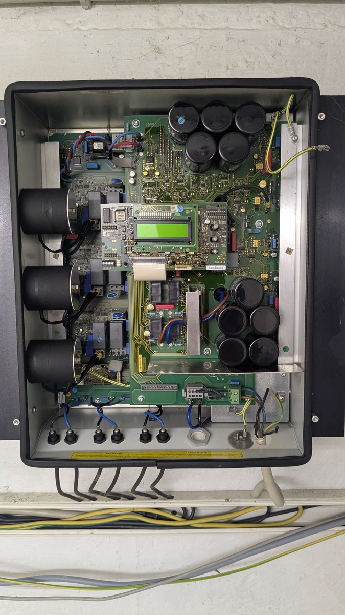

Hallo zusammen. Mein Wechselrichter aus dem Jahr 2003, zugegebenermaßen nicht mehr der jüngste, bringt seit ein paar Tagen mehr oder weniger regelmäßig 1x am Tag die Fehlermeldung KOM DC-BFS. Dabei schaltet er zwar nicht ab, speist aber auch nichts mehr ein. Nach einem Reset (erst AC weg, dann DC) startet er neu und läuft -zumindest bis jetzt- den restlichen Tag fehlerfrei durch.
Ich hab das Teil mal aufgeschraubt, konnte aber mit meinem "Laienwissen" erstmal auf den ersten Blick keinen Fehler erkennen.
Kann mir jemand von euch hier evtl mit Rat zur Seite stehen? Ich würde meine PV gerne noch ein paar Jahre weiter mit diesem WR betreiben!
