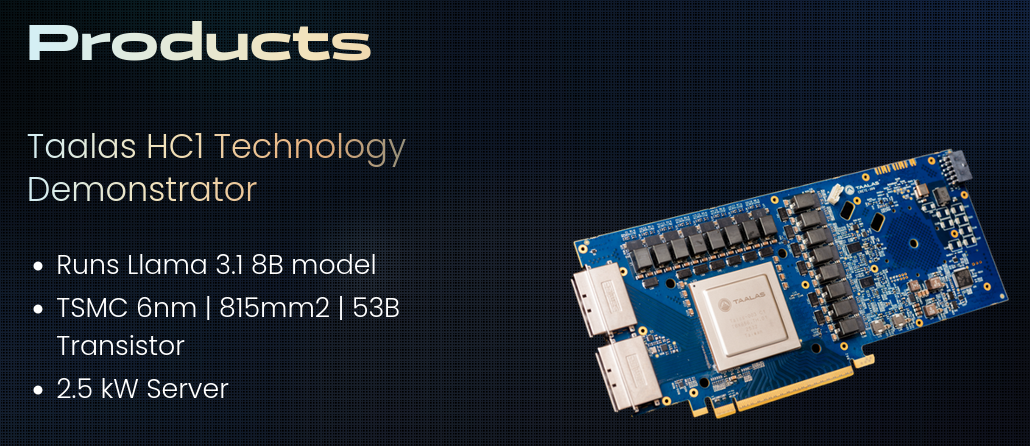

Taalas bietet ein in Silizium gegossenes Llama 3.1 8B KI-Modell an, mit
dem man mal selbst probieren kann, was für eine extreme Geschwindigkeit
man mit in Silizium gegossenen Modellgewichte erreicht: 15.000 Token/s.
Zum selbst ausprobieren gibt es einen Link zum ChatBot auf der Seite:
https://taalas.com/products/
Die Geschwindigkeit ist ziemlich krass, auch wenn ein 3.1 Modell
ziemlich veraltet ist.

Mich interessiert der Stromverbrauch, wenn das Teil nen 2 KW Server
ersetzen wird / soll.
Auf der Webseite steht ja "2.5KW server". Ich habe aber keine Ahnung,
was das bedeuten soll. Der Chip wird ja wohl kaum 2.5KW verbrauchen,
dazu fehlt der Kühlkörper. Für was man das Ding brauchen kann, weiß ich
nicht, weil das Modell ja relativ alt und von 2024 ist. Aber immerhin
kann es mehre Sprachen (auch Deutsch), so kann man es vielleicht als
Übersetzter benutzen.

von Christoph M. (mchris)
Lotta  . schrieb:
> Aber erst muß das Modell auswechselbar / nachladbar
> gestaltet werden.
Das widerspricht vollständig der Grundidee des Taalas-HCI und dem Grund,
warum der Chip so schnell und so sparsam ist. Dort ist nämlich das
Modell und jedes Gewicht in Hardware implementiert, deshalb gibt es da
auch keinen Transistor zu viel. Da ist nichts mehr veränderbar. Wenn du
es verändern willst, musst du einen neuen Chip mit neuem Modell routen
und fertigen lassen.

von J. S. (engineer) Benutzerseite
Die Frage ist, WAS an einem solchen Server das Modul ersetzen kann.
Kommt ja immer auf den Aspekt an. Reaktionszeit sicher, Brandbreite
wahrscheinlich, Rechenleistung möglichkeise, aber ...
Speichertiefe in keinem Fall. Und dies ist natürlich relevant.
Im Falle des hier besprochenen Taalas Chip eher nicht.
