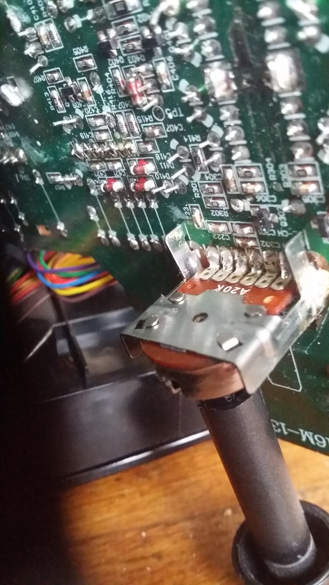

Guten Tag. Das ältere Lenco Kasettengerät wird im Kindergarten gerne
verwendet. Nun Lässt sich die Lautstärke nicht mehr regulieren. d.h
bleibt laut. Weiss jemand woher ich ein solches Potti A20K als Ersatz
bekommen könnte? 6 Füsse für gleichzeitige links rechts Ansteuerung und
Masse. Vielen Dank für jeden Hinweis.
von Michael B. (laberkopp)
Erst mal messen. Eventuell ist der Masseanschluss vom Poti abgegangen
weil die Lotverbindung so inflexibel ist, eventuell auch nur 1 Kanal.

von Uwe (neuexxer)
Den Lautstärkesteller auf "0" drehen.
Dann messen, wie weit der Widerstandswert zwischen dem betreffenden
Schleifer und Masse gegen "0" geht; dann kann man schon beurteilen, ob
der Drehknopf Mist ist... Auslöten ist dazu gar nicht nötig.
von Thomas W. (goaty)
Falls es wirklich defekt sein sollte:
"RK12" auf Aliexpress könnte passen.
Bin aber nicht sicher wegen des Pinouts.

von Heinrich K. (minrich)
Halteblechwinkel links und rechts neu verlöten auf der Platine, kostet
nichts und erledigt vielleicht den aufgetretenen Fehler.
von Rainer W. (rawi)
Auf beiden Kanälen oder ist nur einer betroffen?
Die Schleifbahn bekommt ihre Masse bestimmt nicht über die Haltewinkel.
Erstmal gilt es, den Fehler zu lokalisieren, d.h. Pinbelegung rausmessen
und Masseverbindung der Pins prüfen. Wenn die Masse sicher am Pin
ankommt, wird der Kontakt zur Leiterbahn kaputt sein.
An den Haltewinkeln kann man später immer noch rum löten.
von Wolf17 (wolf17)
Falls die Pinbelegung einem RK12 entspricht, anhand der Pinbelegung im
Bild messen, ob in der leisen Endstellung beide Schleifer 2 jeweils
ohmsche Verbindung mit den Massen 1 haben. Bei Maximallautstärke müssen
die Schleifer 2 jeweils mit ihrem Eingang 3 Verbindung haben.
Wenn der Fehler links und rechts gleichzeitig eingetreten ist, muss die
Ursache an einer Stelle sitzen, die beide Seiten gleichzeitig betrifft.
Ich empfehle Masse auf der Platine zu suchen und mit einem Ohmmeter die
Verbindung zu beiden Schleiferanfängen (1) zu prüfen, ob da eine
Unterbrechung auf der Platine vorliegt. Z.B. gerissene Leiterbahn zu
einem Lötauge.
Jürg schrieb:
> Habe ein Messgerät aber wie Messen?
Üblicherweise wird so eine Poti mit wenigstens einem Anschluß an
GND/MAsse angeschlossen sein. Also prüft man, ob tatsächlich zwischen
GND wo auch immer das im Gerät liegt und wenigstens einem Anschluß am
Poti Durchgang Null Komma X X  Ohm besteht. Das geht mit Multimeter oder
einem Stromkreis mit Leuchtelement. Oder man nehme das vorhandene
Messgerät.
Das wäre der erste Schritt.
Schritt 2 die 10-fach Lupe heraus holen und nach Haarrissen (tolles Wort
mit drei Doppelbuchstaben) auf der Platine neben den Lötstellen suchen.
Falls nirgends etwas zu finden sein sollte, wird der Fehler im Inneren
des Potis liegen, z.B. abgebrochene Widerstandsbahn.
Als Ersatz irgend ein Poti an sechs Drähten heraus hängen zu lassen,
wird im modernen Kindergarten nicht genehmigungsfähig sein.
mfg
