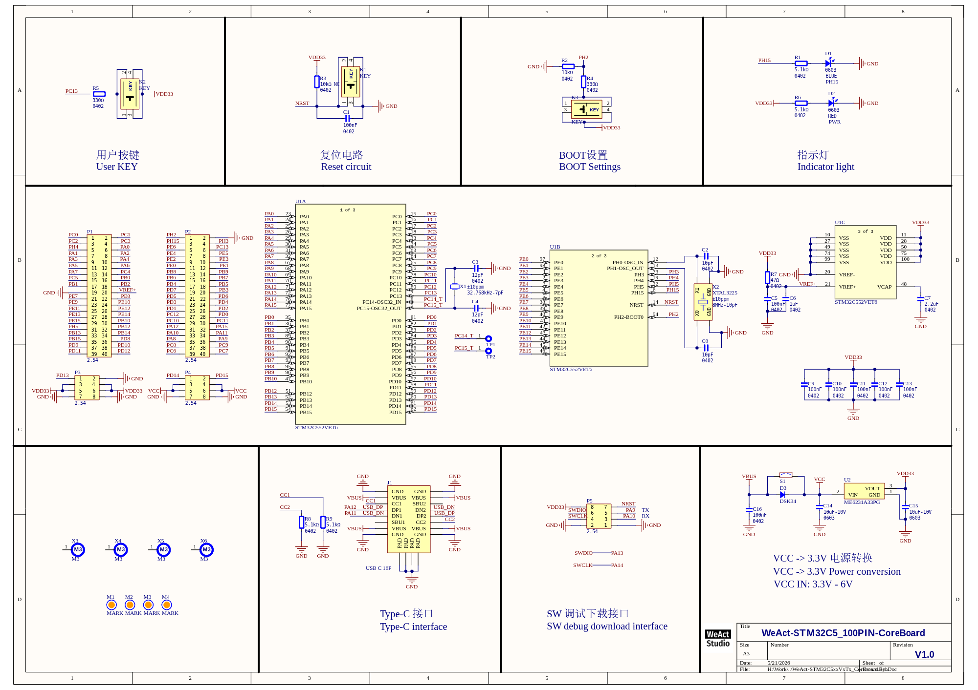

Ich möchte mit dem folgenden Testprogramm den analogen Eingang PA4
lesen.
Problem:
Der ADC liefert mir auf allen Kanälen immer Werte von 88-91, egal welche
Spannung ich anlege. Nur bei den beiden internen Kanäle (12 und 13)
liefert der ADC plausible Werte.
Vref+ liegt bei meinem gekauften Board auf 3,3 Volt.
Aber irgendwas fehlt noch. Erkennt jemand den Fehler?

von Alexander W. (Firma: AW-Elektronik) (alexanderwalter)
Poste mal deinen Schaltplan und den vom Hersteller.
Eventuell hat dein Board eine kalte Lötstelle? Oder defekter DK?

von Nemopuk (nemopuk)
Gibts leider nicht. Das PDF ist defekt.
Irgendwas in der Art befürchte ich auch. Spielt der Vref- Pin eine
Rolle?
Link zum kaputten Schaltplan:
https://github.com/WeActStudio/WeActStudio.STM32C5_100Pin_CoreBoard/blob/master/Doc/stm32c552ve.pdf

von Bauform B. (bauformb)
Das gab's früher nicht (RM0522):
21.4.11 Channel preselection register (ADC_PCSEL)
The PCSEL bit of the ADC_PCSEL register controls the analog switch
integrated in the I/O. For each channel selected through SQRx or JSQRx
bits, the corresponding PCSEL bit must be configured in advance in the
ADC_PCSEL register. The ADC input multiplexer selects the ADC input
according to SQRx and JSQRx configuration with very high speed.
The analog switch integrated in the I/O cannot react as fast as the
ADC multiplexer. To avoid the delay due to the analog switch control
on the I/O, it is necessary to preselect the input channels that are
selected through the SQRx and JSQRx. The selection is based on the VIN
of each ADC input. For example, if the ADC converts ADCx_IN1, PCSEL1 bit
must also be set in ADC_PCSEL register.
Note: Configuring the PCSEL bit is not necessary for the internal
channels (such as VREFINT).

Datenblatt und Reference Manual habe ich gefunden. Der Schaltplan von
dem Board fehlt.
Du bist ein Schatz! Das war der Knackpunkt. Ich hatte also wirklich
etwas übersehen. Damit ging es dann sofort:
// Pre-Select all 14 input channels
STM32_MODIFY_REG(ADC1->PCSEL, ADC_PCSEL_PCSEL, 0b0011111111111111);
Vielen lieben Dank!
