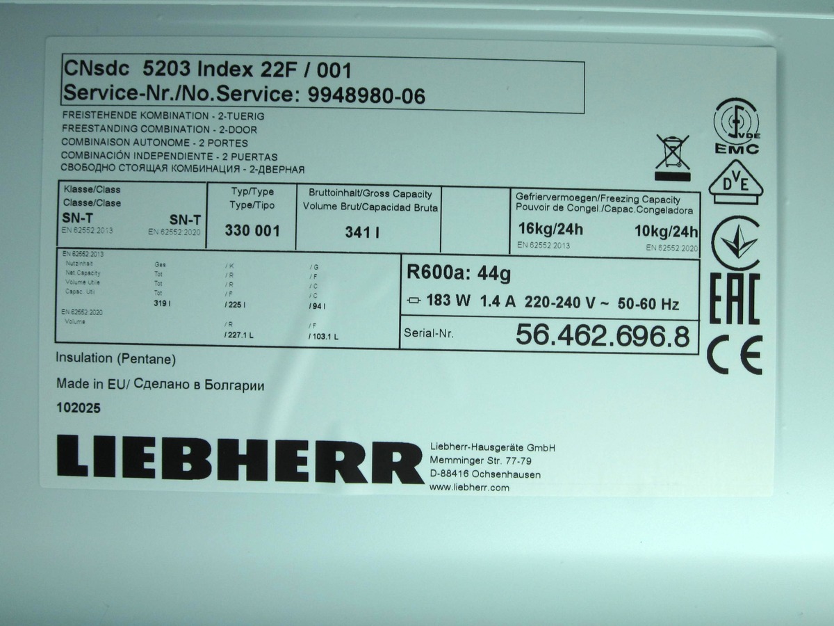

es geht um die Kühl-/Gefrierkonbination Liebherr CNsdc-5203 (Typenschild
im Anhang), gekauft im November 2025.

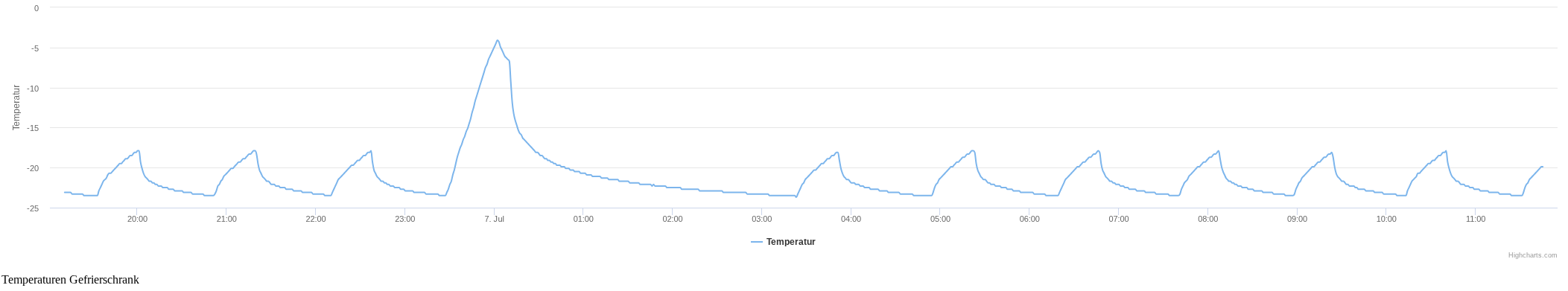

Ich habe den Temperaturverlauf mit einem Data-Logger aufgezeichnet:
siehe Anhang. Die Schwankungen sind bezüglich Zeitverlauf unregelmäßig.

Die gezeigte Kurve würde ich als normal ansehen.
Meine Kurve (Liebherr nur Gefrierschrank) sieht z.B. so aus, die Spitze
am 07.07. um 0:00 Uhr ist das Abtauen, das passiert so alle 1-3 Tage.
von H. H. (Gast)
Kurve? Glatt übersehen, weil unnötigerweise als PDF.
Da verwundern lediglich die unregelmäßigen Abstände der Kühlzyklen.
Also alles im grünen Bereich.

von Dietrich L. (dietrichl)
Der Data Logger liefert das halt so.
Alternativ kann ich das Format .csv anbieten. Da müsste man sich die
Kurve erst zusammenbauen...
Wenn bei mir die Spitzen nach "wärmer" gehen würden könnte ich das
verstehen. Sie gehen aber in Richtung "kälter". Das passt zum Abtauen
nicht...

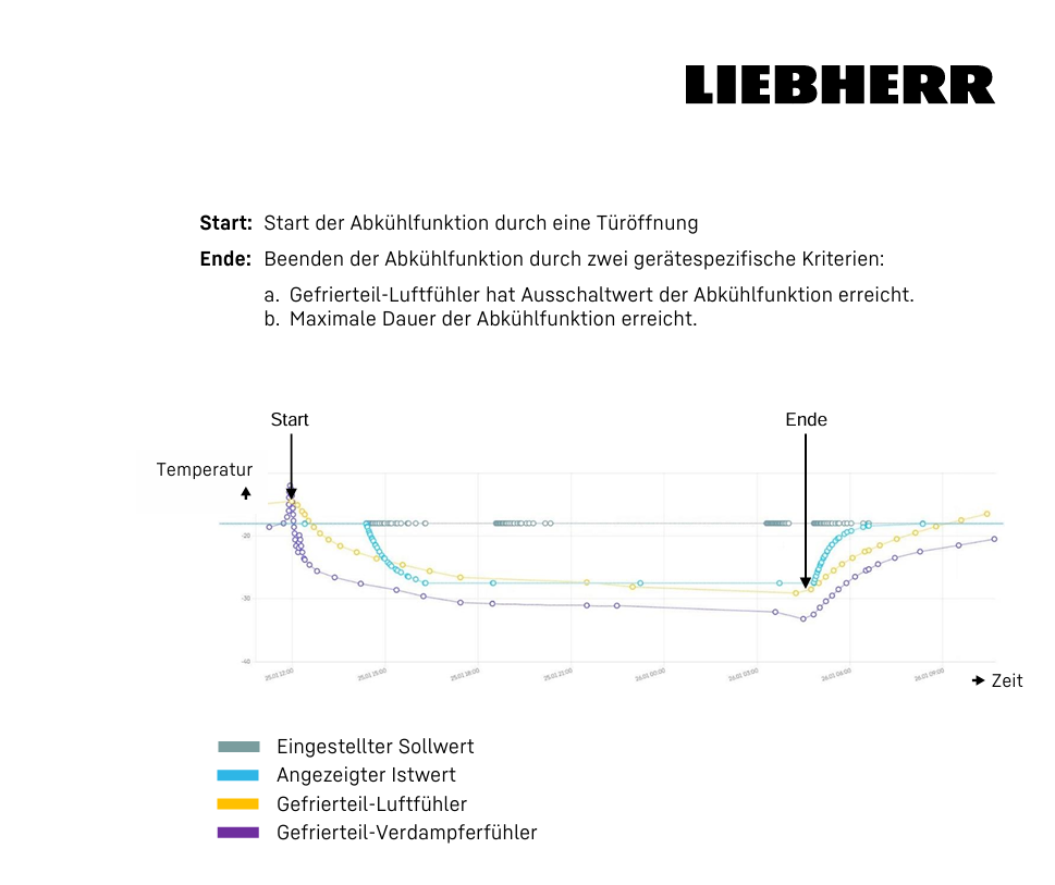

Es gibt etwas neues: Ich habe bei Liebherr angefragt und heute folgende
Antwort erhalten:
"Bei dem von Ihnen festgestellten Temperaturverhalten handelt es sich um
eine dynamische Erhöhung der Kühlleistung.
Nach jeder Türöffnung prüft das Gerät das Abkühlverhalten und vergleich
dieses mit den vorausgegangenen Abkühlzyklen. Wird hierbei ein erhöhter
Wärmeeintrag in das Gerät erkannt, geht das Gerät von frisch
eingelagerter Ware aus und erhöht die Kühlleistung um ein schnelles
Erreichen der gewünschten Kerntemperatur zu ermöglichen.
Im Folgenden sehen Sie einen Auszug aus unserer Technischen
Dokumentation, anhand derer diese Funktion beschrieben wird."
Im Anhang die dazugehörige Grafik.
Damit ist meine Frage beantwortet und das Verhalten wohl kein Fehler.
Danke für eure Hilfe!
