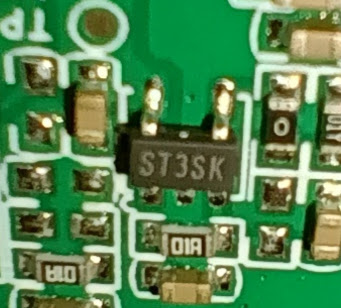

Was könnte das für ein Bauteil sein aus einem Voltcraft DOV704 (OWON
ADS800).
Größe 3mm auf etwa 1,6mm ohne Beine.
Beschriftung ST3SK.

Zu wenig Anhaltspunkte. Zeig mal etwas mehr vom Umfeld.
von Harald K. (kirnbichler)
Das ist ein LMH6702, ein Opamp, der aufgrund eines Designfehlers für
Ripple im genannten Oszilloskop führt.
https://www.eevblog.com/forum/testgear/voltcraft-dov-series/msg6296726/#msg6296726
von Peter K. (chips)
evt. SGMOP17C von SG Micro
Ich denke, Hinz hat wie üblich recht, und ich etwas zu schnell etwas aus
diesem ellenlangen eevblog-thread herausgelesen
Das von mir verlinkte Posting im Thread zeigt aber mit einiger
Sicherheit die vom Threadstarter gezeigte Stelle.
https://www.eevblog.com/forum/testgear/voltcraft-dov-series/?action=dlattach;attach=2830462;image
Das ist die Platine rund um den Baustein, zumindest was den Testpunkt
selbst betrifft, dürfte Hinz richtig liegen, denn da gibt es auch einen
TP65, neben dem V3.3A steht und einen TP63 mit V7.5A ...
Hier gibts de Stelle in noch etwas größer, mit lesbaren Beschriftungen:
https://www.eevblog.com/forum/testgear/voltcraft-dov-series/?action=dlattach;attach=2841820;image
Ist vielleicht der zehnpolige TI-Baustein U623 "1CFP TI F 415E" der
Spannungsregler? - ja, das ist ein TPS7A92, ein low-Noise-LDO.

Ich hab' jetzt noch etwas Zeit mit diesem eevblog-Thread verbracht.
Vermutlich ist das Bauteil ST3SK ein "Buffer" o.ä., der eine
Referenzspannungsquelle von 2.5 V entkoppelt; daran angeschlossen sind
vier Opamps, die wiederum in den Eingangsstufen siten (die sind LMH6702
mit Marking A83A, was dem Datenblatt entspricht).
Die Referenz kann man auf dem von mir verlinkten Bild
sehen, die ist der Sechsbeiner rechts oberhalb von "ST3SK" mit dem
Marking 19ED - das passt zum Datenblatt von REF3425 (TI).

von Thomas W. (goaty)
Hier noch ein gleiches Bauteil in jedem Frontend der vier Kanäle.
Pin 1 und 4 sind verbunden.
Pin 2 ist Gnd.
Pin 5 vermutlich BCC.
Sieht nach OpAmp als Buffer aus.
zumindest von der Beschaltung her würde SGMOP17C passen

von Michael B. (laberkopp)
Der wird es sein, laut verlinktem Datenblatt. SGMicro hat noch einen
2.8MHz Dual Typen davon, der ist es nicht.

Der SGMOP17C von SG Micro hat laut Datenblatt aber "PACKAGE MARKING
GE3XX" mit XX als Date Code, Dass das Marking nicht passt hatte Hinz
schon angemerkt.

Peter hat extra das Datenblatt beigelegt, ST3xx
von Stefan K. (stk)
Ok, in der alten Revision A des Datenblattes steht tatsächlich ST3XX.
Ich hatte nur in die neuere Rev. B direkt von SGMICRO geguckt, die ist
auch schon fast 7 Jahre alt.
Da müssen irgendwo große Mengen vor der Umstellung eingelagert worden
sein oder ein anderer Hesteller hat das alte Marking genutzt.
von H. H. (Gast)
H. H. schrieb:
> Aber einen Monat "K" gibts nicht.
Im von Peter verlinkten Datenblatt steht, daß Jahre ab 2010 mit "A" und
Monate ab Januar mit "A" gezählt würden, was nichts mit IEC62 zu tun
hat.
https://en.wikipedia.org/wiki/RKM_code#Production_date_codes
Um nochmal meinen Senf zum Voltcraft/Owon-Oszilloskop zu geben, im
eevblog-Thread ist jetzt eine neue Firmware verlinkt worden, die wohl
einige Lästigkeiten beseitigt.
Mit den beiden Löteingriffen (einerseits Abblockkondensator für
Testsignalgenerator und andererseits geänderte Beschaltung des
Referenzspannungsvertärkers, um den es hier im Thread geht) und der
neuen Firmware scheint das Gerät definitiv seine 180 Euro wertzusein.
