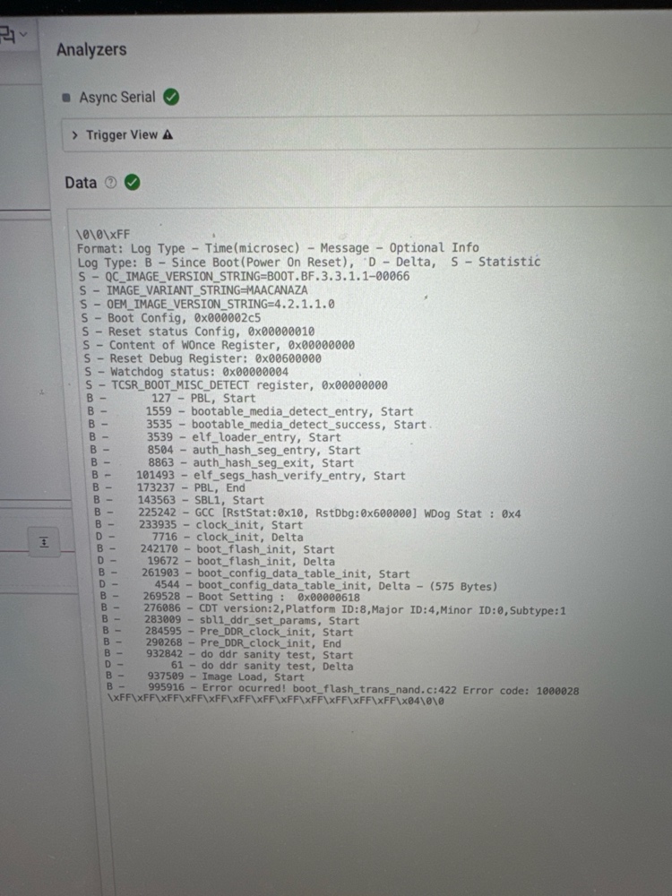

Mein oben genannter Repeater möchte nicht mehr so wirklich.
Er scheint nicht mehr richtig die Firmware aus dem NAND lesen zu können (NAND wurde schon gegen einen neuen mit der Firmware von dem alten ausprobiert..). Am NAND scheint es nicht direkt zu liegen.
Mit dem Logic Analyser konnte ich fix auf der UART mit lauschen.. Es kommt zum Schluss die Meldung:
B - 995916 - Error ocurred! boot_flash_trans_nand.c:422 Error code: 1000028
Könnte es sein das ein Firmware Update fehlgeschlagen ist? Wie kann ich das jetzt am besten wieder gerade biegen? Gibt es eine Möglichkeit ohne die Daten (SerNr., MAC. etc.) zu verlieren?
