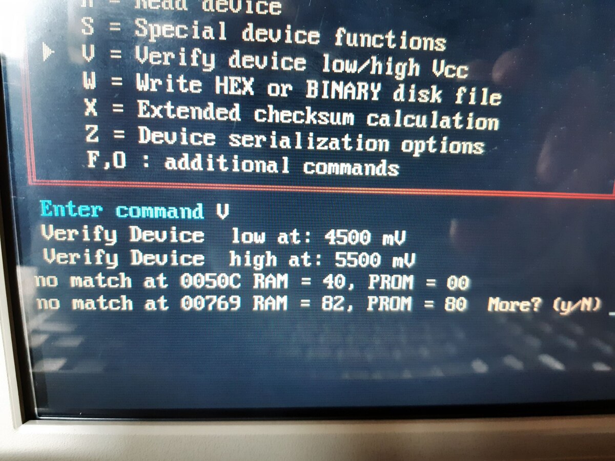

Deswegen liest ein gutes Programmiergerät die EPROMs auch bei
unterschiedlichen Versorgungsspannungen aus - auch mit billigen geräten
ist man gut beraten, die EPROMs mehrfach auszulesen. Wenn alle
leseversuche das selbe Ergebnis ergeben, dann kann man sich recht sicher
sein, dass es bei den Bits keine Wackelkandidaten gibt.

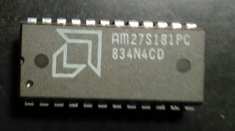

Dann ist da noch ein fensterloser Chip, AM27S181PC, also kein Eprom, da
habe ich leider nichts zu gefunden.

4. Hat jemand eine Idee zum AM27S181PC?
von H. H. (Gast)
Das ist ein bipolares PROM. Auslesen ist sicherlich möglich, ggf mittels
Adapter. NOS Chips sind rar, und das Programmieren erfordert spezielle
Geräte.
https://www.alldatasheet.com/datasheet-pdf/view/95069/ALD/AM27S181.html
Bipolar PROM.  Um den musst du dir keine Gedanken machen, außer dass du
ihn nicht kaputt machen darfst.  Anders als bei EPROMs werden bei dem
die Informationen nicht durch irgendwelche ins Siliziumdioxid
eingebettete Elektronen gespeichert (die sich im Laufe der Zeit
verflüchtigen könnten), sondern durch im wahrsten Sinne des Wortes
„Brennen“, d.h. durch Durchbrennen einzelner kleiner Leiterbahnen im IC
während der Programmierung.
von Klaus (epromklaus)
Okay, danke! Ein Problem weniger.

von Dieter W. (dds5)
H. H. schrieb:
> Geräte.
Als Raritätensammler habe ich davon natürlich ein paar und auch ein
geeignetes Programmiergerät.

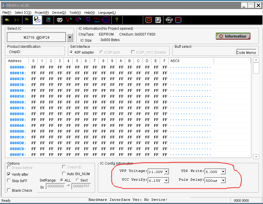

von Volker B. (Firma: L-E-A) (vobs)
Klaus schrieb:
> Mein Programmer ist ein XGecu T48 (TL866 3G). Es sieht so aus, als ob
> man da verschiedene Spannungen einstellen kann.
Hallo Klaus,
bei der Restaurierung eines Norma Tischmultimeters aus den späten
1970ern musste der Inhalt eines D2716-EPROMs "gerettet" werden. Mit dem
TL866 und bei einer Vorsorgungsspannung des ROMs von 6,25V konnte der
Inhalt dann tatsächlich reproduzierbar ausgelesen werden. Bei
niedrigerer Versorgungsspannung kippten stets einzelne Bits.
Den zugeh. Bericht findest Du auf meiner Homepage:
https://www.dr-bosch.com/volker/reparatur/index.html#NormaD4000
Apropos: Tantalkondensatoren sind auch eine häufige Fehlerquelle in
alter Elektronik...
Viel Erfolg!
Oft hilft es schon, wenn man das EPROM im langsamen EPROMMer ausliest
und nicht in der schnellen Applikation. Im System wird mit mehreren MHz
darauf zugegriffen, im Programmiergerät eher mit kHz. Da liefern auch
halb gelöschte EPROMs noch Daten.
Bessere Programmiergeräte machen Verify bei drei Spannungen. Die meisten
EPROMs, insbesondere die beliebte 27(C)xxx-Serie, löschen nach 0xFF.
Wenn da Abweichungen auftreten, dann ist die Version mit den meisten
Nullen die richtige.

Volker B. schrieb:
> Mit dem
Ich frag ernsthaft.
Ich dachte, dass die "Auslesefähigkeit" mit sinkender
Versorgungsspannung steigt. Ist wohl schon über 10 Jahre her, da hab ich
eine interessante Arbeit gelesen (aus Norwegen?), bei der es um genau
das Thema ging. Und eine Methode war eben, die Spannung zu senken.
Andererseits gehe ich davon aus, dass du aus Erfahrung sprichst.
Zusatzfrage: Kann man beim TL866 denn die Versorgungsspannung
einstellen?
Ich hab so einen alten TL8dingensbummen (vergessen) und wollte mir mal
was besseres kaufen. Eben weil ich einen uralt Dolch-LA hab, der leider
nur noch wirr angeht und man bei den EPROMs die Aufkleber auf den
Fenstern nicht für nötig befunden hat. Die Restaurierung ist eine pure
Spinnerei, aber der ist so schön primitiv und nutzlos. :-))
Keine Ahnung. Offensichtlich fehlte meinem EPROM das Wissen über den
techn. Hintergrund. Aber Du kannst mir glauben, dass ich die Spannung in
beide Richtungen verändert habe und die ausgelesenen Daten jeweils mit
denen des vorherigen Lesevorgangs verglichen habe.
Evtl. gibt's einen Unterschied zwischen NMOS und CMOS? Aber, wie heißt's
> einstellen?
Siehe Anhang.
Meist liefert die höhere Spannung den richtigen Inhalt. Beim Beispiel im
Anhang weicht der Verify high vom Verify nominal und Verify low ab. Da
EPROMs der 27(C)xxx-Familie nach 0xFF löschen, ist das Image mit den
meisten Nullen das richtige.
87(C)xxx löschen nach 0x00, da ist es umgekehrt.

Manfred P. schrieb:
> Letzteres ist auch relevant für den Preisunterschied zwischen EPROM und
> (OTP-)PROM, dem das Glasfenster fehlt.
Das ist aber eher teurer Sinterkeramik statt billiger
Polymer-Vergussmasse geschuldet. Das Glasfenster selbst macht dabei
keinen so großen Anteil aus. ;-)
Aber auch bei den Keramikgehäusen gab es große Unterschiede. Die
späteren waren deutlich billiger gebaut, Leadframes ähnlich wie in
PDIP-Gehäusen (und dann auch verzinnte Anschlüsse) statt (hart)
aufgelöteter und vergoldeter Pins.

Außerdem wollte ich, wie es Nick (b620ys) richtig erkannt hat, die Story
vom versentlichen Löschen von EPROMs durch das Weglassen der Aufkleber
nachvollziehen -- was mir m.E. geglückt ist. Ich wäre froh, wenn es hier
im Forum üblich wäre, Aussagen zu überprüfen, bevor sie treu-doof
weitererzählt werden, wie z.B. die Behauptung dass am TL866 Vcc nicht
eingestellt werden könne. Aber hier hören sich einfach zu Viele am
liebsten selber reden (bzw. schreiben).

Volker B. schrieb:
> die Behauptung dass am TL866 Vcc nicht eingestellt werden könne
Auch diese Behauptung wurde keineswegs so "treu-doof" formuliert, wie du
sie jetzt darstellst, sondern Frank schrieb explizit:
"Soweit ich weiß habe ich noch keine Option dazu gesehen. Habe aber
schon ewig nichts damit gemacht."
Damit genügt es für eine Korrektur, einfach zu sagen, dass diese Aussage
nicht stimmt, statt demjenigen Doofheit zu unterstellen.
Die Software lässt sich auch ohne Hardware starten. Das kostet keine
Minute. Warum die eigenen Erinnerungen nicht gleich selber überprüfen,
sondern hier andere (indirekt) der Lüge bezichtigen?
> Minute.
Nur, wenn man sie noch parat hat.

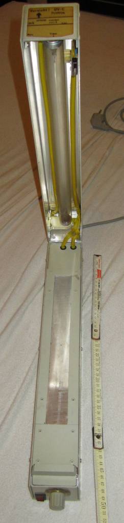

Ich kann nichts für Dein Unvermögen, Informationen zu beschaffen. Weil
der Kram unmäßig teuer war, habe ich 1982 eine Löschlampe selbst gebaut,
als Quelle eine Entkeimungslampe von Philips. Und ja, zu der Zeit wusste
ich um Transmissions- und Reflektionsverhalten von kurzwelligem UV.
