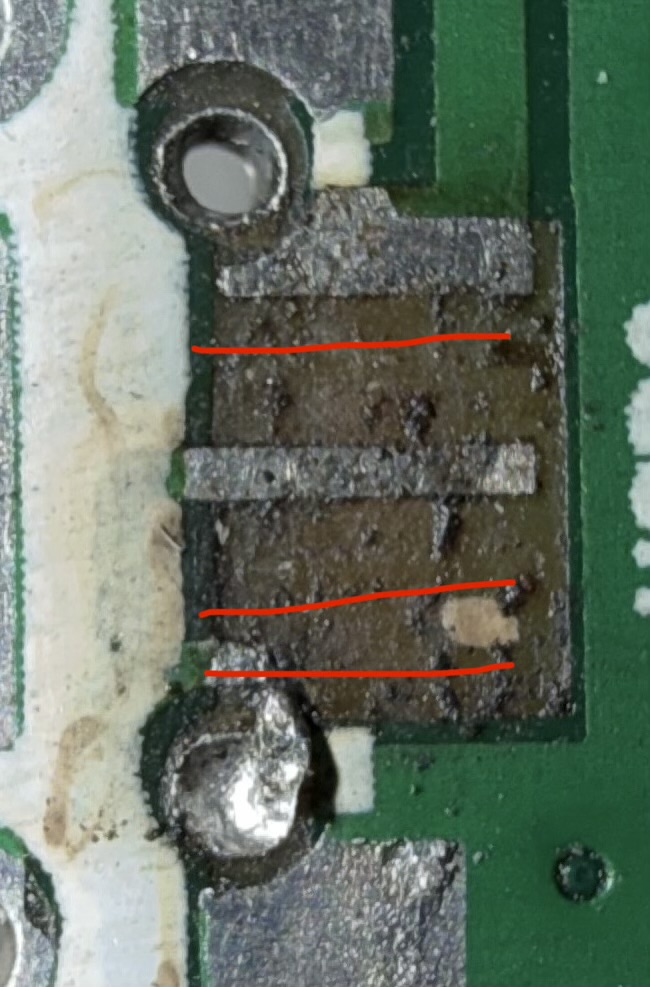

ich brauche euer Wissen in Sachen Löten, wollte eine Usb B Buchse verlöten dabei habe ich die 5 feinen lötstellen auf der Platine mit der Zahnbürste beim reinigen mit Isopropanol aufgerissen. Ich habe feines Lackdraht, wie müsste ich denn vorgehen? Habe so etwas noch nie gemacht.
OP #8071704

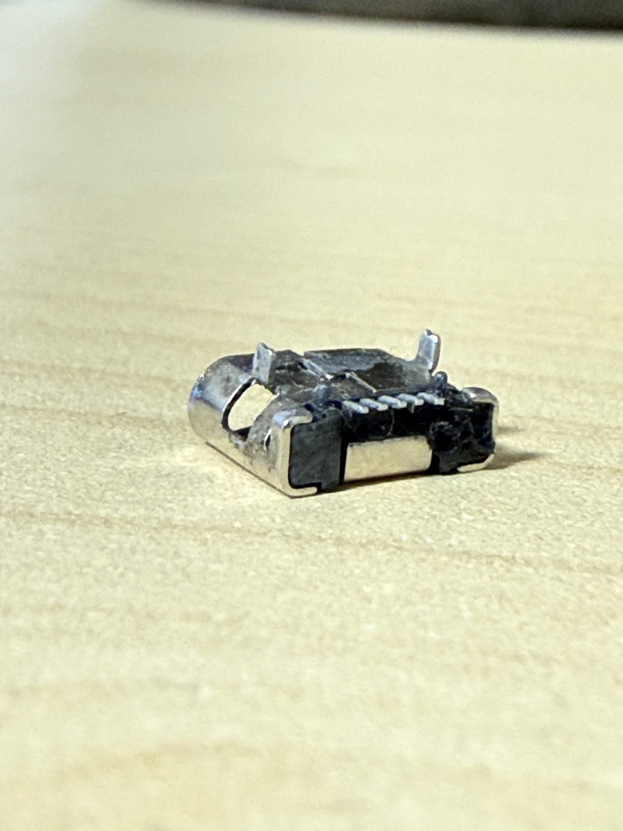

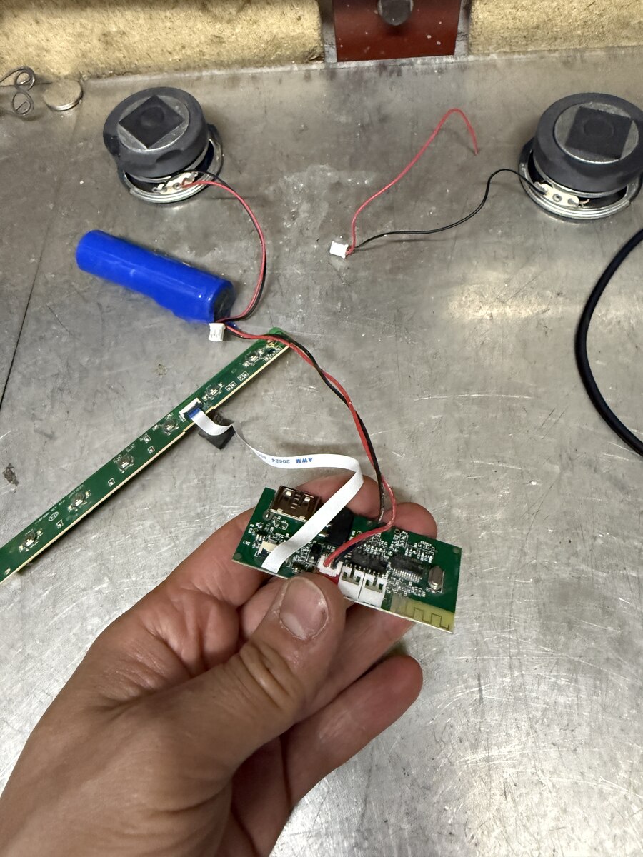

Habe die alte buchse problemlos mit dem heissluft abbekommen, bei verlöten der neuen buchse habe ich den neuen lötzinn an den 5 pins ständig ineinander laufen lassen darum musste ich es mehr mals abnehmen und mit litze sauber machen und dabei aufgerissen. Es ist ein bluetooth lautsprecher denke es ist nur zum aufladen.

Was heißt "aufgerissen". Was ist das für eine Zahnbürste, die Pads abreißt.
Zeichne einmal ein, wie die Pads in deinem Bild 43469739-9FBA-4620-9069-4DBA3430AB19.jpeg lagen und wo sie über Leiterbahnen angeschlossen waren. Da müssen die Dräht ran. Oft eignen sich Vias oder andere Bauteilanschlüsse.
Mikail M. schrieb:
... , bei verlöten der neuen buchse habe ich den neuen lötzinn an den 5 pins ständig ineinander laufen lassen darum musste ich es mehr mals abnehmen und mit litze sauber machen und dabei aufgerissen.
Dagegen hilft weniger Lötzinn und viel Flussmittel. Bei dicht beieinander liegenden Anschlüssen ist Drag Soldering mit einer ausreichend großen Lötspitze die Methode der Wahl.

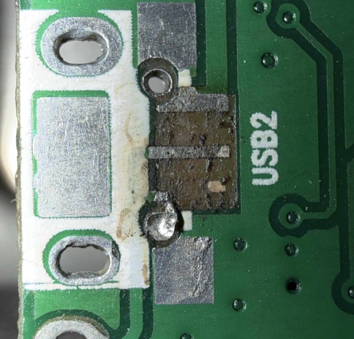

Mikail M. schrieb:
So liefen die, gut zu sehen an dem mittleren der noch heile dran ist.
Nirgendwo angeschlossen? Dann könnte man einfach drauf verzichten. Möglicherweise hing das unten sichtbar Via mit dran? Da müsste man den ganzen Dreck einschließlich Lötzinnklumpen einmal weg machen, um etwas sehen zu können. Das kann aber auf eine Innenlage führen.
Für eine USB-Verbindung müssen die Leitungen zu irgendeinem IC gehen und in dessen Datenblatt steht dann auch, was wo angeschlossen sein muss.
