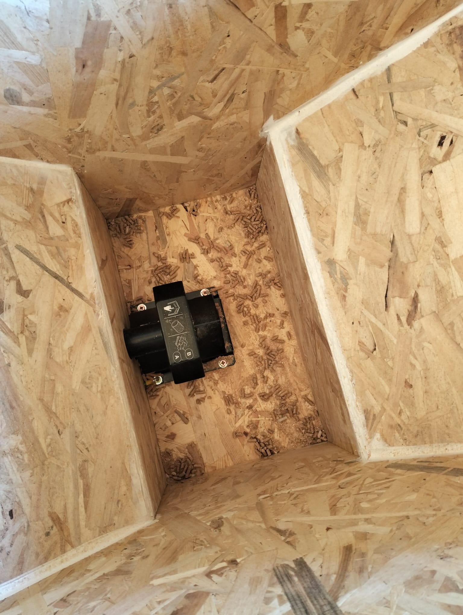

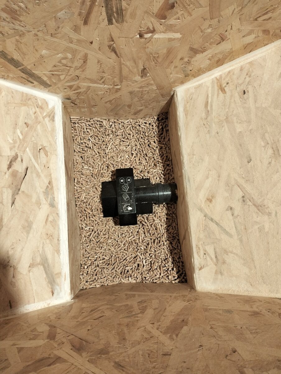

Da Einige hier auch Pelletöfen haben und sich damit auskennen, poste ich
mein Problem mal hier. Nach 2 monatigem Zusammenbauen der
selbstgebastelten Pellet-Saugförderung habe ich gestern bei der
Inbetriebnahme Probleme mit der Saugsonde festgestellt:
Die Saugsonde von https://www.ebay.com/itm/257130808501 mit kurzen
Stutzen sagt kurz, dann kommt nichts mehr. Wenn ich in den Pellets
wühle, kommt wieder einige Sekunden was, dann blockiert es erneut.
Meine Vermutungen gehen in die Richtung:
- Sonde zu nahe an der Wand montiert, weil Saugsonden mit langen Stutzen
von Silos24 nicht nach Rumänien geliefert werden können (wollen)
- Nicht-Standardpellets (zu gross, klein?)
Vielleicht kann ein erfahrener Pelletianer ja sofort das Problem
erkennen!
Hintergrundinformationen: Genau die Schlüsselkomponenten habe ich nicht
selbstgebastelt - so auch die Sonden. Die sollen ja auch unter einem
Berg von 2t Pellets funktionieren! Lustigerweise funktioniert der
Klappen-Injektor, gebastelt aus einem PVC-Rohr, auf Anhieb einwandfrei!
Gebläse ist eine Seitenkanal-Turbine mit 1.5kW und China-Softstarter.
Habe 2 Förderkreise: Einmal um von den angelieferten Palleten aus einer
mobilen Materialaufgabe in den grossen Bunker zu fördern, und einmal vom
grossen Bunker in den Tagesbunker der Pelletheizung. Die mobile
Materialaufgabe hat einen ca. 15m langen Schlauch und ein Kabel für die
fernsteuerung der Steuerung, basierend auf einer selbstgebastelten SPS
mit ATmega2560.
Gruss Chregu

von Christian M. (christian_m280)
Horst V. schrieb:
> Kann es sein, dass du die beiden Schläuche vertauscht hast (Vor- und
> Rücklauf)?
Definitiv nicht, habe ich als erstes kontrolliert!
Horst V. schrieb:
> Oder zieht die Turbine Nebenluft über die Auswurfklappe?
Die ist schon ziemlich dicht, kA wie man das feststellen kann...
Horst V. schrieb:
> Es hört sich bei deiner Beschreibung ja so an, als wäre die Saug- und
> "Rühr"-Leistung zu gering.
Die 1.5kW Turbine war die grösste in 1-phasig, die bläst/saugt schon
ziemlich gut. Über die vielen Röhren und Verbindungen sinkt halt die
Leistung etwas. Das Mano im Filter am Eingang zur Turbine zeigt -50mbar
im Leerlauf und geht bis zu -120mbar wenn sie Pellets fördert.
Habe jetzt die Sonde mal in die Mitte gesetzt, bringt aber keine
Besserung!
Gruss Chregu

von Horst V. (hoschti)
Schade, dass meine Tipps/ Fragen ins Leere gelaufen sind. Aber
vielleicht noch 'ne Idee: Hänge doch spaßeshalber mal einen L-förmig
abgewinkelten Draht (kurzer Schenkel waagerecht, so ein paar Zentimeter
lang, das lange Ende länger als Oberkannte Pellets) vor den Sauger und
versuche, ob du den gedreht bekommst, wenn keine Pellets mehr
transportiert werden. Dass ließe auf einen Hohlraum vor der Sonde
schließen, weil keine Pellets mehr nachrutschen.
 Ich hoffe, das ist einigermaßen verständlich. Skizze auf dem Handy geht
nicht so leicht bei mir, da keine Hrafik-App installiert. 😔
LG
Hoschti

von Udo S. (urschmitt)
Die Idee ist gut. Könnte durchaus sein, dass die Pellets in den engen
Schacht nicht nachrutschen. Deshalb sind die Bunker normalerweise auch
schön angeschrägt.
> abgewinkelten Draht
Werde ich morgen machen! Habe Deine Beschreibung gut verstanden! Danke
für den Tipp, ich habe beim wühlen versucht zu fühlen, ob es einen
Hohlraum gibt, habe aber nichts konkretes gespürt.
Gruss Chregu
Habe heute:
- das mit dem Draht probiert => eindeutig ein Hohlraum. Man sieht es
auch deutlich, dass "Krater" nachrutschen, wenn wieder ein Schub geht!
- statt des 12m Schlauchs ein kurzes 2m Stück an der Aufgabestation
montiert und
- mal 4 Säcke Pellets reingeschüttet, dass etwa 30-40cm Ueberdeckung da
sind
Das ergibt eine geringfügige Verbesserung. Blockaden werden so oft nach
einigen Sekunden wieder selbständig gängig, aber eben immer noch nicht
zuverlässig.
Edit: Geringfügigste Erschütterungen an der Sonde geben den Transport
wieder frei!
Werde vielleicht mal eine Kamera darin vergraben, wäre schon
interessant, was da drinn passiert. Ich denke, es läuft auf eine
Modifikation der Sonde raus. Aber dafür muss ich die zuerst verstehen.
Für morgen habe ich auf dem Plan:
- mal Schläuche abklemmen um zu sehen, wo die (immer noch) 50mbar Vakuum
herkommen - auch im Leerlauf und kurzem Schlauch! Sind es wirklich die
vielen Uebergänge? Oder doch einfach die Turbine zu schwach?
Ja, ich gestehe, ich habe aus Kostengründen fixe Leitungsführungen in
50mm Wasserrohr (selbstverständlich mit eingezogenem Kupferdraht)
ausgeführt. Da ist jeweils ein Uebergang von Schlauch zu Wasserleitung
(konisch gefeilt).
Gruss Chregu
Hab heute gefilmt:
https://youtube.com/shorts/s__NY4r3ZYk?is=8c1j0xMTK7aRAkAX
Soviel kann man leider nicht erkennen.
Versuche mit Leitblecher brachte nur minimale Verbesserung. Die Pellets
machen riesige senkrechte Wände. Da sind schon mal Löcher von 10cm Höhe
und so.
Die ganzen Schläuche machen das Vakuum schon mal -50mbar. Stärker kann
ich die Turbine nicht machen. Die nimmt im Anlauf schon einige Sekunden
4kW (mit Softstarter) und im Leerlauf 1kW!
Habe jetzt noch Vibratormotoren bestellt - rütteln ist das einzig
Zuverlässige! Die Motoren kann ich dann über den Vakuumsensor ansteuern.
Braucht halt nochmal 2 Schützen mehr. Oder SSR, mal schauen was ich hier
habe, ob die induktive Lasten vertragen.
Gute Nacht!
Gruss Chregu
von Mike M. (mikeii)
Ich sehe jetzt nicht genau, ob du das Ding voll füllst? Die Sonden
müssen komplett bedeckt sein, damit sie funktionieren. Ob der Schacht
ein Problem darstellt, weiß ich nicht, bei uns sind sie auf flachem
Boden montiert und die Wände sind jeweils 70cm links und rechts
entfernt.
Wenn unsere Sonden nicht mehr komplett bedeckt sind, saugen die nichts.
Und kurz bevor sie rausspitzeln, gehen sie auch kaum noch.
Also meine Vermutung, sobald sie "frei" Luft saugen können, gehen sie
nicht mehr richtig.
> Zuverlässige!
Hast du das mal "manuell" getestet? Man kann ja mit einem Hammer von
außen auf den Schacht klopfen.
Ich hätte aber noch eine Idee für einen Versuch. Warum "versenkst" du
die Sonde in diesem Schacht! Lass den doch einfach weg (als Versuch).
Die Sonde einfach auf das Niveau der Kanten der Schräge anheben. Klar
bleiben dann ein paar Pellets übrig, wenn das Silo leer ist, aber das
ist nicht die Welt. Ob es dann klappt: "Versuch macht kluch".
>> Zuverlässige!
Ja sicher! Mit der Faust draufhauen langt schon!
Horst V. schrieb:
> Versuch macht kluch
Ich habe die verschiedensten Positionen probiert, mit Blechen drunter,
mit Blechen nebendran. Das hat gar nichts geändert.
Ich glaube es liegt an den Pellets einerseits und vielleicht ein
bisschen zu wenig Leistung der Turbine. Aber die kann ich nicht noch
grösser machen. Ich frage mich, wie die kommerziellen Turbinen
funktionieren. Immer zuverlässig, über 2kW?
Gruss Chregu

Horst V. schrieb:
> Vielleicht liegt es bei dir ja an der Länge der Saugleitung.
Habe auch schon mal mit nemnkurzen Stück probiert - gab aber auch keine
Besserung, darum habe ich schlussgefolgert, dass es nicht an der Länge
liegt.
Der Höhenunterschied ist nicht zu verachten, ca. 2.5m. Aber auch da:
wenn der Schlauch leer ist, kommt trotzdem nichts.
Gruss Chregu
Die Höhe sollte meiner Meinung nach nicht so schlimm sein. Die Schläuche
laufen bei mir vom Lagerraum auch an der Decke lang zum Kessel bzw.
Turbine. Kommt denn die "Rückluft", also der Luftstrom von der Turbine
zum Lager/der Sonde komplett an oder geht da was verloren? Das könnte
ein Grund für die zu schlechte "Rührwirkung" an der Sonde sein. Ist aber
nur eine Vermutung.
Grüße
Hoschti
von Mani W. (e-doc)
Kurt A. schrieb:
> Einen Vibratormotor aussen an xer Kiste anbringen.
Wäre auch mein Vorschlag...

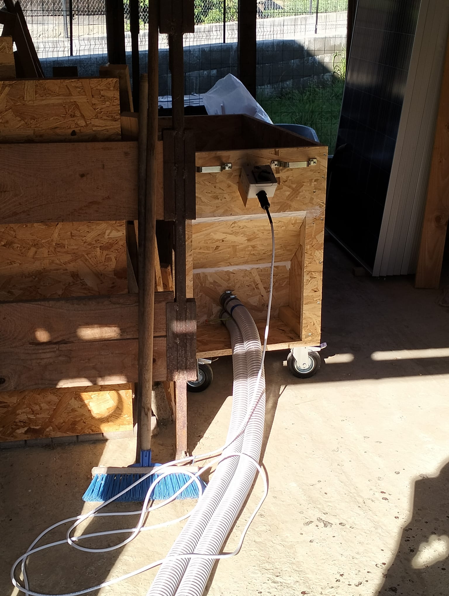

Ja, aber nicht direkt, sondern auf Gummidämpfer. Daran zwei Stangen mit
überdimensionalen U-Scheiben dran rein in die Kiste!
Funktioniert! Vibrationsmotor ist heute morgen angekommen!
https://youtube.com/shorts/VVBOBFyE5NA
Gruss Chregu
