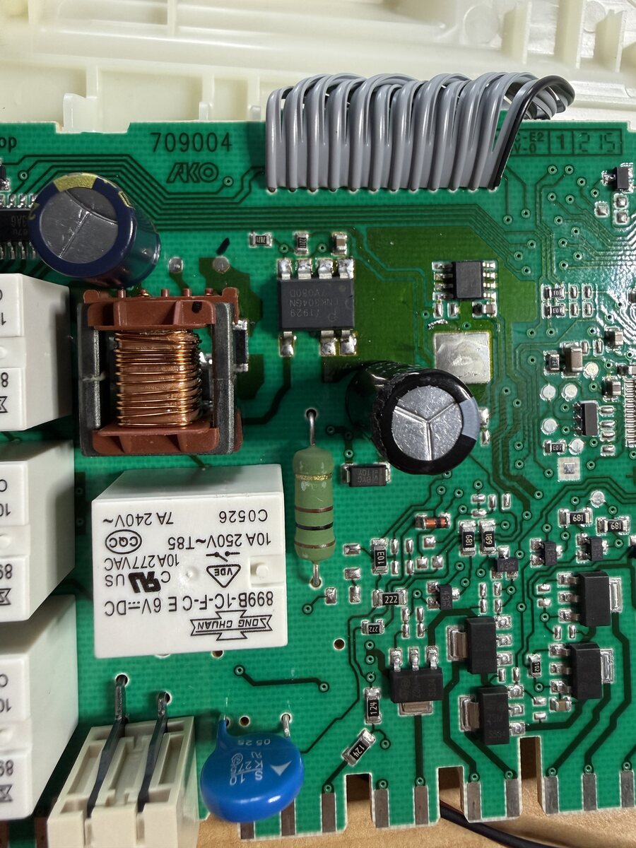

Habe hier ein Steuergerät aus einer Spülmaschine BSH 9000.097.948. Darin
werkelt ein LNK304GN. Dieser liefert keine Spannung mehr, der LNK304 ist
im Hickup, Startversucb, Abbruch usw. Sekundär bildet sich kaum
Spannung. Untypisch zur Appnote hier mit Übertrager mit getrennter
Primär- und Sekundärwicklung, allerdings nicht galvanisch getrennt. Was
wurde bis jetzt gemacht:
- Fremdspeisung sekundär bringt die Baugruppe zum Leben, kein
Kurzschluss
- Sekundär Gleichrichterdiode geprüft, trotzdem getauscht
- in der Clamp im Primärkreis Diode und TVS geprüft, öffnet bei 200V
- Bypass-Spannung am LNK 6,3V, der Bypass-C ist also okay.
- Feedback-Netzwerk okay (2k2 zu 7k88 ergibt 7,5V)
- LNK304GN getauscht, Verhalten exakt gleich.
Was mir aufgefallen ist: Primär ist die Induktivität 4,8mH und Sekundär
kaum messbar, wenige uH (Multimeter-Messung)

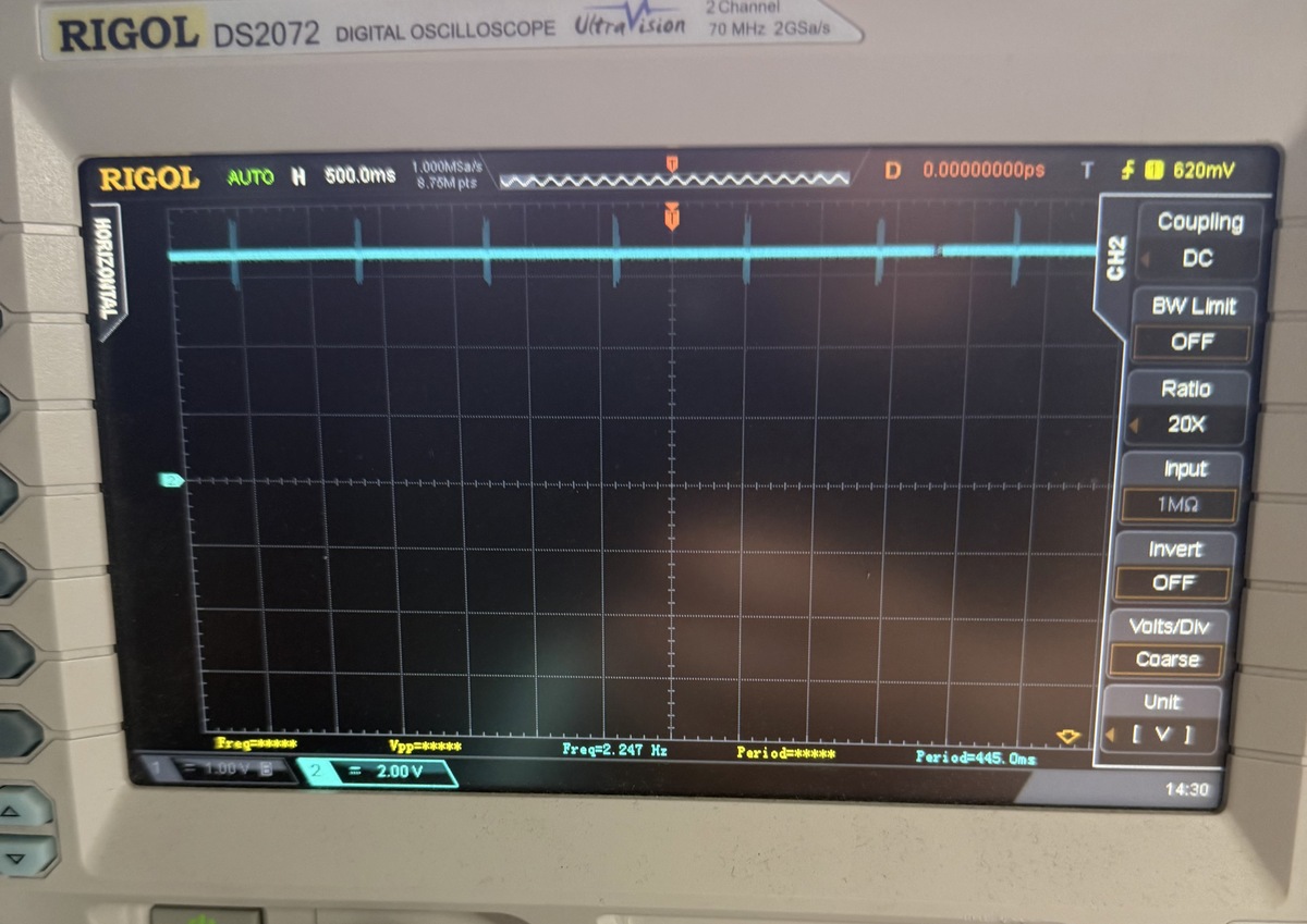

> Elkokapazität ?
10µF 400V, ESR okay, Spannung bricht auch nicht ein bei Startversuch.
Edit: Bypass-Spannung konstant 6,xV. Die Überlagerungen kommen durch
meine ungeschirmte Messleitung (Iso-Tastkopf), zeigen aber die
Hickup-Frequenz.

von Harald A. (embedded)
Ich glaube den Fehler gefunden zu haben - Die Sekundärwicklung hat sich
an einer Seite in die Primärwicklung eingegraben - muss schon bei der
Fertigung so passiert sein. Jedenfalls erkennt man beim
Auseinanderzuppeln blankes Kupfer. Schwierig bis unmöglich das wieder
hinzubekommen. Neuen Trafo wird es ja auch nicht geben.
Wenn man es retten wollte könnte ich vlt. ein IRM02-9 einsetzen, das
würde mechanisch passen.
Kerko am Eingang des 7805 habe ich nicht entfernt, auch keiner vor mir.
