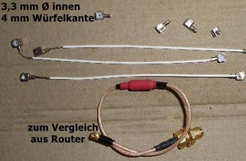

hier liegen einige koaxiale HF-Leitungen:
Durchmesser Innenwand Ø ~3,3 mm
Kantenlänge ~ 4 mm
Stecklänge 1 mm
Innenkontaktnadel nicht voreilend
glatte Wände, d.h. keine Verriegelungsfedern
Falls jemand die Bezeichnung kennt, im voraus: Danke!

Arg kleines Foto.

Nee, ich kann darauf auch nichts wirklich erkennen.
von Karl B. (gustav)
Sieht wie SMA aus. Aber oben die sind wohl eher für geräteinterne Zwecke
gedacht.
Arduino Satelliten-Modul hat auch so kleine Dinger.
Wozu will der TO das überhaupt wissen?
ciao
gustav
von Cartman E. (cartmaneric)
> gedacht.
Oben wie unten sind übrigens die selben.
Komische SMA du hast.
Sieht eher nach MCX aus.

von Helmut -. (dc3yc)
Würde trotz der beschi... Fotos auf MMCX tippen.

von Horst (chile)
MCX Interface type: Snap-on coupling
Nöpp, da schnappt nämlich gar nichts, glatt wie Aal.

von Mobile (mobileteser)
Ich tippe auf SMB. Ein brauchbares Foto wäre ein Hit.
von Kilo S. (kilo_s)
SMB müsste passen.
Kilo S. schrieb:
> SMB müsste passen.
Das passt aber nicht zu:
Ich bleibe bei SMB.
Hier gibt es Details: https://www.rosenberger.com/de/produkt/smb/
von Hans (ths23)
Mobile schrieb:
> Ich bleibe bei SMB.
Nö zu groß, ist eher IPX.
https://shop.rc-hangar15.de/uFL-IPEX-IPX-Antennen-Montage-Loetpads-5-Stueck
Ungewöhnlich ist, das die Teile zum Ancrimpen Male (zumindest sieht es
auf dem Foto so aus) sind. Male ist i.d.R. auf der Leiterplatte und an
den Kabeln ist Typ Female.
von Horst (chile)
Ich habe recherchiert - nada. Es ist wohl doch eine Sonderlocke für
Spezialisteninnereien und kommt in die Schublade "divers-skurril u.a.
Proprietärquark", Danke fürs Feedback.
