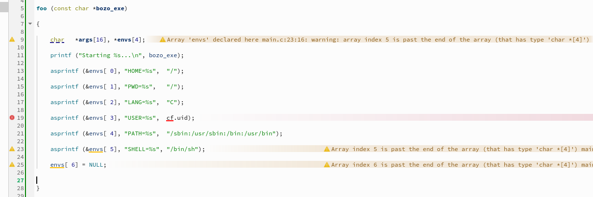

ist dieser Fehler so dumm, dass der nicht einmal eine Warnung wert ist?
Ungefähr 70 -W von -Waggregate-return bis -Wwrite-strings reichen nicht?
Kann man dagegen etwas tun?
static void
foo (const char *bozo_exe)
   char   *args[16], *envs[4];
   printf ("Starting %s...\n", bozo_exe);
   asprintf (&envs[ 0], "HOME=%s",  "/");
   asprintf (&envs[ 1], "PWD=%s",   "/");
   asprintf (&envs[ 2], "LANG=%s",  "C");
   asprintf (&envs[ 3], "USER=%s",  cf.uid);
   asprintf (&envs[ 4], "PATH=%s",  "/sbin:/usr/sbin:/bin:/usr/bin");
   asprintf (&envs[ 5], "SHELL=%s", "/bin/sh");
   envs[ 6] = NULL;
   args[ 0] = strdup (bozo_exe);
   args[ 1] = strdup ("-P");
   if (execve (args[0], args, envs)) {
$ gcc --version
gcc (Debian 15.3.0-1) 15.3.0

von Oliver S. (oliverso)
In function 'foo',
    inlined from 'main' at <source>:30:5:
<source>:19:8: warning: array subscript 6 is above array bounds of 'char
*[4]' [-Warray-bounds=]
   19 |    envs[ 6] = NULL;
Mit Optimierung -O3
Oliver

von Norbert (der_norbert)
Oliver S. schrieb:
> In function 'foo',
> Mit Optimierung -O3
> Oliver
Wobei ja envs[4] und envs[5] auch noch eine Rüge verdienten.
Zumal sie zuerst in Erscheinung treten.
Bradward B. schrieb:
> Falls es um die "in order of appearance" dreht
Nein, darum geht es nicht. Es wird nur Zeile 14 angemeckert (and
rightfully so), jedoch nicht die Zeilen 13 und 15.
> Und es nicht ausgeschlossen, das der "(Tipp-)Fehler" resp. die Korrektur
> in der Zeile steckt, die von der Warning nicht genannt wird, hier Zeile
> vier.
Wie soll denn der Compiler wissen, was du dir gerade so wünscht?
Der soll Fehler melden und nicht wie eine AI auf Ecstasy halluzinieren!
Im Übrigen gibt er diesbezüglich eine note aus.

von Rolf M. (rmagnus)
Mikro 7. schrieb:
> Interessant...
https://stackoverflow.com/questions/382993/why-do-compilers-not-warn-about-out-of-bounds-static-array-indices
> "Enable optimization. Without at least -O2, GCC is not doing enough
> analysis to know what a is, and that you ran off the edge."
Das wäre jetzt auch mein Vorschlag gewesen, mal die Optimierungen
einzuschalten.
> WTF? -.-
Wie meinst? Der Optimizer muss eine viel detaillierte Code-Analyse
machen, um zu erkennen, welche Teile bereits zur Compilezeit
durchgeführt werden können. Das führt natürlich auch dazu, dass dann
solche Fehler leichter gefunden werden können, weil sie eben schon zur
Compilezeit auftreten und nicht erst zur Laufzeit.
Norbert schrieb:
> Oliver S. schrieb:
>> In function 'foo',
>> Mit Optimierung -O3
>> Oliver
envs[5] meckert er auch an, envs[4] aber nicht.
Oliver

von Bauform B. (bauformb)
Vielen Dank miteinander! Das ist doch interessanter geworden als ich
dachte. Also gut, selbst solche offensichtlichen Fehler werden erst ab
-O2 gefunden. Ist mir recht, hier auf dem PC kann ich Assembler sowieso
nicht lesen. Aus Gewohnheit benutze ich immer nur -O, als Kompromiss
zwecks Debugging bei den Cortex-M.
Norbert schrieb:
> Im Grunde genommen hätte er noch nicht einmal eine Warnung, sondern
> vielmehr einen(drei) Fehler generieren müssen.
Das wäre nett, aber er hat das so falsch, praktisch wörtlich, übersetzt.
Wohl, weil envs[5] und envs[6] ziemlich sicher UB ist? envs[4] ist evt.
irgendwie ok, wegen der Sonderregel "just beyond an array".
Oliver S. schrieb:
> Gerade noch die anderen probiert. Alle auf godbolt vorhandenen gccs,
> also 4-16, bringen die Warnungen.
Ja dann mach's halt richtig.
$ gcc -v |& grep "gcc version"
gcc version 10.2.1 20210110 (Debian 10.2.1-6)
$ gcc -Wall -Wextra -pedantic -std=c2x -O3 -save-temps -c unbenannt.c
unbenannt.c: In function ‘main’:
unbenannt.c:14:5: warning: array subscript 5 is above array bounds of ‘char *[4]’ [-Warray-bounds]
   14 |     asprintf (&envs[5], "SHELL=%s", "/bin/sh");
unbenannt.c:7:11: note: while referencing ‘envs’
    7 |     char* envs[4];
$ vi unbenannt.c  # Zeile 14 auskommentiert.
~/tmp-share$
Kein Fehler mehr. GAR KEINER!
Und das trotz 13 und 15.

Vielleicht iss ja jetzt langsam mal gut.
Nun ja, du hast mit dem Geplärre angefangen…
Ernsthafte Programmierer compilieren mit adress sanitizer, der dann bei
der Ausführung auch mit einem steinalten gcc 10 sagt:
==1==ERROR: AddressSanitizer: stack-buffer-overflow on address
0x7ffef8a45dd0 at pc …
In diesem Sinne.
Oliver
Du hast eine verifizierbar FALSCHE Aussage getroffen und bist nicht in
der Lage dies zuzugeben. Also laste mir das nicht an.
Und das ist ein Strohmann Argument, da du auf normalem Wege nicht weiter
kommst.
Und wieder einmal zeigt sich die Gültigkeit des Sprichwortes:
Lügen haben kurze Beine!
Ich sehe da – wie die ganze Zeit von mir behauptet – nur EINE Warnung
und nicht DREI!
…und mit auskommentierter Zeile 14 dann üblerweise gar keine Fehler
mehr.
Also lieber Oliver S., erzähl mir nicht was sich auf meinem Rechner
abspielt wenn du die gleichen Fehler mit godbold problemlos hättest
nachstellen können.
