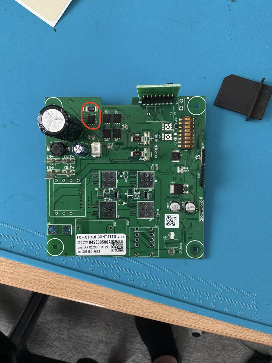

Ich kann dir das leider nicht beantworten, weil ich die Platine von einem Kollegen bekommen habe – sein Rasenmäher-Roboter fährt nicht mehr in die Ladestation ein. Das ist die zugehörige Platine, und ich finde im Internet leider auch keinen Schaltplan dazu. Direkt am Ein-/Ausgang liegt ein Kurzschluss vor. Nach ein paar Überprüfungen habe ich festgestellt, dass der MOSFET defekt ist, und nach dem Ausbau dieses Bauteils war der Kurzschluss auf der Platine weg. Jetzt möchte ich dieses Bauteil neu einlöten und schauen, ob es damit funktioniert.

Mein Fehler, das Bauteil hat die Bezeichnung - mcac53n06y
TSM048NB06LCR, gibts sogar bei Reichelt.
Vielen Dank für die schnelle Hilfe! Ich werde ihn gleich bei Reichelt bestellen. Könntest du mir kurz erklären, wie du ihn so schnell gefunden hast? Ich sitze hier schon seit Tagen und finde einfach nichts Brauchbares oder Bestellbares in Deutschland. 🙂
