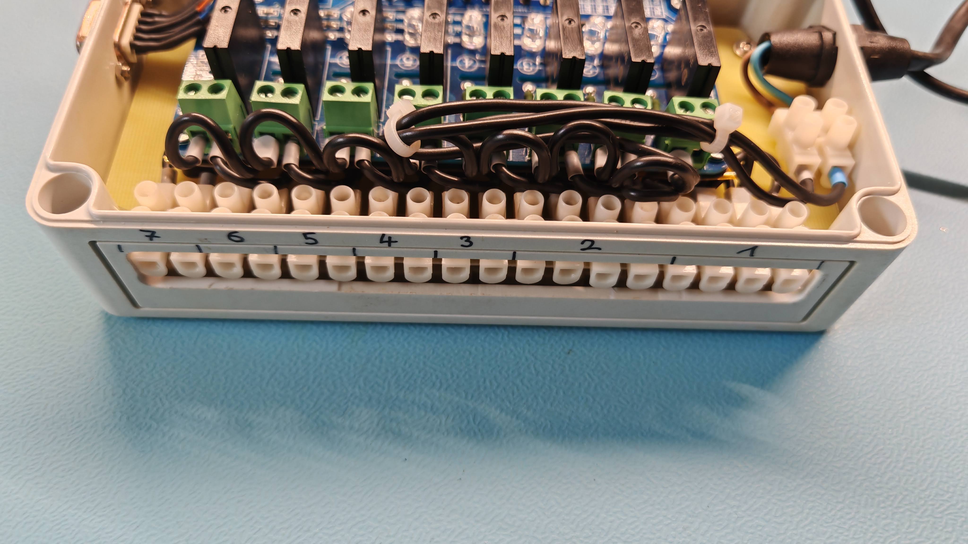

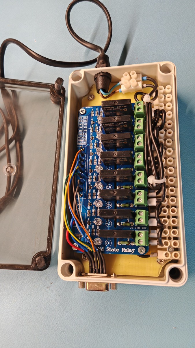

Vllt. kann das wer brauchen. War nie im Einsatz, hätte für eine Fußbodenheizungssteuerung sein sollen. 11€ inkl. Versand

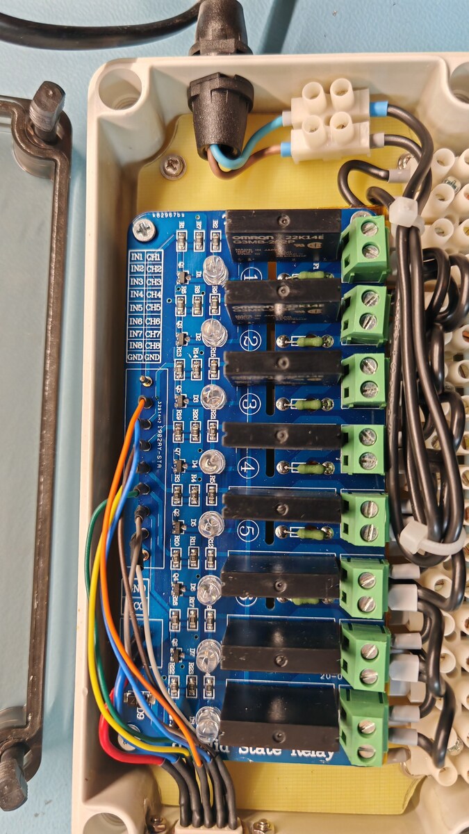

Die kleinen, grünen Sicherungen taugen nur für 125VAC.
Was für potentielle Interessenten vielleicht noch wichtig wäre, sind Ansteuerspannung und Strom. Es sieht so aus, als ob da schon Transistorstufen als Eingangstreiber vorhenden sind. Da die Eingänge einseitig zusammengefasst sein werden, wäre noch von Interesse, ob geschaltetes Plus, oder Minus. Der maximal mögliche Ausgansstrom, der SSRs wäre auch interessant. Oder wenn das verbaute Board was Kommerzielles ist, der Typ davon, damit man selber mal danach googeln kann ;-)
Das wäre die Karte hier: https://www.sainsmart.com/products/8-channel-5v-solid-state-relay-module Power supply: 5VDC / 160mA (all channel On). SSR Output (each channel): - Load voltage range: 75 to 264V AC (50/60Hz). - Load current: 0.1 to 2 AMP. Input control signal voltage: - 0V - 0.5V Low stage (SSR is Off). - 0.5V - 2.5V (unknown state). - 2.5V - 20V High state (SSR is On). SSR Spec: Manufacturer: OMRON Part number: G3MB-202P, 5V version. Isolation: Phototriac. Zero cross: Yes. Rated output load: 2A at 100 to 240V AC.(50/60Hz). Load type: General purpose.
Beitrag #8072606 wurde von einem Moderator gelöscht.
H. H. schrieb: > Die kleinen, grünen Sicherungen taugen nur für 125VAC. Bauform TE5 sollte taugen und laut Augenmaß auch passen. Bei den gängigeren TR5 bin ich mir von der Breite her nicht ganz sicher. https://www.tme.eu/de/details/883120g/sicherungen-te5/eska/
Mike M. schrieb: > Input control signal voltage: > - 0V - 0.5V Low stage (SSR is Off). > - 0.5V - 2.5V (unknown state). > - 2.5V - 20V High state (SSR is On). Und bei 5V fließen 2mA, AFAIR.
Christian M. schrieb: > H. H. schrieb: >> Die kleinen, grünen Sicherungen taugen nur für 125VAC. > > und nun? Austauschen. Eine mögliche Alternative hatte ich 2 Beiträge zuvor genannt
