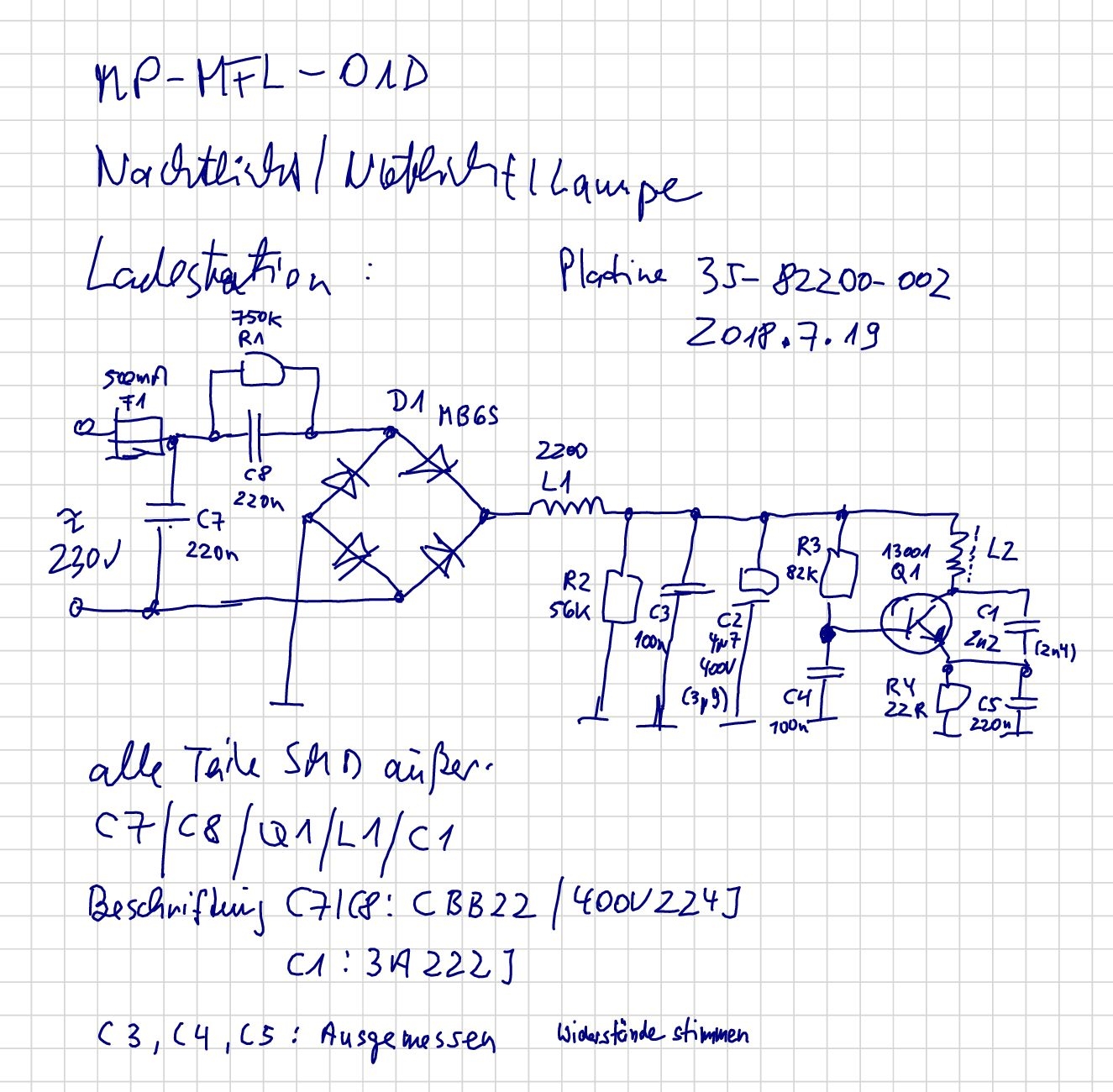

Ein Freund hat um Reparatur einiger defekter Nachtlichter gebeten. Diese
bestehen aus einem Sendeteil in der Steckdose mit aufgestecktem
Empfangsteil, das den Akku und die LEDs enthält. Man kann die Leuchte
vom Sender abnehmen und als Akkuleuchte nutzen.
Leider sind alle Sender defekt. Einen konnte ich durch simplen Ersatz
der Sicherung wieder zum Leben erwecken. Alle Empfangsteile lassen sich
daran aufladen.
Aber alle anderen Sender funktionieren trotz neuer Transistoren (13001,
waren allesamt durch), Ersatzelko (trocken) und neuem 2,4k Widerstand
(war bei einem durchgebrannt) NICHT.
Der "gute" sendet bei 37kHz einen relativ sauberen Sinus mit 50%
Tastgrad.
Die Sendespule hat 3,2mH bei 16Ohm, gemessen bei 15kHz (Standard bei dem
verwendeten Meßgerät)

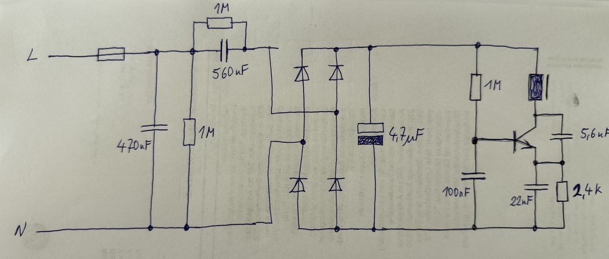

Warum funktioniert diese Schaltung (nicht)? Tatsächlich scheint es
weitere ähnliche Versionen zu geben (Bild Nachtleuchte), allerdings mit
völlig anderen Bauteilwerten. Wobei das von der gewählten Spule/Frequenz
abhängen mag. Meine sind allesamt Ferritringe.
Kann mir jemand die Schaltung erklären und warum das (jetzt nicht mehr)
funktioniert?
Der vordere Teil ist ein Kondensatornetzteil. Das könnte eine Macke
haben.
Wenn die Transistorschaltung nicht schwingt, dann sinkt der Verbrauch
der Schaltung. Dies bewirkt einen Anstieg der Spannung über den Elko,
bis der Elko oder die Durchbruchsfestigkeit des Transistors nachgibt.

Welche Schaltung hast du denn benutzt, die erste oder zweite?
Schau mal das Verhältnis von C1 und C5 an.
Ich würde die Betriebsspannung mit einer Z-Diode parallel
zu C2 begrenzen, damit der Transistor spannungsmäßig
nicht überlastet wird.

von Thomas R. (thomasr)
Bei dem einen funktionierenden (!!!) Sender bricht die Spannung am Elko
auf 250Volt ein, die Schaltung nimmt dabei (mit oder ohne gekoppelten
Empfänger!) ca. 1,6Watt auf. Die Strombegrenzung erfolgt ja duch das
Kondensatornetzteil und die 250Volt liegen weit innerhalb der Grenzen
des 13001.
Den Ring innerhalb der Spule sehe ich als Ferrit, kann aber natürlich
auch ein anderes Material sein (Eisenpulver?). Er hat jedenfalls KEINEN
Luftspalt.
Alle anderen Sender haben exakt dieselben Bauteile/Werte, schwingen aber
nicht. Da wird lediglich das Kondensatornetzteil geladen und es bleibt
bei ca. 0,1 Watt Leistungsaufnahme (Meßtoleranz des Meßgerätes!)
Jetzt habe ich mal den Transistor des einen funktionierenden Senders
gegen einen anderen/neuen getauscht: keine Funktion!
Aber die gemessenen Kenndaten der Transistoren sind gleich (PEAK DCA75
Pro):
Gut:
hfe = 21
@Ic = 5mA
VBE = 0,7Volt
@IB = 5mA
VCESAT = 0,153Volt
@IC = 5mA & IB = 1mA
IC leak = 0,0mA
Schlecht:
hfe = 20
@Ic = 5mA
VBE = 0,692Volt
@IB = 5mA
VCESAT = 0,089Volt
IC leak = 0,0mA
Was geht da vor sich?

von Wulf D. (holler)
Günter L. schrieb:
> Diese art von Oszillator haben normalerweise noch
> einen Kondensator parallel zur Spule, mal probieren.
Hier ist das halt ein Serienresonanzkreis aus L2  C1  C5 und ist
völlig ok.
Ein Colpitts-Oszillator in Basisschaltung. Aber die Dimensionierung auf
dem weißen Blatt Papier kann meiner Meinung nach kaum funktionieren.
Der Spannungsteiler C1 / C5 ist mit 100:1 zu extrem, da bleibt dem
Transistor kaum noch Rückkopplung. Dazu noch der winzige
Emitterwiderstand von nur 22 Ohm
Für die hohe Betriebsspannung ein zu kleiner Basiswiderstand, da geht
der Transistor voll in Sättigung.
Die Schaltung auf dem grauen Papier sieht plausibler aus: welche hat
denn nun der funktionierende Sender?
Wenn alle "weißen" nicht gehen, würde ich C5 verkleinern und R3 und R4
vergrößern.
Danke für die Diskussion!
Verrückterweise funktionieren beide Schaltungen! Die IMG ist von
"meinen" Sendern aufgenommen, die weiße ist von einem Kollegen hier aus
dem Forum bei anderen Geräten aufgenommen.
Dazu kommt noch daß "meine" Schaltung in den Geräten dreier
verschiedener Hersteller/Vertreiber auftaucht. Dabei sind die Gehäuse
drastisch unterschiedlich und auch die Platinen sehen völlig anders aus
(teilweise SMD). Und sie haben ja alle mal funktioniert!
Aber die Schaltung ist trotz völlig unterschiedlicher mechanischer
Ausführung identisch! Allerdings habe ich die SMD Cs nicht nachgemessen.
Alle defekten Sender haben Spuren von starker Erwärmung rund um den
Transistor. In einem Fall war der 2,4k Widerstand im Emitter ausgekohlt.
Ich vermute daß bei Erliegen der Oszillation der Transistor voll
durchgesteuert wird und die gesamte Leistung des Kondensatornetzteiles
verbrät. Die 2,4k scheinen wichtig zu sein, weil bei der SMD
Bestückungsversion dafür extra zwei Plätze mit je einem 4,7k parallel
verwendet wurden.
Nur WARUM kommt die Oszillation zum Erliegen? Und warum bekomme ich die
auch mit neuen Transistoren nicht zum Laufen?
Nun habe ich eine andere Charge aus anderer Quelle bestellt. Mal sehen
was das ergibt.

von Dergute W. (derguteweka)
Moin,
Wie siehts denn mit ESR oder gar ESL von dem 4.7uF Elko aus? Der koennte
schon mit in die Schwingfaehigkeit des Oszillators eingehen. Was
passiert, wenn man zu dem Elko mal 100nF parallel haengt? Im .jpg im
ersten Post existiert ja ein derartiger C(3).
Gruss
WK
> Gruss
> WK
Die Elkos sind alle mehr oder weniger trocken und werden daher
ausgetauscht. Trotzdem keine Oszillation. Aber einen C parallel kann ich
gerne versuchen. Es muss ja einen Grund dafür geben dass der in der
„weißen“ Schaltung drin ist.

von Joe G. (feinmechaniker) Benutzerseite
Die 1M und 100n an der Basis sind ungünstig, die Schaltung schwingt
schlecht an. Veringere mal die Zeitkonstante durch 680k und 22n.

von Lu (oszi45)
1. würde jetzt nochmals von links nach rechts alles prüfen und zum Test
eine saubere Spannung (mehr Elkokapazität) versuchen. Den C 5,6 nF würde
ich zum Test mal um ca. 100 pF erhöhen, wenn er schlecht anläuft?
2. Wie sieht überhaupt das Oszillogramm aus? Falls der Schwingkreis "zu
schön" schwingt, könnte auch die Spannungsspitze Deinen Transistor zur
Z-Diode machen und den Spaß verderben?

von Hans (ths23)
Joe G. schrieb:
> Durch die Erhöhung des Basiswiderstandes von 680 kΩ auf 1 MΩ sinken der
> Basisstrom, ...
Die Schaltung hat funktioniert so wie sie ist. Jetzt gilt es heraus zu
finden, warum sie es nicht mehr tut.
Mal eine ganz blöde Frage: Hat der Austauschtransistor auch das gleiche
Pinout wie das Orginal? Es gibt bei gleichem Gehäuse verschiedene
Anordnungen (Reihenfolge) der Anschlüsse. Wenn man den Transistor dann
räumlich so einbaut wie das Orginal, ist er halt falsch verdrahtet und
die Schaltung funktioniert nicht mehr. Der dann falsche Einbau könnte am
Ende einen Inversbetrieb mit deutlich reduzierter Stromverstärkung
bedeuten.

> Der 47pF sorgt dafür, dass es ein relativ schöner Sinus wird.
dto.
Otto K. schrieb:
> Die Schaltung funktioniert übrigens auch ohne den 47pF Kondensator.
> Ersetzt man aber den 47pF Kondensator durch einen 47k Widerstand, dann
> erhält man einen vernünftigen Basisspannungsteiler und die
> Ausgangsspannung an der Spule steigt nochmal enorm an (ohne Bild).
Schön! Die Schaltung des TO funktioniert so wie sie ist und damit ist
gut.
