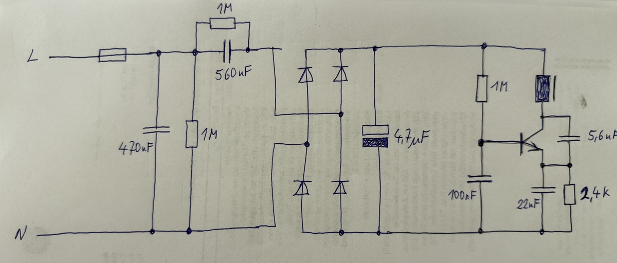

Bin gerade über diesen Thread gestolpert weil ich einige dieser Dinger von einem Freund zur Reparatur liegen habe.
Die Schaltung des Senders scheint so auszusehen (hoffentlich kein Fehler drin).
Zum einen kannte ich diese Art Oszillator nicht, nur ein Transistor? Wäre schön wenn jemand dazu mehr wüßte/schreibt.
Zum anderen sind bei den defekten Geräten immer die MJE13001 durch. Einmal auch der 2,4k Widerstand. Und die Elkos sind oft trocken.
Kann man diese Schaltung irgendwie "robuster" machen?
#8072971
Seltsam: auch mit neuem Transistor, Widerstand und Elko schwingt der Oszillator nicht an. Die Spule(n) haben ca. 13 Ohm, alle Folien Cs haben ihre Kapazitätsnennwerte.

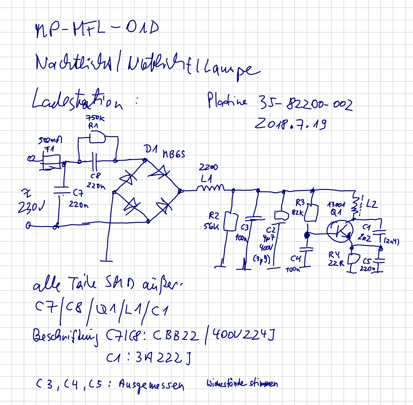

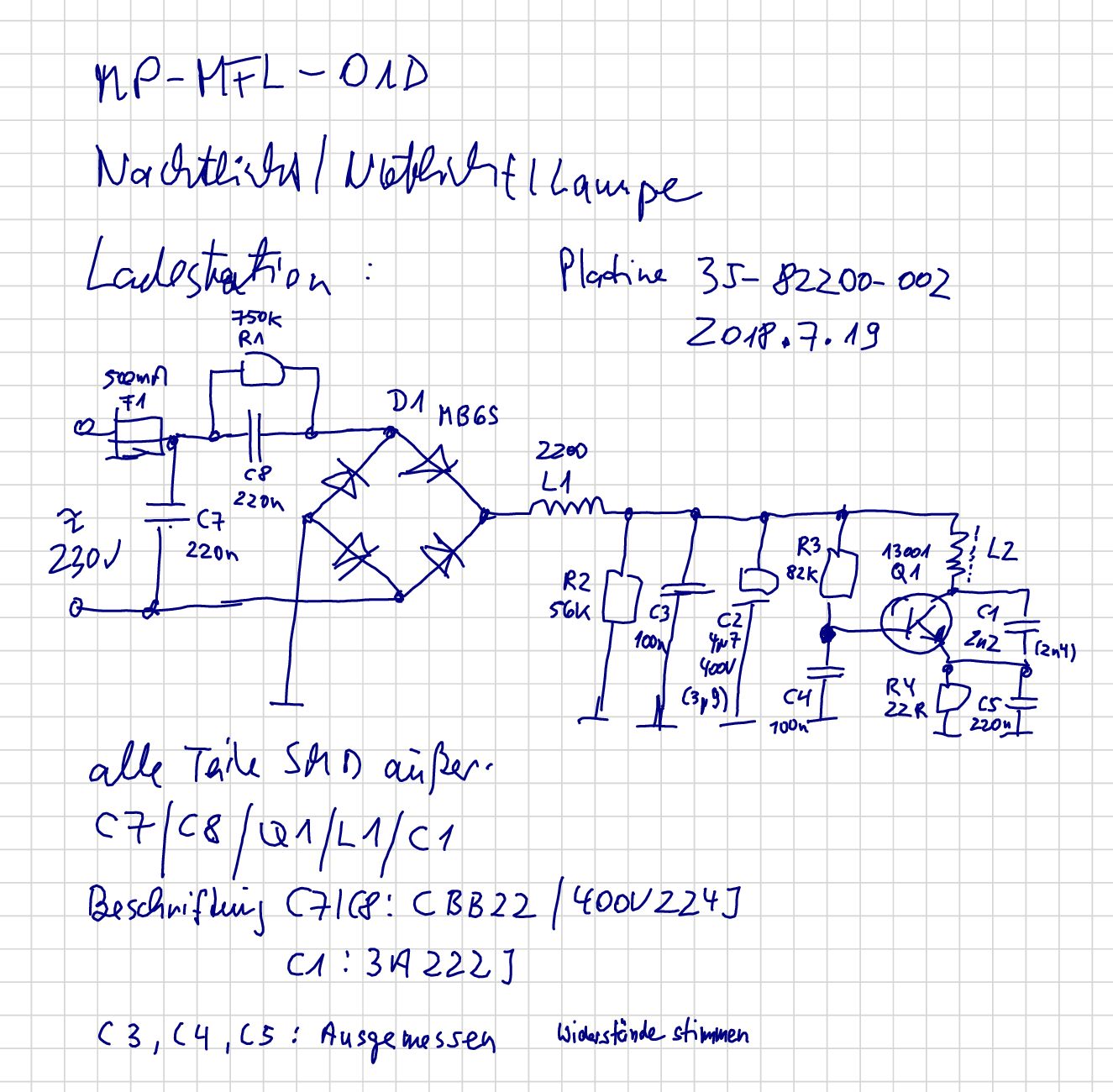

Mark K. schrieb:
Ich hatte letztes Jahr in meinem gerät die anliegende Schaltung aufgenommen. Weicht schon etwas von Deiner Schaltung ab.
Mark, vielen Dank!
Die Schaltung scheint grundsätzlich gleich zu sein, lediglich die Werte der Widerstände und Kondensatoren sind andere. Offensichtlich ist das Kondensatornetzteil bei deiner Version für einen geringeren Strom gedacht (kleinerer C8). Und bei deiner Version sind zusätzlich L1, R2 und C3 drin. Die würde ich aber als "Filter" verstehen die mit der reinen Funktion nichts zu tun haben (sonst hätten meine ja nie funktioniert). Vielleicht verlängern sie aber die Lebensdauer?
Die anderen Werte der Rs und Cs rund um den Transistor dürften mit der Frequenz zu tun haben, je nach Sendespule wird die anders ausfallen. Hier wird ein Ferrittoroid verwendet, was ist bei deiner Schaltung drin?
Mir ist immer noch ein Rätsel warum das trotz neuer Bauteile nicht funktioniert....
