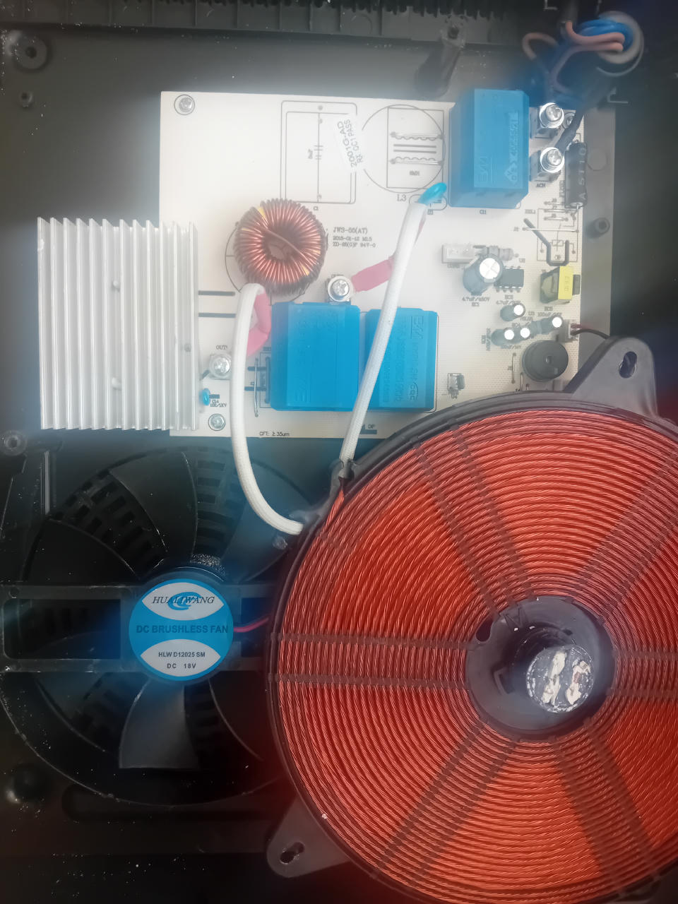

Zeig halt ein paar Fotos.

von StefanK (stefanka)
Verstehe. Wenn ich mir die Gehäusevorderseite des IGBT mit der Lupe
genau ansehe, sieht man auf dem schwarzen Kunststoff einen kleinen
Fleck, der auf Überhitzung deutet.
Bei der Sicherung handelt es sich um eine ca. 8*20 mm THT gelötete
Glassicherung mit Schrumpfschlauchüberzug und "A5T10" Aufdruck. Ich
vermute 10A träge?
Ein sehr übersichtlicher Schsltungsaufbau 😉

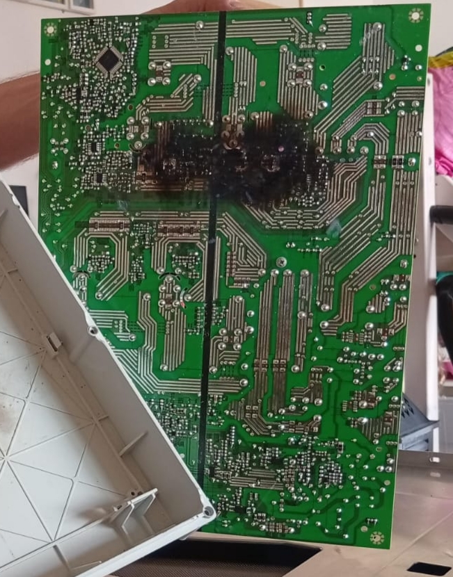

von Kilo S. (kilo_s)
Nimm die Platine mal heraus und kontrolliere den Rest der Schaltung,
dürfte als SMD auf der anderen Seite liegen.
Das letzte Feld das ich auf dem Tisch hatte, sah von oben auch noch ganz
normal aus.
Von unten hingegen. Siehe Bild!
Krass! Sieht bei mir aber aus wie neu.
Schon mal ein großer Vorteil.
Ja, da hab ich mir auch nicht die Mühe gemacht da etwas zu Retten.
Alles was noch intakt war liegt in der bastelkiste. Der Rest im Schrott.
