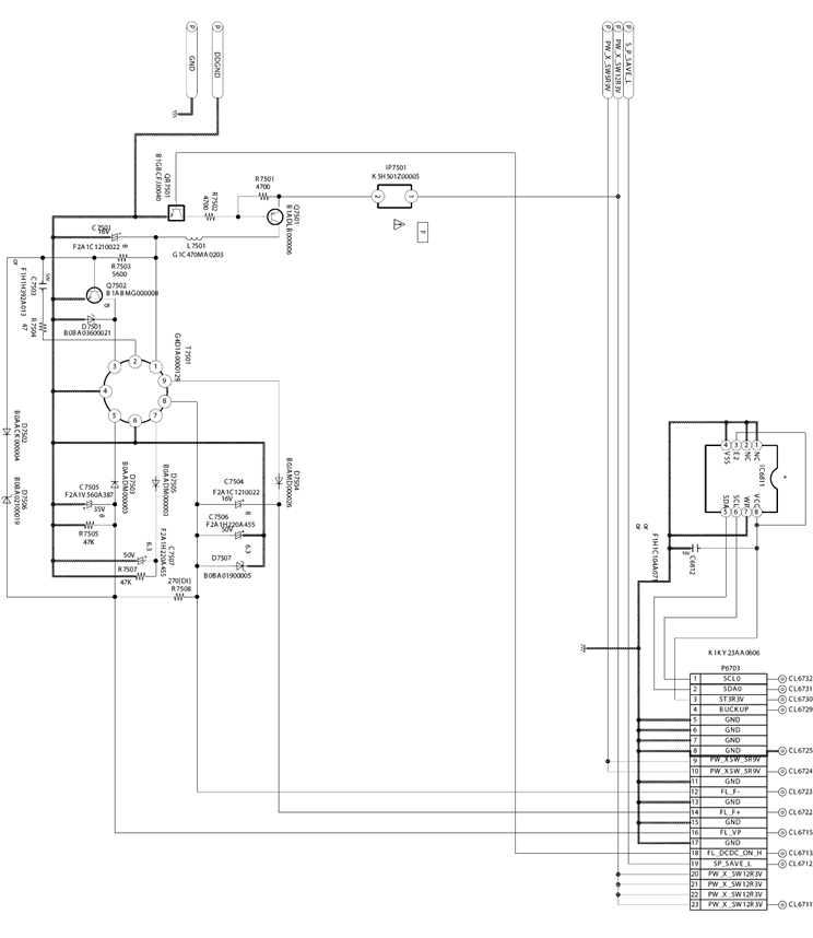

nach Totalausfall des frontseitigen VFD habe ich erfolglos folgende Teile getauscht:
- Displayeinheit
- Elkos C7501 (aufgebläht) / C7504-07 (Versorgung Heizspannung)
Wo kann/muss ich noch schauen?
Stefan
Anzeige
Displayausfall Panasonic DMR-BCT720Hallo, nach Totalausfall des frontseitigen VFD habe ich erfolglos folgende Teile getauscht:
Wo kann/muss ich noch schauen? Stefan
Sicherlich kannst du prüfen, ob FL_F+, FL_F- und FL_VP am Stecker anliegen. Auf der Displayeinheit wird ja ein VFD Treiberchip sitzen und der wurde mit getauscht, ist also ok. Danke für die Rückmeldung. Der PT6315 wurde nicht getauscht; nur das Display selbst. Die Spannungen sind da. Aber die DC_ON dürfte wohl fehlen. Also die Spg an Pin 1 des VFD / über C7501. Wegen der mech. Festplatte ist es in den Kisten öfter mollig warm. Was den LowESR-NT-Elkos etwas regelmäßiger nur eine sehr eingeschränkte Lebensspanne beschert. Dann kommt es zu den tollsten Effekten. Danke für den Hinweis. Werde dem schnellstmöglich nachgehen und hier wieder berichten. Hier bin ich noch eine Rückmeldung schuldig: Bei nochmaliger Überprüfung der Spannungen hat sich eine Unterbrechung der SMD Sicherung IP7501 (32V 500mA) auf dem Mainboard/Netzteil herausgestellt. Der als defekt ausgetauschte Elko C7501 wies einen Innenwiderstand von 27kOhm auf und verursachte einen Kurzschluss. Nach Wechsel der Sicherung ist der Fehler behoben und das Gerät gerettet. Antwort schreibenBitte melde dich an, um einen Beitrag zu schreiben. |
