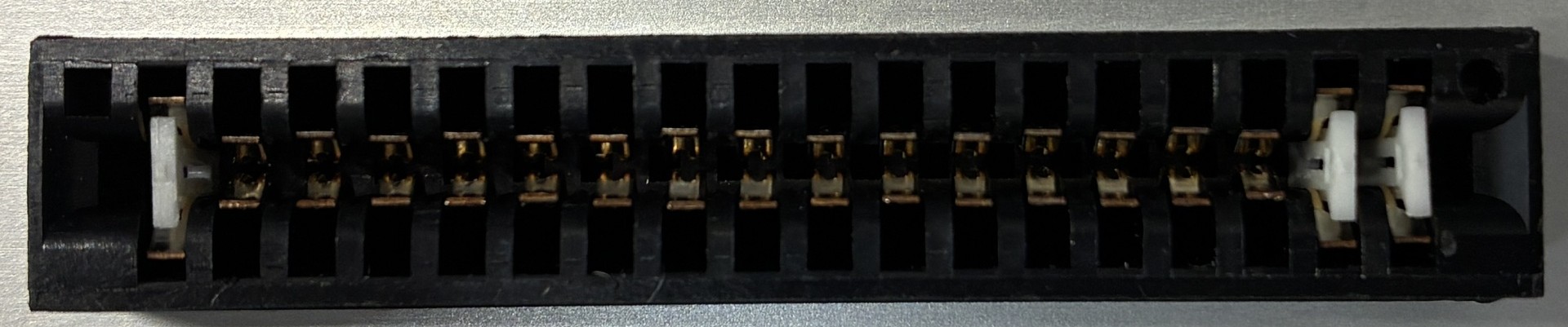

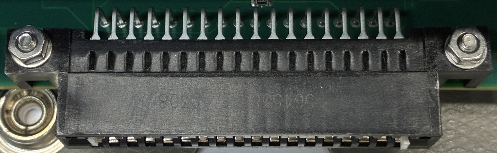

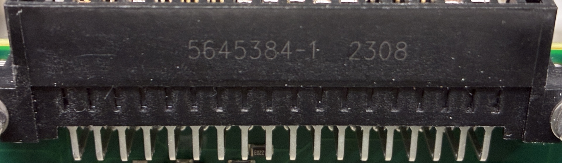

Hallo, ich suche einen Ersatz für folgende Leiterplattenbuchse. Federkontakte: 18 Buchsenaußenmaß 9,3 x 52,3mm Schraubenlochabstand 60mm. Federkontakt + Lötreihen RM 2,54mm Lötreihen Zeile RM müsste 3,8x mm sein An Beschriftung ist nur drauf 5645384-1 2308 Ich bräuchte sowas für eine LP Dicke von 0,8mm. Bis 1,0mm geht zur Not auch noch. Hat wer sachdienliche Hinweise zu Hersteller und Produktname? Das wäre nett.

Hallo, Adapter bauen geht nicht. Das was da rein kommt ist keine LP in dem Sinne, dass ist ein Keramikartiges Trägermaterial für einen Sensor. Das war früher 1,6mm dick und jetzt nur noch 0,8mm. Aktuell biege ich die Federkontakte zusammen, nur wenn "die Platte" unbedarft reingesteckt wird, dann zerknüllt es regelrecht die Federkontakte und die Buchse muss gewechselt werden und das Spiel beginnt von vorn. Deswegen suche ich nach passenden Ersatz was man 1:1 austauschen könnte. Ich dachte 0,8mm wäre auch ein gängiges LP Dickenmaß. Gibt es überhaupt solche Buchsen abseits 1,6mm LP Dicke?

Veit D. schrieb: > H. H. schrieb: >> Veit D. schrieb: >>> Ich bräuchte sowas für eine LP Dicke von 0,8mm. >> >> Für Direktstecker ziemlich ungewöhnlich. > > Hat sowas einen Bezeichnung womit ich ggf. selbst suchen kann? Card Edge Connector
Das ist ein Tyco-Teil https://www.digikey.com/en/products/detail/te-connectivity-amp-connectors/5645384-1/2310837
Hallo, ich habe bei TE Connectivity angefragt, sie haben leider keine Alternative für 0,8mm LP im Programm. Selbst finde ich bei Mouser und Co auch nichts. Der Gedanke mit dem Adapter rückt wieder näher und ist irgendwie doch möglich, ich müsste das winklig bauen, damit die Substratträgerplatte weiterhin senkrecht hängt. Also ein LP Streifen 1,6mm der in die originale Buchse gesteckt wird und da drauf eine andere 90° 0,8mm Buchse zu dieser LP. Dann bin ich bei der neuen 0,8mm Buchse an keine Maße oder Footprints gebunden. Hauptsache die hat im RM 2,56mm 2x18 Kontakte. 2x20 gehen auch, bleiben 2 ungenutzt. Mal sehen was ich so finde.
Hallo, in Frage kommt Sullins ECC18DRAH-S734 für einen Adapter. Soweit so gut. Danke @ all.
