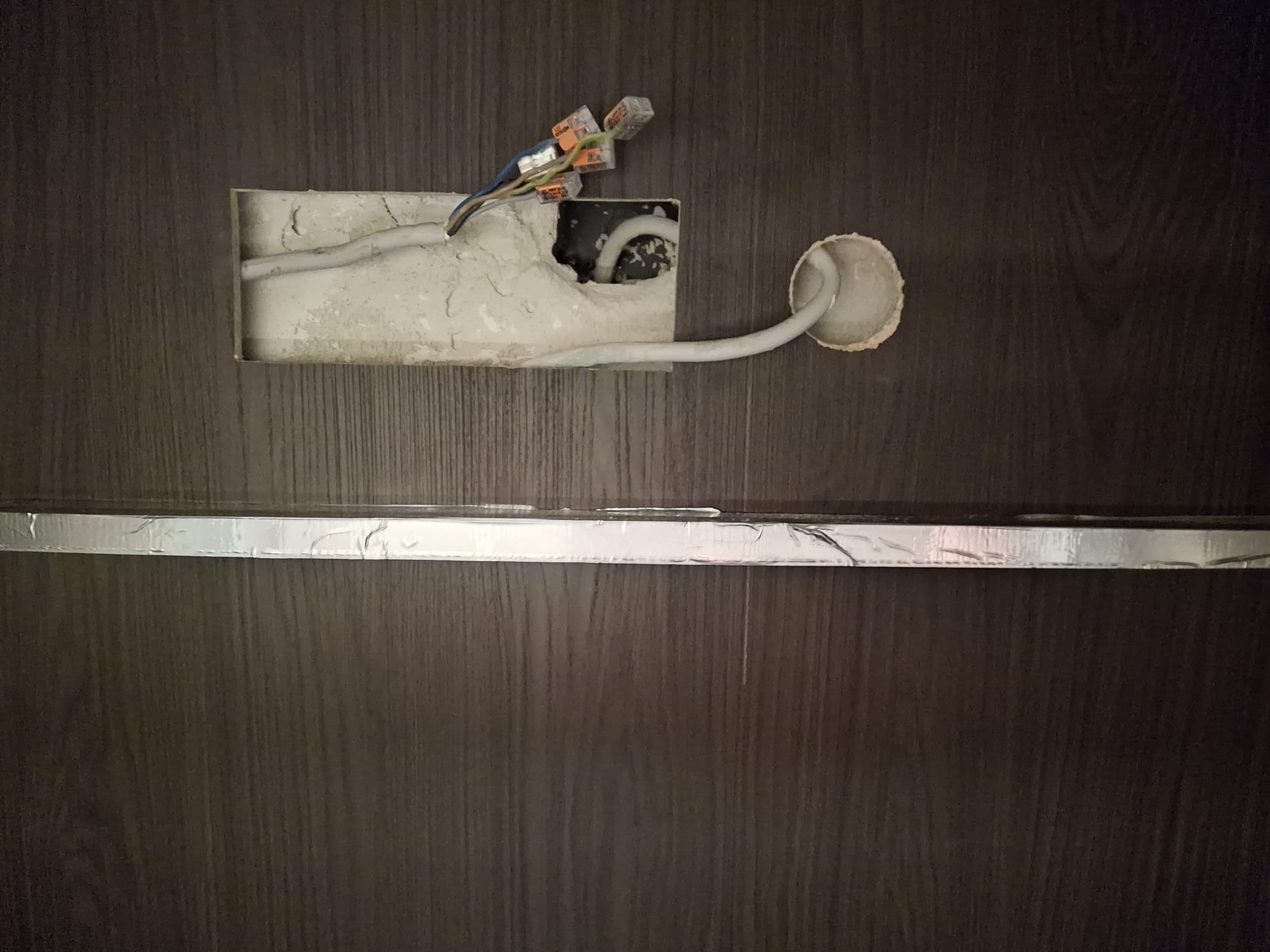

Kochfeld: ungeführte Umluft und Kabelauslass hinter Muldenlüfter
OP #8073568
Was muss der Elektriker machen in folgender Situation: Muldenlüfter, ungeführte Umluft tritt nach hinten an Wand heraus durch rechtwinkliges Loch im Küchenmöbel. Kabelauslass für Herdanschluss tritt aus UP-Dose in Wand heraus durch rundes Loch und wird angeschlossen am Gerät. Kabelauslass ist teils hinter der Umluft.
#8073640
Das große Loch zukleben/schrauben. Über das kleine Loch ein dichtes (IP65?) Gehäuse mit verschraubten Deckel luftdicht an die Holzwand schrauben/kleben, in das von hinten die Zuleitung eingeführt wird. Seitlich die notwendigen dichten IP Kabelverschraubungen einsetzen. Das hintere Zuführungskabel lang lassen und vorher hinter der Platte verstauen.

#8074374
Wo ist denn jetzt das Problem?
Entweder das (sowieso viel zu kleine Loch) massiv erweitern so daß die UP Dose wieder frei zugänglich wird und eine normale Herdanschlußdose eingebaut werden kann. Daran die flexible Leitung zur Mulde.
Oder das NYM bis zu einer auf der Rückwand montierten (nichtbrennbare Unterlage zufügen!) Herdanschlußdose führen und von dort mit der flexiblen Herdanschlußleitung weiter.
