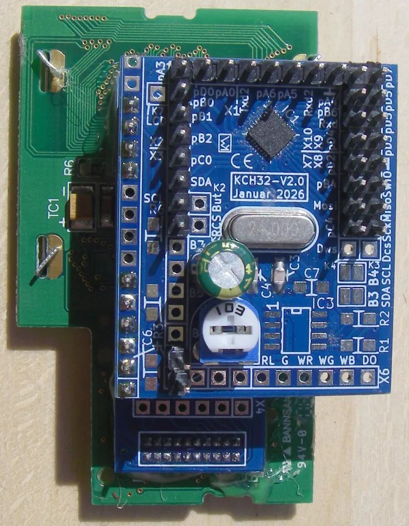

Der CH32V006F8P6 ist sogar Pin-kompatibel mit dem CH32V003F4P6, so daß
die gleiche Breakout Platine verwendet werden kann.
Das TSSOP20 Gehäuse ist recht gut zu löten, jedoch limitiert die Anzahl
der Pins recht stark, so daß es sich angeboten hat den Sprung auf die
Version CH32V006K8U7 und CH32V007K8U6 mit einem QFN32-Gehäuse zu wagen.
Insbesondere da der Preisunterschied zwischen der Version mit TSSOP20 zu
einem QFN32 je nach Angebot noch nicht einmal vorhanden ist (26 Cent)
und ein CH32V007K8U6 für ca. 30 Cent bestellt werden konnte.
Der vorhandene Schaltplan und das Layout konnte entsprechend erweitert
werden, so daß eine weitere Breakout Platine keine vollständige
Neuentwicklung gewesen ist (siehe Bild).
Damit ist nun eine zufriedenstellende Vielfalt an MCU's vorhanden, die
sehr viele Anwendungsbereiche abdecken und dabei wirklich Low-Cost sind.

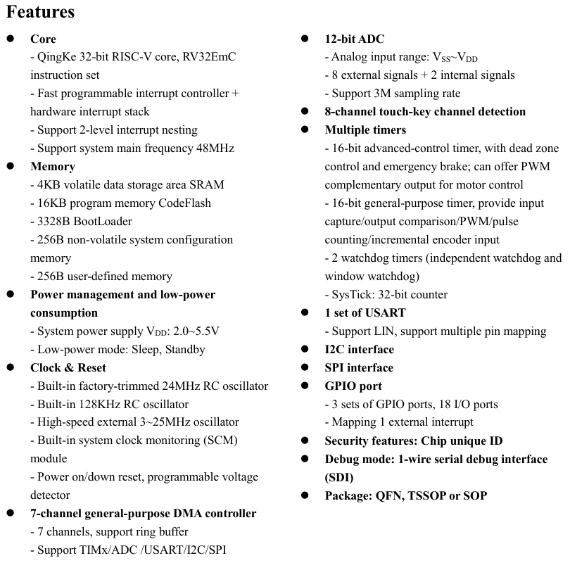

Der Übersichtlichkeit wegen
Beitrag "Re: CH32V003F4P6 Breakout Platine mit Port Expander und Extras" noch einmal hier:
Wer nach wie vor eine sehr preiswerte Variante sucht, der kann nun den
CH32V002 mit einbeziehen, der über einen 12-Bit AD-Wandler und 16 KB
Flash und 4 KB RAM verfügt, bei einem Preis von unter 19 Cent pro Stück
(bei einer Bestellung von 50 Stück
https://de.aliexpress.com/item/1005008493381343.html).

Hans W. schrieb:
> Zugriffe auf 32 Bit Variablen sind (bei ARM) atomar.
Und bei diesem RISC-V nicht?
Also kann C.LWSP mitten im 32bit Zugriff unterbrochen werden?
Da finde ich keine Referenz.
Hans W. schrieb:
> Und ISR können durch höher priorisierte Interrupts unterbrochen werden.
> Die Prio ist wiederum konfigurierbar.
Zwar nicht ganz so leistungsfähig, jedoch:
… and supports 2 levels of interrupt nesting.
Es spielt zwar keine Rolle ob wesentlich preisgünstigere MCU's mit einem
alternativen Core besser oder schlechter sind, jedoch gibt es einen
Hinweis darauf, daß diese noch nicht einmal schlechter als ein ARM sind.
https://learn.pimoroni.com/article/overclocking-the-pico-2
"I found that CoreMark actually gave a slightly higher performance per
MHz using the RISC-V cores - just under 5% faster.
So if you have an integer-only use for the RP2350 it is definitely worth
checking if the RISC-V cores might give better performance!"
