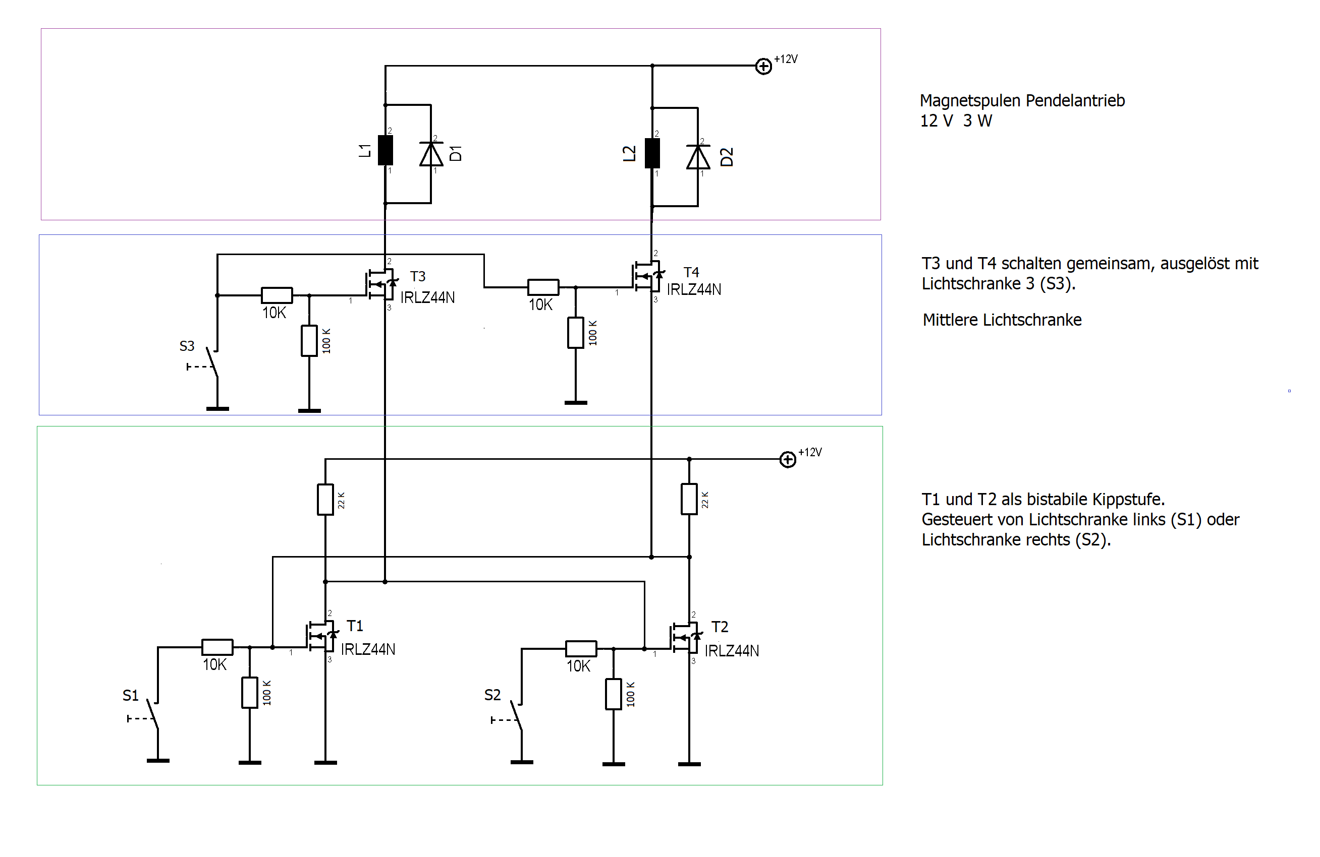

Blöder Anfängerfehler.

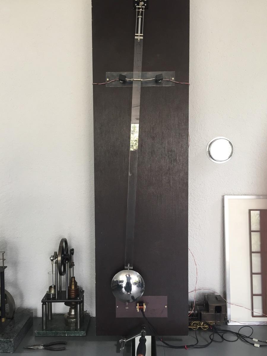

Meine Schaltung läuft mit 4 x IRLZ44. Bei den 3 Gabellichtschranken (die teuersten Bauteile), habe ich nicht aufgepasst. Die Schalten den Minuspol.
Wie kann ich das trotzdem zusammenbringen? Ein Schalttransistor dazwischen? Oder gleich die komplette Schaltung mit P-mosfets neu aufbauen?

Was ist denn überhaupt der Fehler? Was erwartest du von der Schaltung? Wo ist der zweite Schalter der Lichtschranke?
Mein Fehler war, dass meine Lichtschranken nicht mit dem Rest meiner Schaltung harmoniert haben.
Die Lichtschranken haben 2 Schaltausgänge.
Ich baue es mal auf dem Steckbrett auf, wenn es funktioniert ist ja alles wieder gut.

Man sollte noch zwei Widerstände zur Strombegrenzung einfügen.
10k werden auch da reichen.

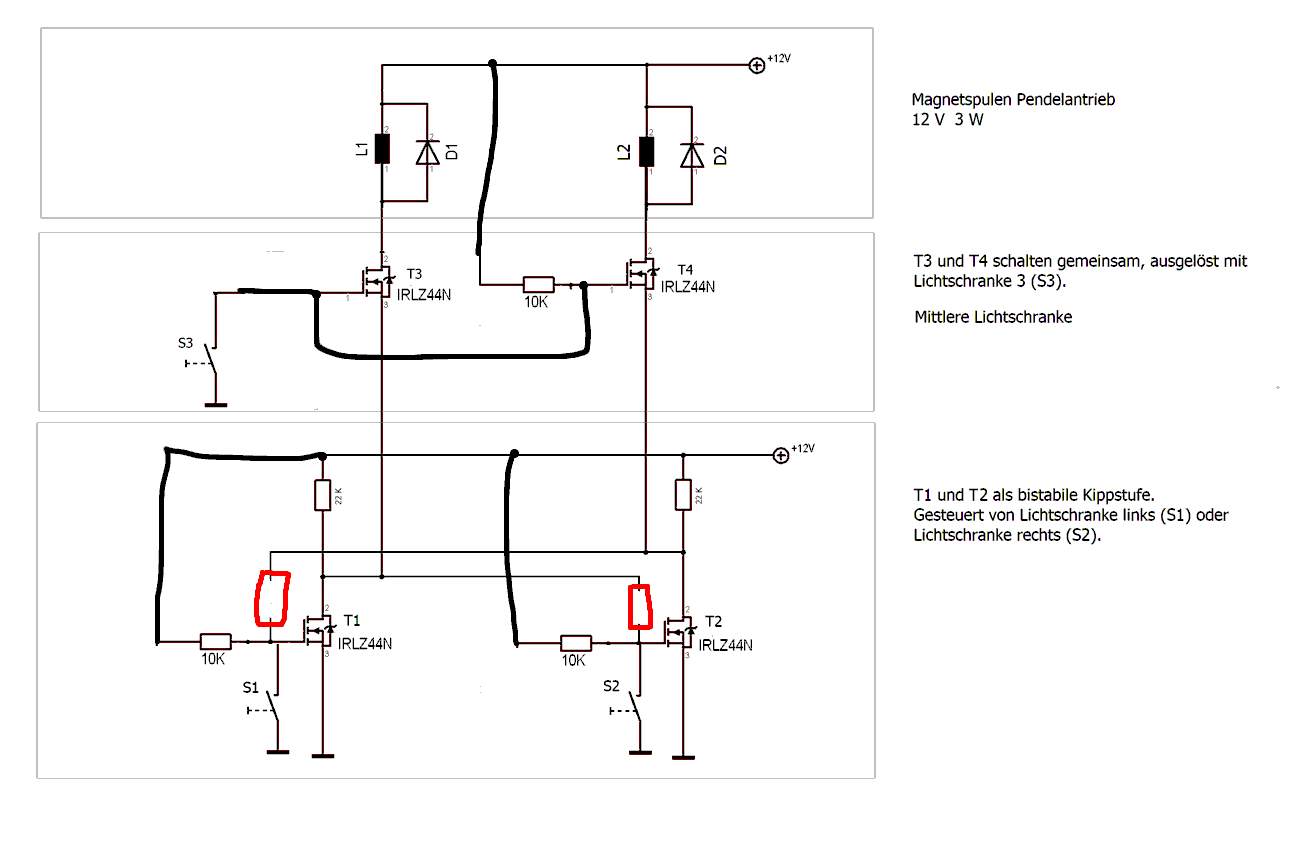

Müssen natürlich deutlich weniger als 10k sein, sonst funktioniert das FF ja nicht mehr. Also eher 220 Ohm.
Hinz,
stimmt, mit 10k läuft der FF nicht. 220 Ohm probiere ich. Mit direkter Drahtbrücke läuft die komplette Schaltung.
Etwas verwundert mich: Bei Lichtschranke 1 und 2 muss ich den Schließer verwenden. Bei Lichtschranke 3 den Öffner.
Grüße Bernd

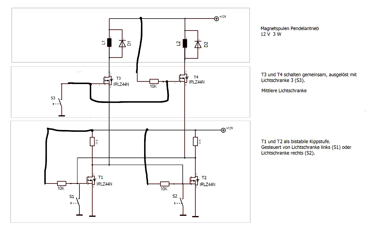

Es wird aber die Lichtschranke kurzzeitig überlastet. Die ist zwar dagegen intern geschützt, aber darauf sollte man sich nicht im Regelfall berufen.
Noch besser wäre es beide Widerstände hochohmiger zu machen, so 100k/1k statt 22k/220R. Die beiden 10k Pullups am FF kann man evtl sogar weglassen.
Lichtschranken vertauscht?
So war es zu erwarten.
Hinz, habe ich umgebaut, läuft.

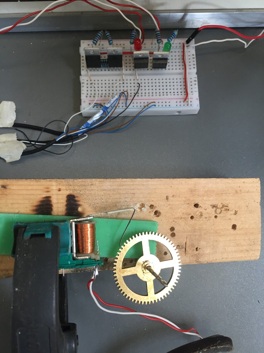

Das Steckbrett sieht jetzt sehr übersichtlich aus. 4 Mosfets und 5 Widerstände.
Dann habe ich das Ganze mal an mein Pendel gehängt. Läuft super. Die 3mm breite Fahne ist schon richtig. Das Pendel ist im Nulldurchgang so schnell, dass die Schaltvorgänge an den Led's der Lichtschranken nicht erkennbar sind.

Nur, weil es angesprochen wurde: Die Schaltfahne ist so schmal, die Abstände zwischen den Licht- schranken sind fast doppelt so groß.
Es ist mechanisch nicht möglich, mehr als eine Lichtschranke zu schalten.
Ich habe mal 2 Led's parallel zu den Magnetspulen eingesteckt. Da sieht man nur ein kurzes Aufblitzen.
Abschaltverzögerung sollte sich im Millisekunden-Bereich bewegen.
Ich finde es toll, dass das Pendel (war viel Arbeit) auf Anhieb funktioniert. Als nächstes kommt der Zeitabgleich. Da geht es um Zehntelmillimeter bei der Pendellänge. (Dazu brauche ich mein umgebautes Quarzwerk).
Einige Bauteile am Pendel sind bewusst zu lang, weil Abschneiden geht immer.
Viele Grüße Bernd

Ich habe bei meinem Pendel eine kleine Ablagefläche im oberen Drittel vorgesehen.
Eine Sekunde im Jahr ist eine Längenänderung des Pendels von ca. 1 Millionstel Millimeter. Das ist mit keinem Einstellgewinde machbar.
Aber Schwerpunktverschiebung mit kleinsten Gewichten, die bei laufendem Pendel aufgelegt oder weggenommen werden. Das sind dann nur noch kleine Drahtstückchen, so gebogen, dass sie sauber liegenbleiben und mit der Pinzette gut greifbar sind.
Der Schwerpunkt des Pendels liegt ganz unten an der Pendellinse. Das Pendel läuft grundsätlich etwas zu langsam. Gewicht auflegen, verschiebt den Schwerpunkt nach oben, Pendel wird schneller.
Nun kann man messen, dass z.B. 2 mg einen schnelleren Lauf um x Sekunden / Monat bedeuten. Das ist recht linear, man kann sich einen Gewichtssatz machen, mit passender Sekundenliste.
Grüße Bernd

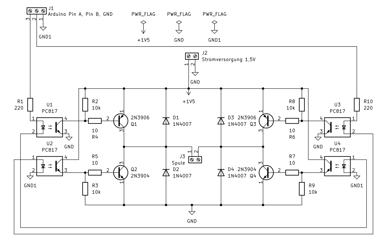

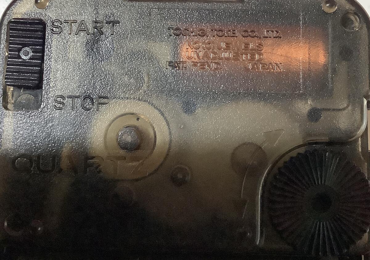

Mein Quarzuhrwerk ist angekommen, nun fehlt mir noch die Verbindung zum Pendelantrieb.
Wenn ich das richtig gesehen habe, lässt sich das mit so einem Motor- Treiber einfach lösen.
https://www.youtube.com/watch?v=v142dbmIYq0&t=326s
Bei Minute 5:30 zeigt er das Teil.
https://www.roboter-bausatz.de/p/mx1508-dc-motor-treiber-modul-ln298n-1.5a?ref=ga&gad_source=1&gad_campaignid=12461217733&gclid=EAIaIQobChMIkJrupZralQMV3JKDBx2ZSBr-EAQYGCABEgL3KPD_BwE
Kann das funktionieren?

Moin,
Das Ansteuern von Uhrwerkmodulen muß elektrisch optimal angepasst sein. Üblicherweise sind viele derartiger Uhrwerke für eine 1.5V Nominalspannung ausgelegt. Die CMOS Schaltungen have meist die übliche Totem-Pole Ausgangsschaltung mit integralen Schutzdioden. Die Schaltdynamik des Lavell Motors hängt beträchtlich von der Impedanz der Treiberschaltung ab, die darauf abgestimmt ist, die gespeicherte induktive Energie zu absorbieren und Vibrieren des Sekundenzeigers niedrig zu halten. Dieses Zusammenspiel verhilft bei qualitativ hochstehenden Uhrwerken zu einem angenehm anzusehendem Sekundenspringen ohne (wesentlich) zu vibrieren und bei besonders guten Uhrwerken sogar mit eleganter Bewegung vollzogen. Derartige Uhrwerke sind leider nur schwer ohne Prüfung bestellbar.
Ganz anders wird es, wenn man es mit höherer Schaltspannung über einen strombegrenzenden Vorwiderstand betreiben will. Ohne extra Maßnahmen fällt dann die dämpfende Wirkung der Originalschaltung weg und man wird dann in aller Wahrscheinlichkeit starke, hässliche Überschwinger beobachten können. Um dem abzuhelfen, rate ich einen Kondensator mit Werten zwischen 1-5uF der Motorspule parallel zu schalten und die beste Sekundensprung-Dynamik empirisch zu ermitteln zu versuchen.
Es könnte auch genug sein, in Serie geschaltete anti-parallele Dioden der Spule zuzuschalten. Auch könnte es nützlich sein noch den Wert des Vorwiderstands zu variieren, um optimale Betriebsbedingungen zu finden.
Ich würde auf alle Fälle den Uhrwerkstrom über einen Shuntwiderstand und differenzieller Oszi-Einstellung im Original vorher und nach dem Umbau studieren.
Die Einschaltdauer der Motorimpulse ist üblicherweise um 250ms. Während der Schaltpausen bleibt die Motorspule üblicherweise kurzgeschlossen und wird nur abwechselnd für die Umschaltdauer freigegeben.
Es lohnt sich also die Ansteuerung zu optimieren, um einen möglichst ruhigen Sekundensprung zu erzielen.
Einige der teureren Seiko Uhrwerke haben ein besonders schönes Sekundensprungverhalten. Es gibt auch noch einige andere die sich diesbezüglich gut benehmen. Von Uhrwerken aus China würde ich allerdings Abstand nehmen, weil man erst beim Prüfen herausfindet, welche Qualität man da vor sich liegen hat.
Um ein Pendeluhr-ähnliches Sekundenbewegungsprofil zu simulieren, könnte man möglicherweise Experimente mit den schleichenden Uhrwerktypen anstellen. Jene werden meist mit Bursts von acht oder sechzehn Impulsen angesteuert. Da kann man dann die Ansteuerung so festlegen, daß es so aussieht als ob eine übliche Pendeluhr Hemmung das Uhrwerk gleichmässig jede Sekunde mechanisch bewegt und würde für Dein Projekt potenziell von Interesses sein; allerdings hätte ich gewisse Bedenken, ob sich ein derartiges Uhrwerk im Burst-Betrieb zuverlässig immer um acht Lavell-Schritte weiter bewegt (Massenträgheit) und habe vorerst noch Zweifel für eine solche zuverlässige Uhrenansteuerung dazu. Ein Fehlverhalten würde mit der Zeit zu einer ansteigender Fehlanzeige führen.
Das sind meine Gedanken dazu.
Gruß, Gerhard

Gerhard,
interessante Anmerkungen. Ich bin vom Quarzuhrwerk (UTS, deutscher Hersteller) etwas entäuscht, weil der Sekundenzeiger (150 mm) recht stark zappelt.
Ich suche mal nach Seiko.
Der saubere Sekundensprung ist ein Muss, bei der aufwändigen Gesamtkonstruktion.
Ich werde dann mal recht schmerzfrei an dem jetzigen Uhrwerk rumbasteln.
Die Schaltung im Anhang habe ich auch noch gefunden, die ist halt nicht mehr so einfach.
Es wäre halt so einfach mit einem umgebauten Quarzuhrwerk. Aber Plan B liegt schon in der Schublade. Ein Nebenuhrwerk mit einem Magneten (ohne Polwechsel). Rein mechanisch aufgebaut, mit kleiner Sekunde, also Sekunden- zeiger mit eigener Skala. Der Magnet schiebt ein Zahnrad jede Sekunde um einen Zahn weiter.
Das lässt sich mit Schneckengetriebe mit wenig Bauteilen (Zahn- rädern) auch realisieren.

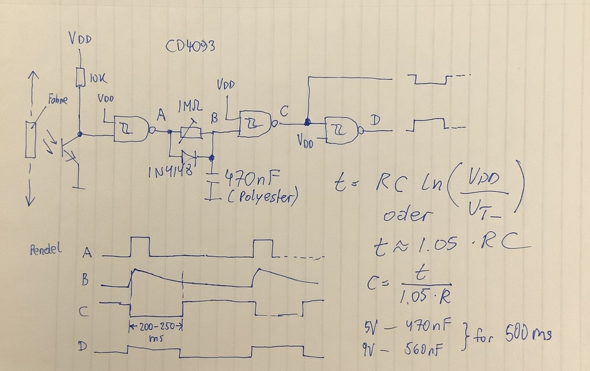

Moin,
Mit der einfachen Schalung im Anhang kann man die Uhrwerkseinschaltdauer schön bis auf 500ms oder mehr einstellen. Falls länger, berechne den Wert mit der Formal. Wichtig: nur ein Schmitt-Trigger Gatter wie ein CD4093 oder CD14584B verwenden. Normale Gatter schalten in dieser Anwendung nicht sauber. Der zeitliche Wert des Ausgangsimpuls ist leicht von der Betriebsspannung abhängig, die von 3V bis 15-18V betragen darf. Das Abblock C (0.1uF) zwischen Vdd und Gnd nicht vergessen.
Mit der gezeigten Schaltung ist der Uhrwerksimpuls nicht mehr von der Fahnen-Unterbrechungsdauer abhängig. Das Eingangssignal muß nur lange genug sein, um den C schnell auf den Arbeitswert aufzuladen.
Wenn die Fahnen Polarität nicht passt. Einfach das letzte Gatter am Opto Interrupter Ausgang einfügen oder den Transistor auf Vdd nach Masse schalten lassen. Die gezeigte Schaltung spricht auf niedergehendes Signal, also von Vdd nach Masse an.
Gruß, Gerhard

#8075481

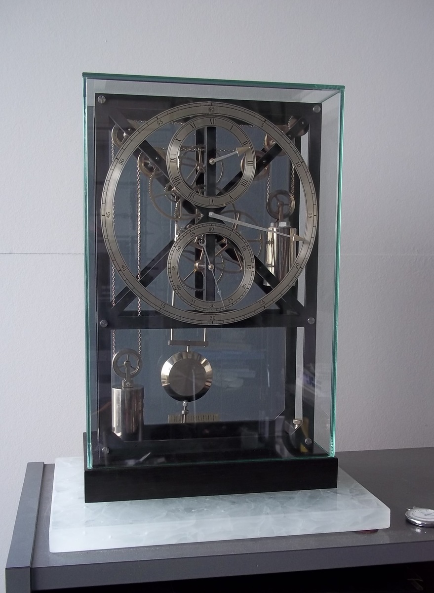

Gerhard, da bin ich viel zu faul, Zahnräder selbst zu machen. Die nötigen Räder gibt es für kleines Geld im Modellbau.
Bei der Uhr (Bild) habe ich nur das Hemmrad selbst gefräst. Die anderen Räder gekauft,ausgeschenkelt und gewuchtet.
Zifferblätter und Zeiger selbstgemacht. (Habe gerade gesehen, dass auf dem Bild noch die provisorischen Zeiger drauf sind).
Grüße Bernd
Gast #8075496
Bernd F. schrieb:
Prinzipiell funktioniert die simple Schaltung von Hinz.
Aber es gibt ein Problem: Bei sehr niedriger Pendelamplitude klappt das vorzüglich, bei größerer Amplitude ist der Impuls für den Schrittmotor zu kurz. Dann rast die Schaltfahne zu schnell durch die Lichtschranke.
Mit verschiedenen Vorwiderständen getestet?
Mein Plan: Den zweiten Ausgang der mittleren Lichtschranke nutzen. Einen eigenen Schalttransistor nutzen ( vorhanden wäre IRLZ44N und IRF5305). Nun müsste noch die Signaldauer 3-4 mal so lang werden. ??
Kein Problem, da wird ein zusätzlicher Kondensator reichen.
Ich hab allerdings im Moment keine Möglichkeit das zu zeichnen, werd ich morgen nachholen.
Aber doch nicht die tollen Räder in Deiner gezeigten Uhr. Bezug sich Deine erste Benerkung auf den Bau des Nebenuhrwerks?
Wo findet man solche tollen, schlanken Uhren-Räder? Ist fast unglaublich. Ich dachte, sie wären von Dir.
Das ist aber nur Dir ersichtlich;-)
Was den Hobby-Uhrenbau betrifft, passe ich nicht wirklich in die Gesellschaft und Fertigungskunst der Spezialisten. Meine Uhrenprojekte lassen sich höchstens mit denen der einschlägigen früheren Industrie für Großanlagen vergleichen. Funktionell nur. Würden aber niemals Kunstwerke werden wie man sie von richtigen Uhrmachern oder von Dir erwartet.

#8075508
Das sind Zahnräder der Fa. Mädler, Modul 0,5. Für mechanische Uhrwerke sind Modulzahnräder nur bedingt geignet. So sehen die natürlich nicht ab Werk aus.
Löcher bohren, Goldschmiedesäge auspacken und große Teile entfernen. Dann präzise Feilen. Und ein wenig Schleifen und polieren. Ich habe an der Uhr alle Messingteile noch vernickelt.
Grüße Bernd

Grüße Bernd
Wie wird bei Dir der Huygens endlose Aufzug angetrieben und gesteuert?
#8075671
Hinz,
läuft. :-)
Im Sockel ein 230V Synchronmotor mit Getriebe (Aus einem defekten Heizungsventil). Dann geht es über eine senkrechte Welle zu einem kleinen Schneckengetriebe (rechts oben). Die Welle ist hinter dem Werkgestell versteckt.
Steuerung: Am Boden beider Gewichte kleine Magnete eingebaut. Unter dem Holzfurnier jeweils Reedschalter. Ein Schaltrelais, fertig.
Grüße Bernd
