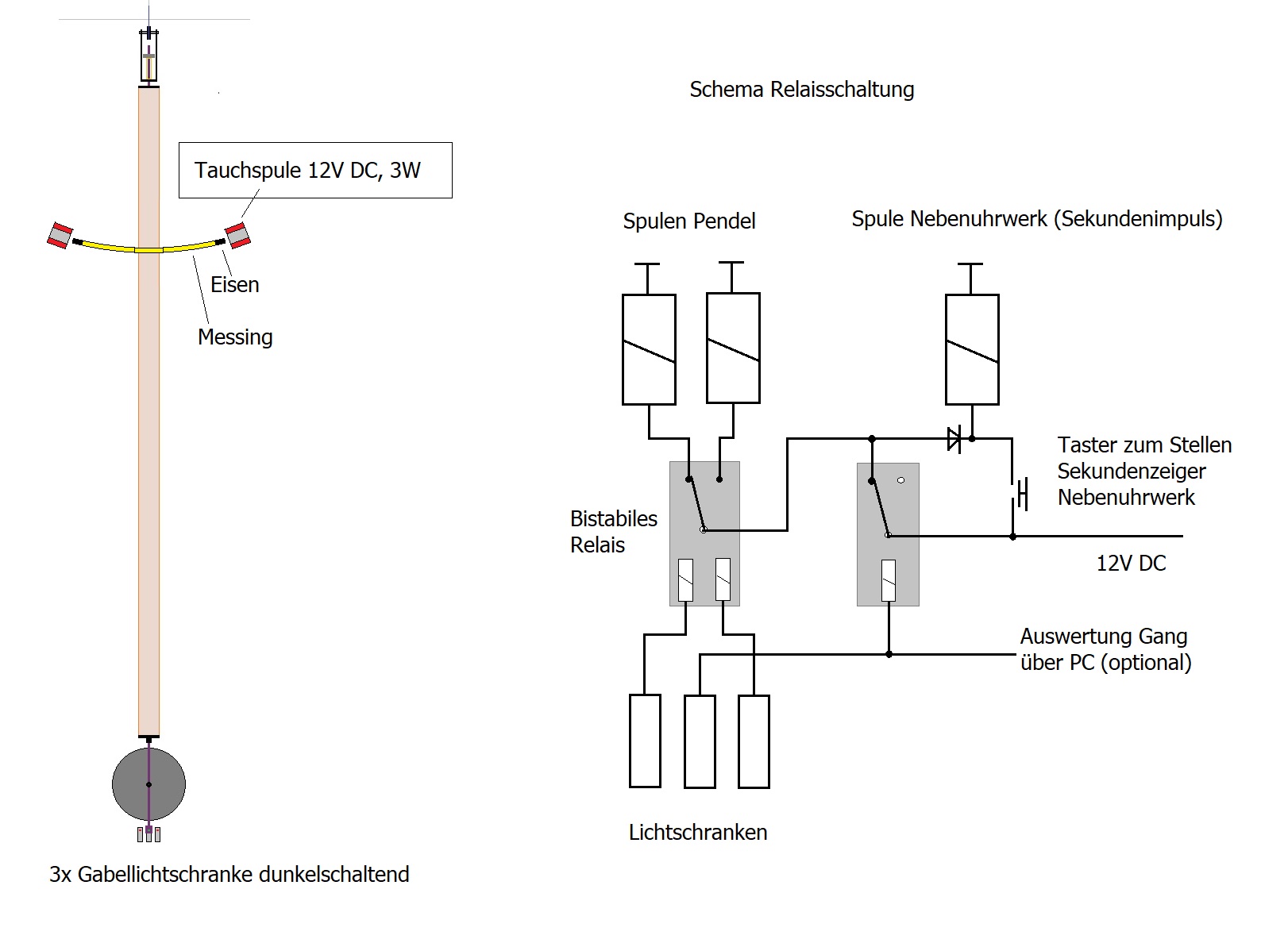

Bei meinem neuen Projekt Sekundenpendeluhr (SPU) habe ich ein kleines Problem.
Das Pendel aus Glaskeramik, ca. 1 Meter lang, ist gerade am Entstehen. Der Antrieb soll berührungsfrei mit Elektromagneten erfolgen. Die 3 Lichtschranken dienen der Richtungserkennung. Die Mittlere gibt dann den Impuls an die richtige Spule frei.
Aber wie schalte ich die Magnete? Relais fallen irgendwie raus, weil hier nur eine bis zehn Millionen Schaltungen angegeben werden.
Die einfache Rechnung sagt: 10 Jahre = 315 Millionen Schaltungen.
Also müsste ich die Relais mit Halbleitern ersetzen. Leider ist das eine Branche, von der ich gar keine Ahnung habe.
Die Gabelkoppler benötigen ohnehin noch Schalttransistoren. Das bistabile Relais könnte durch eine bistabile Kippstufe ersetzt werden usw...
Viele Grüße Bernd

Jörg R. schrieb:
Du hast 12V, da hast du eine große Auswahl an Mosfets..IRLZ44 usw.
IRFZ44, er hat ja eben 12V. Und die Logikchips der Baureihe 4000.
Die Gabellichtschranken würfe ich ggf. durch digitale Hallsensoren ersetzen.
Erfordert den weitgehenden Verzicht auf Metall in dem Bereich.
@TE: An was für Gabellichtschranken hattest du gedacht?

Schwierig für mich. Mechanisch sollte die Schlitzbreite 6-8 mm betragen. Der Lichtpunkt klein. Möglichst Resistent gegen Fremdlicht.
Der Abstand zwischen den Lichtschranken wird ca.20mm betragen, sie sollten sich auch nicht gegenseitig stören.
Mit gewissem mechanischen Aufwand könnte ich die Teile auch weitgehend gegen Fremdlicht einhausen.
Grüße Bernd
#8049424
Schalten die Lichtschranken digital? Wenn nicht, musst du ihre Signale noch mit Schmitt-Trigger aufbereiten bevor du damit Halbkeiter ansteuern kannst.
Als Ersatz für Relais sind Photo-Mos am einfachsten zu handhaben, weil sie potentialfreie Ausgänge haben, die in beide Richtungen leiten können (wie Relaiskontakte).
Wie auch bei Relais wirst du Freilaufdioden oder Snubber brauchen.
Warum drei? Zwei reichen doch völlig aus.
Warum sollten die sich stören? Du brauchst eine LED zur Beleuchtung und zwei Detektoren, die auch in einem Gehäuse sitzen können (z.B. PR5001). Die Bewegungsrichtung ergibt sich aus der Reihenfolge, in der die Lichtschranken unterbrochen werden. https://www.tme.eu/Document/2d3a2176dc8709997338748b84fb58cc/PR5001.pdf

Die Funktion des Pendelantriebes:
Die Mesingausleger mit den Eisenstücken können frei durch die Magnete schwingen. Diese Magnete sind ca. 20mm lang. Nur am Anfang (2-8 mm Weg des Eisenstückes), darf der Magnet bestromt sein, sonst würde der Magnet bremsen.
Die Dauer der Bestromung wird durch die Breite der Blende am Pendel an der mittleren Lichtschranke festgelegt. Da die Lichtschranken außen dann schon wieder frei sind, merkt sich das bistabile Relais den Zustand. Flip flop geht natürlich auch.
Zu einer Lösung mit 2 Lichtschranken: Hatte ich mir auch überlegt. Da die Geschichte symetrisch sein muss, könnte eine breitere Blende die Magnete steuern. Nur die Zeit, in der beide Lichtschranken verdeckt sind, gäbe es Impuls. Allerdings müsste mehr Aufwand in die Schaltlogik gesteckt werden.
Ich habe fast keine Ahnung von Elektronik, Mechanik und Schütz- schaltungen sind kein Problem.
Zum Nebenuhrwerk: Irgendwo braucht es ein Zifferblatt. Elektrische Nebenuhrwerke mit springendem Sekundenzeiger sind äußerst selten auf dem Markt und dann auch sehr teuer.
Das werde ich auch selbst bauen. Ein E-Magnet schiebt eine Sperrklinke über ein Zahnrad mit 60 Zähnen, darauf der Sekundenzeiger. Dann noch ein paar Zahnräder für Minute und Stunde.

Relais könnte man mit integrierten Bauteilen ala "smart power switches" ala "Profet" ersetzen.
Genauso ein Maximal-Overkill-Vorschlag wie PhotoMOS.
Zur Erinnerung: Es geht hier darum, E-Magneten (unidirektional) zu schalten. Das ist genauso trivial wie Relais mit Logik ansteuern. Alles langweiliger Routinekram ohne Besonderheiten, der mit einem passenden billigen N-MOSFET erschlagen ist.
Bernd, warum erfindest du die Unruh nochmal schlechter selber ?
https://www.hwynen.de/jgh-w794.html
Das ist alles was es braucht um den Pendel mit Energie zu versorgen, 1 Transistor, eine Doppelspule.
Die Uhrzeit gewinnst du ja aus dem Glaskeramikstab, nicht irgendwelchem Quarz oder DCF Signal.
Muss sie? Eine mechanisch mit Gewicht angetriebene Pendeluhr läuft auch nicht symmetrisch: Die Zähne des Ankerrades stoßen das Pendel nur in einer Richtung an, zurück schwingt es ganz von alleine. Wozu also brauchst du die zweite Spule und die zweite Lichtschranke? Genauer wird die Uhr dadurch nicht.

Darüber habe ich mir Gedanken gemacht. Es ist möglich die Lichtschranken so einzuhausen, dass selbst direkte Sonneneinstrahlung nichts bewirken kann.
Eine Sache ist mir noch eingefallen: Die Dauer des Magnetimpulses wir durch die Breite der Blende vorgegeben. Etwas blöd wären da Änderungen. Ein Timer (Ausschaltverzögerung) und die Blende sehr schmal, sollte funktionieren? (Es geht da um Bruchteile einer Sekunde).
Das sollte kein Problem sein, wenn das mit Relais funktionieren würde, dann elektronisch um so besser.

OP #8051031
Was spricht gegen eine Magnetspule am Pendelende?
Das soll eine möglichst präzise Uhr werden. Bei einer Pendellänge von ca. 110 cm bis Pendelende spielt die Rückplatte eine große Rolle. Diese hat thermische Ausdehnung. (Am wenigsten noch Massivholz in Faserrichtung, auf keinen Fall Spanplatte oder Multiplex ).
Da die Spule an der Rückwand befestigt wird, könnten da Probleme auftauchen. Ich werde die Spulen möglichst weit zum Aufhängepunkt schieben.
Eine oder 2 Spulen? Beides geht. 2 Spulen könnte einen Hauch genauer werden.
Ein anderer Aspekt ist der Luftwiderstand. Unten hat das Pendel die größte Geschwindigkeit.
https://www.rolf-dieter-reichert.de/Seiten/Uhren/Junghans%20ATO.htm Hier eine Junghans-Ato. Es gibt nur eine Spule, die zweite ist Dekoration.
Grüße Bernd
OP #8073012
Es geht weiter:
Das Glaskeramikpendel hängt am Brett und wartet auf seinen Antrieb.
Ich habe mir mal ein paar Bauteile und ein Steckbrett besorgt. Meine Schaltung auf dem Steckbrett funktioniert. (Keine Garantie, dass beim Abzeichnen ein Fehler unterlaufen ist).
An den Widerständen kann man bestimmt noch was verbessern.
Wo ich noch ein Problem habe: Erst wollte ich ein Nebenuhrwerk selbst bauen, das jede Sekunde weiterschaltet. Das ist viel Arbeit.
Einfacher wäre, ein normales Quarzuhrwerk seiner Elektronik zu berauben und es direkt anzusteuern. Dazu muss der Impuls (ca. 1,4 V) polwechselnd erfolgen. Ich habe noch keinen Weg gefunden, das bei dieser Schaltung abzugreifen.
Evtl. mit Ne 555? ( Liegt hier rum).
Schlagt mich nicht, ich bin Elektroniklaie.
Grüße Bernd

#8077038
@guenter_l 👍
Hallo Bernd, ich habe mir mal die Mühe gemacht, Deine Schaltung im Kopf in Betrieb zu nehmen, war nicht so einfach 🙂. Mein Fazit: funktioniert nur durch Zufall, durch nicht beachtete Nebeneffekte. Mit idealen Bauteilen ging‘s garnicht.
Hier meine Überarbeitung Deines RS-Flipfop. Leider ohne die versprochene Verhinderung des Dauerstroms bei Pendelstillstand… Und Vorschlag zur Ansteuerung des Quarzuhr-Motors (wenn das RS mal korrekt läuft).
#8078083
Zum Beispiel so. Das IC (muss jetzt nicht zwingend ein 555 sein) läuft allerdings mit mehr als 1,4 Volt. Eventuell braucht der Motor einen Vorwiderstand zur Anpassung.
#8078284
Hans W. schrieb:
Schalte zwei in Serie geschaltete anti-parallele Si-Dioden zur Spule, Miss den Spulenwiderstand und errechne den Nominalstrom bei 1.5V von der Spule beansprucht. Wenn der 555 mit 5V betrieben wird rechne den Vorwiderstand aus:
R = (5V-1.5) / Spulenstrom.
Der Spulenstrom errechnet sich:
I = 1.5V / Spulenwiderstand
Dann halbiere diesen errechneten Wert und füge ihn in die Schaltung ein. Damit ergibt sich etwas Reserve. Es empfiehlt sich auch einen empirisch ermittelten Kondensator parallel zur Spule schalten, um die Motor Dynamik weicher zu machen, also um die Bewegung des Sekundenzeigers weicher zu gestalten. Notfalls nimm gegeneinander polarisierte Elkos mit Dioden in Sperrrichtung parallel zu jeden der beiden Elkos.
Gestalte die 555 Schaltung so, daß ein 50% Tastverhältnis erreicht werden kann. Dazu gibt es Schaltungerweiterungen.
Besser wäre es eine H-Brückentreiber LP von Ali oder wer auch immer zu erstehen. Es gibt einige die bis auf 2V herunter funktionieren. Wenn ein Brückentreiber verwendet wird, sollte idealerweise das Tastverhältnis im Bereich von 10-200ms eingestellt werden können.
Wenn man den Kopplungs C, wie von Hans vorgeschlagen, klein genug wählt, dann kannst Du das Uhrwerk möglicherweise auch ohne Spannungsanpassung in Gang halten.
#8078294
