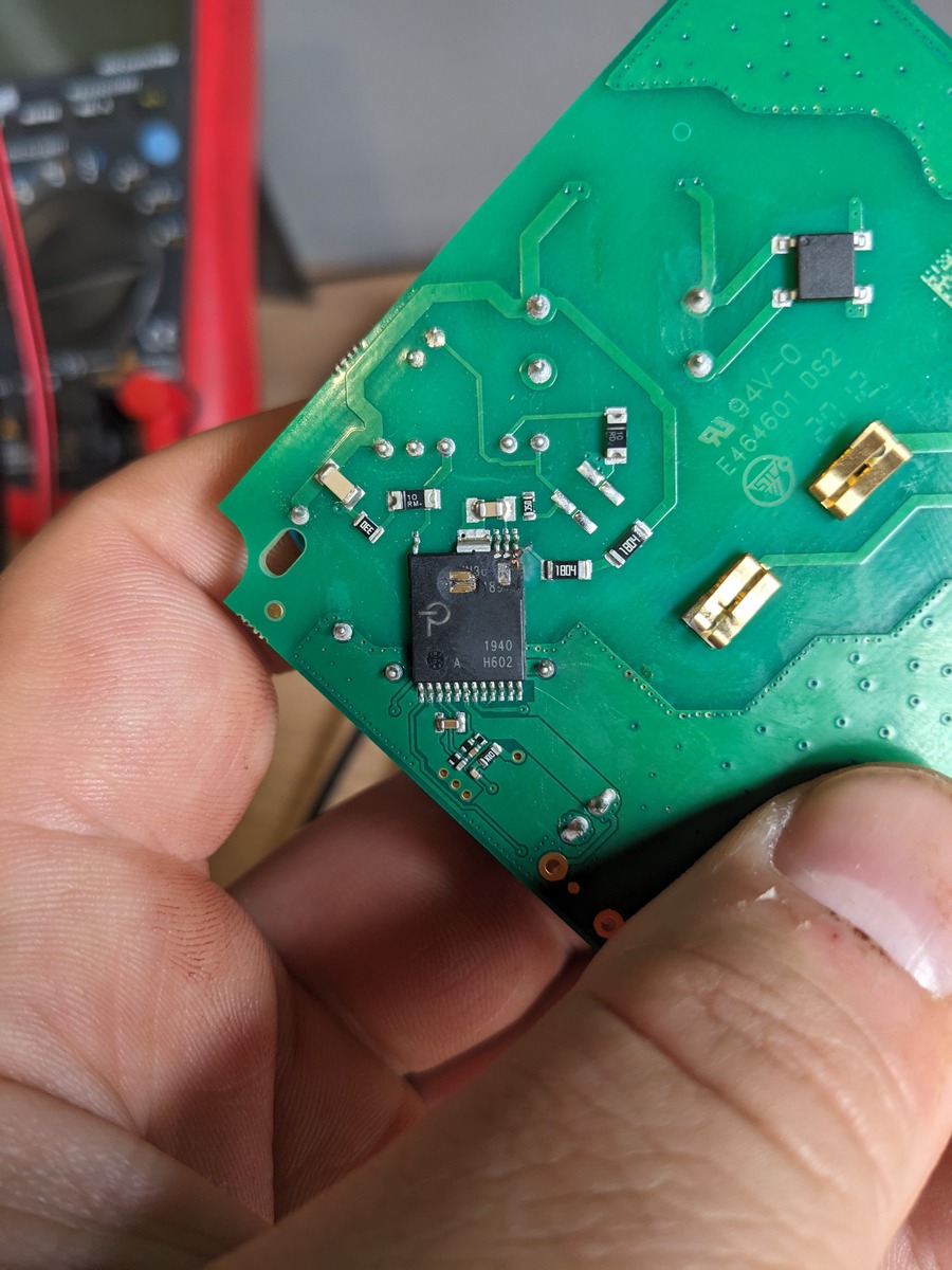

ich möchte gerne einen Blitzschaden reparieren, leider kann ich die
Bauteilbezeichnung nicht mehr lesen weil das Gehäuse aufgeplatzt ist.
Kennt jemand die genaue Bauteilbezeichnung für diesen IC im
Schaltnetzteil?

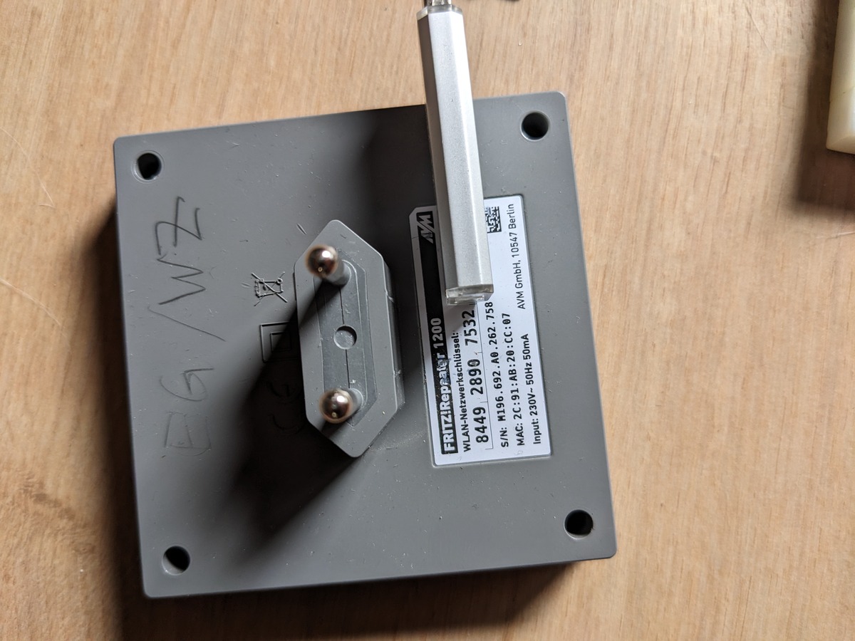

Repeater 1200?
INN3672C!
von H. H. (hhinz)
InnoSwitch3-Pro von Power Integrations.
Aber welcher genau?
von H. H. (hhinz)
Kilo S. schrieb:
> INN3672C!
Stimmt, ein InnoSwitch3-EP kann es auch sein.

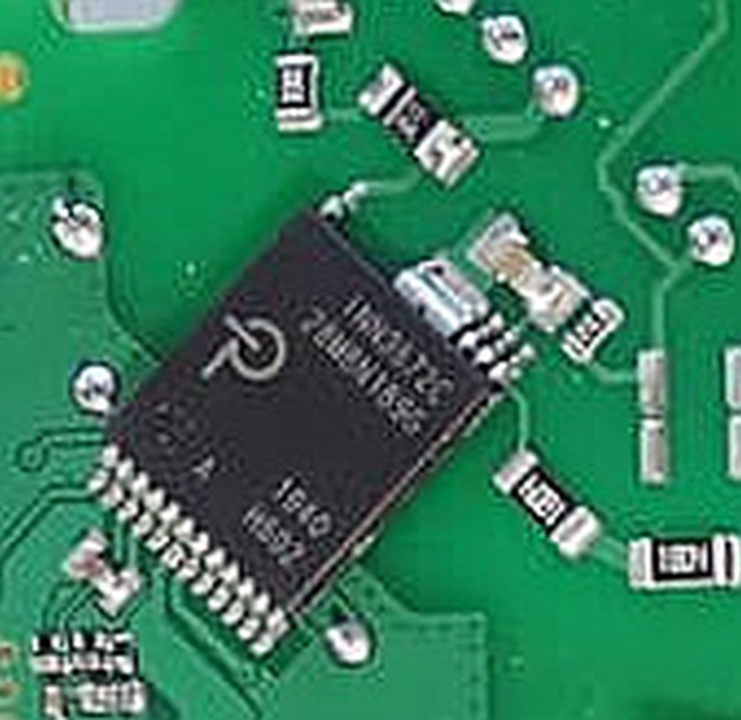

von Wolf17 (wolf17)
Hilft der Ausschnitt aus https://refbox.de/news/wlan-repeater-test/  ?
von Kilo S. (kilo_s)
Ich würde ganz pauschal sagen, 3672C passt.
