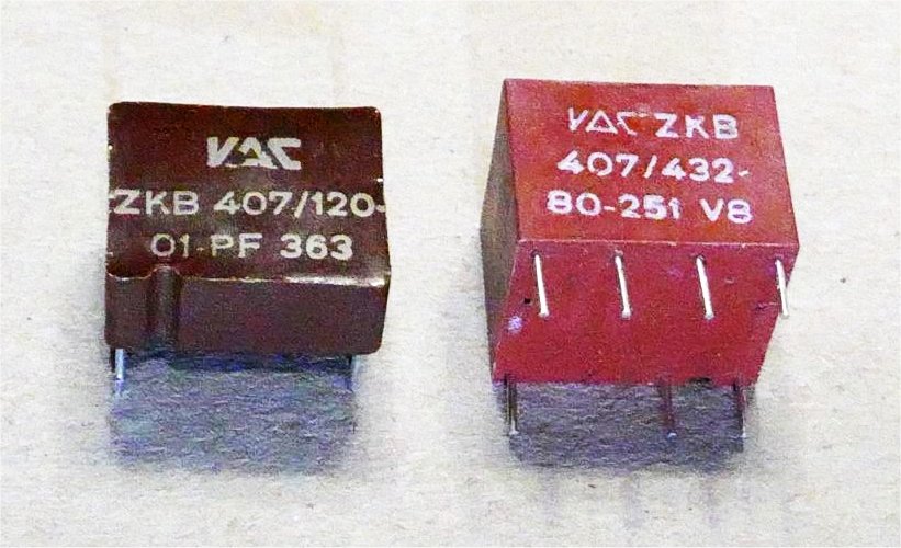

Ich suche das Datenblatt zu folgenden VAC Zündübertragern: a) ZKB 407/432 b) ZKB 407/120 (stammen aus dem vorigen Jahrhundert....).
Dann noch die Frage: Kann jemand damit noch etwas anfangen? habe zu viele davon.... Gruß, Wolfgang

Die Sorte war nicht mein Freund: Bei Fehlern auf der Thyristor-Seite verdampfte gerne mal die Sekundärwicklung und schlug gegen die Primärwicklung durch. Das tötete dann gleich die Treiber oder die ganze Impulserzeugung.
Trägt was zur Frage bei?
Du vergisst aber den Vorteil des Übertragers: Geht die Ansteuerung durch, bleibt der Thyristor nicht dauerhaft angesteuert.
Wenn der Thyristor einen Schluß Anode zu Gate macht, wäre die Ansteuerung ohne Zündtrafo auf jedem Fall sofort kaputt, damit ist er kein Nachteil.

Ich wies nur darauf hin daß diese Würfel-Übertrager von VAC gerne von der Sekundär- auf die Primärseite durchschlagen - mehr nicht. Dieses Problem ist mir nur bei DIESEN übertragen untergekommen
