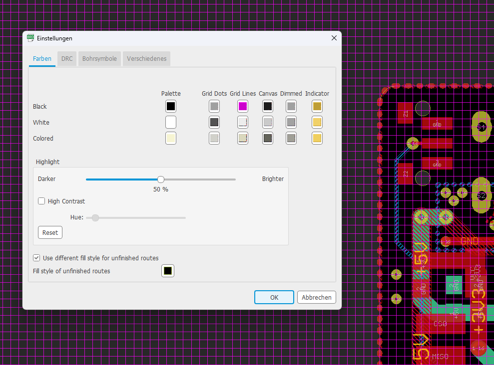

Guten Morgen, weiß jemand wie ich den Kontrast der Gitternetzlinien im Eagle Vers. 9.6.2 ändern kann? Danke!

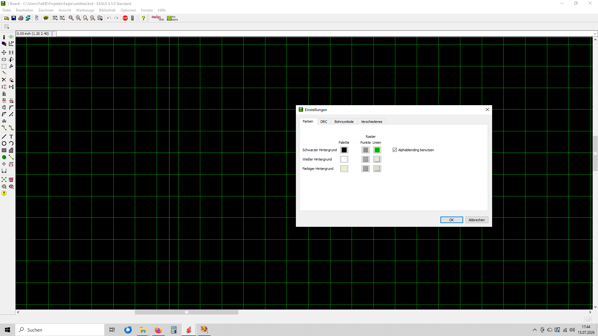

Hab gerade nur 7.7 zur Hand, für die 9.6.2 ist es aber wenn ich mich recht entsinne, nicht anders.
Unter Optionen -> Einstellungen (nicht Benutzeroberfläche) kann man die Farben für die Hintergründe und auch die Gitternetzlinien einstellen
Habe ich versucht! Geht wohl so nicht!
Hö? Da sind doch die Farben für Grid Dots und Grid Lines, die kannst du einfach verändern und gegen für dich besser sichtbare Farbe austauschen.
Siehe Anhang.
Sorry, da habe ich mich wohl nicht richtig ausgedrückt. Ich möchte den Kontrast intensiver machen aber keine andere Farbe verwenden. Ok, geht dann wohl nur so.

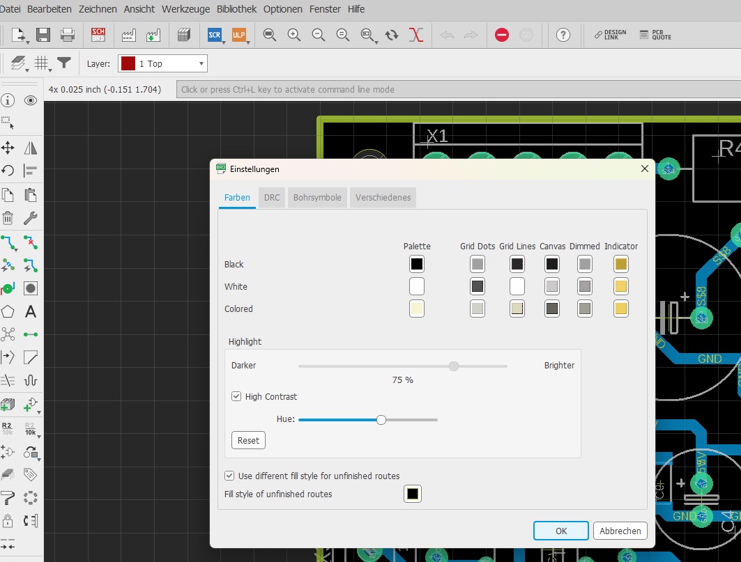

Eingestellt beim schwarzen Hintergrund habe ich weiß. Zu sehen ist ein ganz mattes grau. Das ist erst aufgetreten seit ich Win11 benutze. Selbst bei Linux ist der Kontrast besser. Allerdings mit Eagle 8.xx! Ok, dann nehme ich eben gelb.
Dann sorge mal dafür, daß dein Monitorbild nicht von Windows umskaliert wird, sondern mit der nativen Auflösung des Monitors rausgeht.
Insbesondere darauf achten, daß die eingestellte Auflösung der physikalischen des Monitors entspricht, die wird in den Einstellungen von Win 11 als "empfohlen" gekennzeichnet.
Und darauf achten, daß die Skalierung auf 100% steht. Win 11 wählt bei Monitoren mit hoher Auflösung gerne mal 125% oder größer, womit alle Programmausgaben skaliert werden.

Möglicherweise ist eine falsche Konfiguration für "ClearType" das Problem.
Einfach mal in den Windows-Einstellungen nach ClearType suchen und das testweise erst mal ganz abschalten. Falls das Problem in Eagle dadurch gelöst wird, ist diese Einstellung wiklich das Problem.
In dem Falle: Cleartype wieder einschalten und dich durch den Assistenten zur korrekten Konfiguration arbeiten. Danach wird der Kontrast in Eagle möglicherweise wieder etwas schlechter sein als bei komplett abgeschaltetem ClearType, aber deutlich besser als bei einem falsch konfigurierten ClearType.
ClearType wirkt sich nur aufs Font-Rendering aus, nicht auf Grafikelemente wie Linien.
