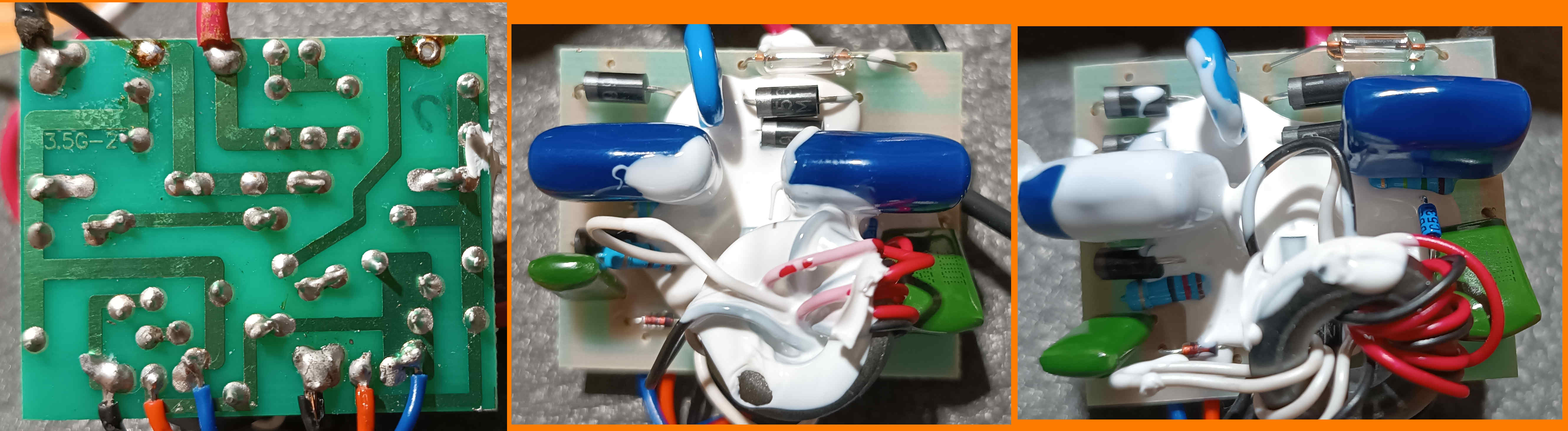

Hab ne Menge ausgefuchster professioneller Häcker Tricks angewendet, der Beste: Hab ein defektes (das aber vor 4 Jahren schon mal lange und zuverlässig lief) und ein gutes Modul. Alle Messungen ergaben aber für den PCB die gleichen Werte bei gut und defekt.
Alle Dioden und diese Transistoren mit Diodenmessung überprüft, die Kondensatoren mit Kapazitätsmessung geprüft. An verschiedenen Stellen auf dem PCB Ohm und Diodenmessung. Dann 9V an Eingang, an verschiedenen Stellen auf dem PCB und dem Ausgang die identischen Werte. Damit schließe ich einen defekt auf dem PCB aus.
Auch die Primärwicklung vom HV Trafo ist identisch, Henry und Ohm.
Die Sekundärseite hat Aluplatte zu ganz nah am angelöteten Anschluss Keramikplatte auf Graphitbeschichtung in etwa bei beiden 100 Ohm, natürlich schlecht zu messen weil die Graphitbeschichtung ja hochohmig ist, ca 1k auf 1cm. ABER Henry hat die gute 2,4 und die schlechte 0,4. Deswegen gehe ich davon aus dass die Sekundärspule durchgeschlagen haben könnte, und nun die für die Funktion nötige angenommene Sperrschwingfunktion nicht mehr gegeben ist.
Auf dem defekten PCB ist auch der Anschuss von 230V angekokelt und die Sicherung etwas beschlagen und eine Seite der Sicherung eindeutig heiß geworden, kann man mit der Lupe beobachten, das Teil hat also mal zu viel Leistung gezogen.
Das gute Teil saugt 0,3A und das defekte 0A. Der defekte hat ein Netzsurren das man raushört, wenn man hinter die Störgeräusche die das Ding im Handy erzeugt, hört.
