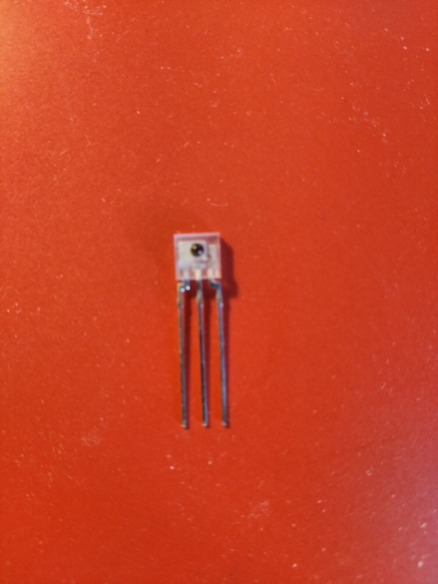

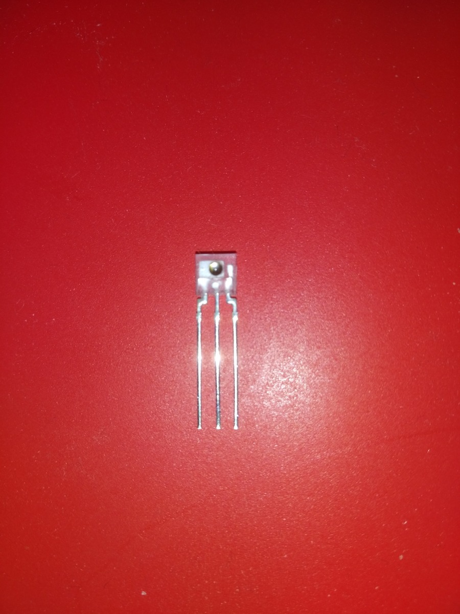

von Christoph S. (155christo)
Zwei Fotos, offenbar von einem 3pin Fototransistor.
Nur, welcher könnte das sein?
Das Objekt stammt aus einem China-Kombi-Angebot:
"10pcs/Set 5 Paare Laserempfänger Für Sensor Module+KY-008 Sender Von
Arduino-AVR"
https://www.ebay.de/itm/406920988438?
Über die Laserdiode gibts Angaben (KY088), über den Fototransistor gibts
keine.
Die Miniplatine, die beiliegt gehört offenbar zu einem Temperatursensor
(DS 18B20 steht drauf), bei dem Fototransistor macht sie keinen Sinn.
-Kennt jemand diesen Murks? Hat evt. schonmal irgendjemand sich die
Sache näher angesehen und rausgefunden, was für ein Fototransistor das
ist?
- Was für einer könnte es an sonsten sein? Der AVR Transistortester
zeigt nur "unbekanntes Bauteil" an.
Dante für das Lesen.
von H. H. (hhinz)
Wird sowas wie TSL235R sein.
von Axel S. (a-za-z0-9)
>> Arduino-AVR" https://www.ebay.de/itm/406920988438?
Das ist wahrscheinlich, wenn man sich die Platine auf dem ebay-Bild
anschaut. Man kann das als Arbeitsanleitung nehmen, wo an dem Dreibeiner
Vcc und GND angelegt werden müssen. Das Ausgangssignal kann man dann ja
einfach bestimmen.
Ich hatte erst an einen Doppel-Fototransistor wie in alten
Rollkugel-Mäusen gedacht. Aber da paßt das Pinout von ebay vorn und
hinten nicht. Und auch der deutlich asymmetrische Leadframe nicht.
OK, ich habs mal auf TSL235R getestet:
5V Vorsorgung, mit einem Laser mal angeleuchtet, mal abgeblendet.
Am Ausgang sollte ein TTL Signal von 200 bis 300 kHz auftauchen. Nur tut
es nicht. Das Oszi zeigt nur EMS von etwa 50 bis 100 mV an, kein TTL
Signal.
Entweder ist das Teil kaputt, Fake oder es ist was anderes.

von Michael B. (laberkopp)
Ist wohl superprimitiv und muss im dunklen, mit vollem Laserstrahl
angeleuchtet werden, kein Demodulator, kein Schwellwert. Der
Phototransistor am Transistortester muss auch im dunklen getestet
werden.
>>> einfach bestimmen.
>> Die Angaben in dem Datasheet von Mouser (s. mein Beitrag von 14:23)
>> passen nicht zum Platinchen, das dem Angebot beiliegt.
> Ich rede nicht von der Platine, die beiliegt sondern von der
> abgebildeten Platine des Ebay-Angebots. Da sind noch eine LED, zwei
> Widerstände und ein 100nF Kerko drauf.
Genau diese Platine liegt bei mir auf dem Basteltisch. Sie lag dem
Angebot bei, das ich gekauft habe. Die Angaben auf der Platine sind
recht eindeutig. Sie passen zu den Leiterbahnen, die ich durchmessen
kann:
Die Stromversorgung (GND und VCC) geht zum linken und rechten Pin des
Dreibeiners. Der Anschluß OUT geht zum mittleren Pin. Das passt zum
Temperatursensor DS18B20. Diese Angabe steht auch auf der Platine,
sowohl auf der im Bild bei Ebay als auch auf der auf meinem Basteltisch.
Die LED mit Vorwiderstand liegt direkt an der Versorgungsspannung. Sie
zeigt nur an, dass die Versorgungsspannung anliegt.
Diese Anschlußreihenfolge passt aber nicht zum TSL235R laut Datenblatt
von Mouser. Hier ist VDD in der Mitte und OUT am rechten Rand. Steckt
man einen TSR235 in die Platine wird er vermutlich sofort zerstört.
Daher komme ich zu dem Schluß, das die Platine nicht zum gelieferten
Bauteil passt.
