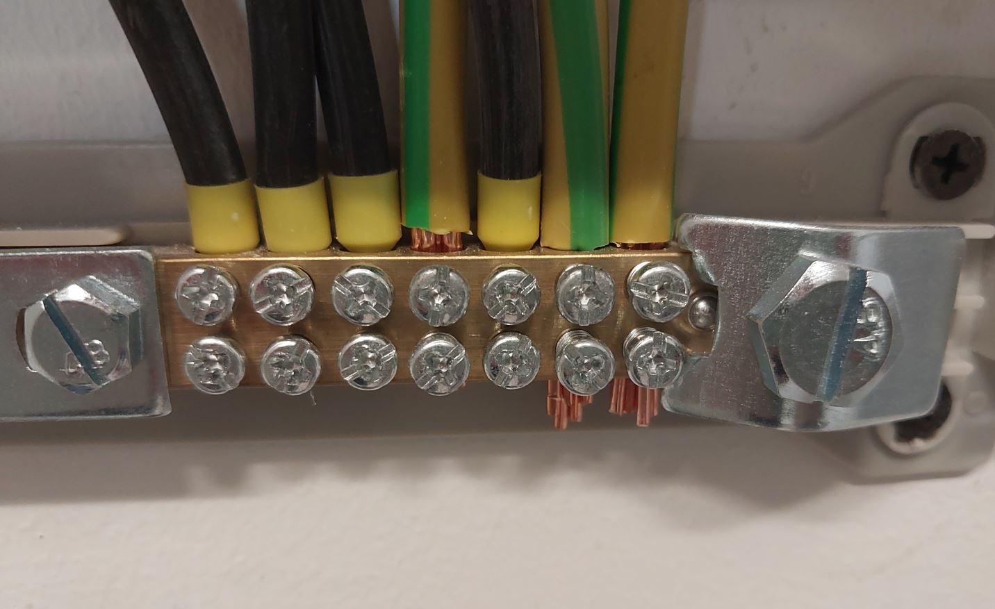

Hallo zusammen, ich habe in letzter Zeit zweimal in verschiedenen Elektroinstallationen neueren Baujahrs gesehen, dass der Elektriker den feindrähtigen Schutzleiter teilweise ohne Aderendhülse in der Klemme befestigt hat. Zum Beispiel auf der Potentialausgleichsschiene im Anhang. Bisher war ich immer davon ausgegangen, dass alles was nicht starr ist, nur mit Adernendhülse in solch einer Schiene angeschraubt werden sollte. Der Elektriker hier hat aber nur die feinstdrähtigen Leiter mit Hülse montiert, die feindrähtigen ohne. Google findet auch Bilder, in denen es ebenfalls wie auf dem Bild montiert wird. Gibt es die Unterscheidung in feinst- und feindrähtig überhaupt? Die Datenblätter derartiger Schienen, die ich überflogen haben, kennen nur starr und flexibel. Ist es technisch oder fachlich korrekt, den Schutzleiter so anzuschließen? Viele Grüße
Das sind keine feindrähtigen Leitungen, sondern mehrdrähtige, und man darf die so klemmen.
Achso, danke, wieder was gelernt. Wenn Datenblätter beim zulässigen Anschlussquerschnitt nur zwischen starr und flexibel unterscheiden, zählt mehrdrähtig dann immer zu starr? Zum Beispiel bei den KLemmen von Phoenix Contact.
Nerd 8. schrieb: > Mich macht die schwarze Adernfarbe mehr stutzig.. Ich glaub in dem Fall ist das schwarz über grüngelb, weil das Solarleitungen sind, die teilweise aus dem Haus rausgehen.
Wenn die Schrauben so wie im Bild auf die Drähte drückt würde ich immer crimpen. Nur wenn die Schrauben auf eine Platte drücken, welche auf die Drähte drückt würde ich es ohne Aderendhülse machen.

Karsten B. schrieb: > Achso, danke, wieder was gelernt. > Wenn Datenblätter beim zulässigen Anschlussquerschnitt nur zwischen > starr und flexibel unterscheiden, zählt mehrdrähtig dann immer zu starr? > Zum Beispiel bei den KLemmen von Phoenix Contact. Ja. Eine 120mm²-CU-Welle ließe sich nur schwer in Form bringen...
Karsten B. schrieb: > Ich glaub in dem Fall ist das schwarz über grüngelb Das sieht aber wie gelbe Aderendhülsen an schwarzen Kabeln aus.
Matthias S. schrieb: > Das sieht aber wie gelbe Aderendhülsen an schwarzen Kabeln aus. Das ist Solarleitung 6qmm mit den dafür üblichen (DIN) gelben Aderendhülsen.
Karsten B. schrieb: > Achso, danke, wieder was gelernt. > Wenn Datenblätter beim zulässigen Anschlussquerschnitt nur zwischen > starr und flexibel unterscheiden, zählt mehrdrähtig dann immer zu starr? > Zum Beispiel bei den KLemmen von Phoenix Contact. Schaust Du: https://stex24.com/de/ratgeber/leiterklassen
