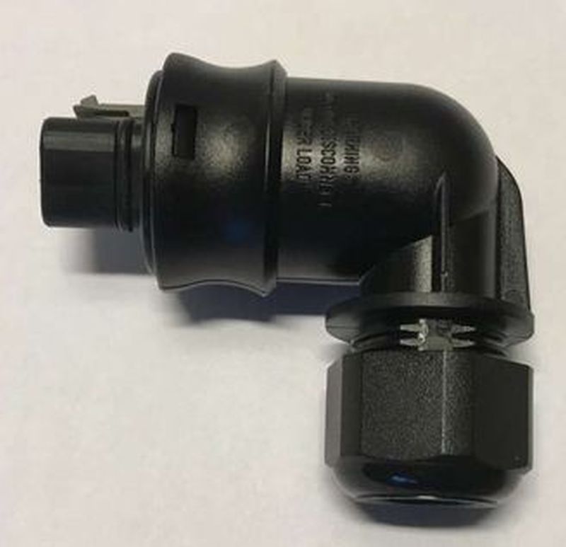

Ich bin auf der Suche nach Betteri Winkelsteckern. Leider konnte ich sie nur bei einem Anbieter (h2expert.de) finden. Jedoch scheint die HP fehlerhaft, ein Kauf ist nicht möglich, und auf meine eMail reagiert der Anbieter bisher nicht. Kennt jemand eine andere Bezugsquelle?

Die Artikel-Beschreibung scheint falsch zu sein, es handelt sich mMn um einen gewinkelten Wieland-Stecker. hier sieht man die Wieland-Bezeichnung RST20i3S: https://www.h2expert.de/media/image/02/4b/17/IMG_0077.jpg https://www.h2expert.de/media/image/0c/c4/8e/IMG_0078.jpg https://www.h2expert.de/media/image/42/0d/b0/IMG_0079.jpg

Ach ja, der Betteri Kontakteinsatz liess sich nach kurzem Befeilen in das Wieland Winkelgehäuse einsetzen. Sogar die Rastnasen funktionieren einwandfrei und halten Gehäuse und Kontakteinsatz zuverlässig zusammen. Danke allen Beteiligten!
