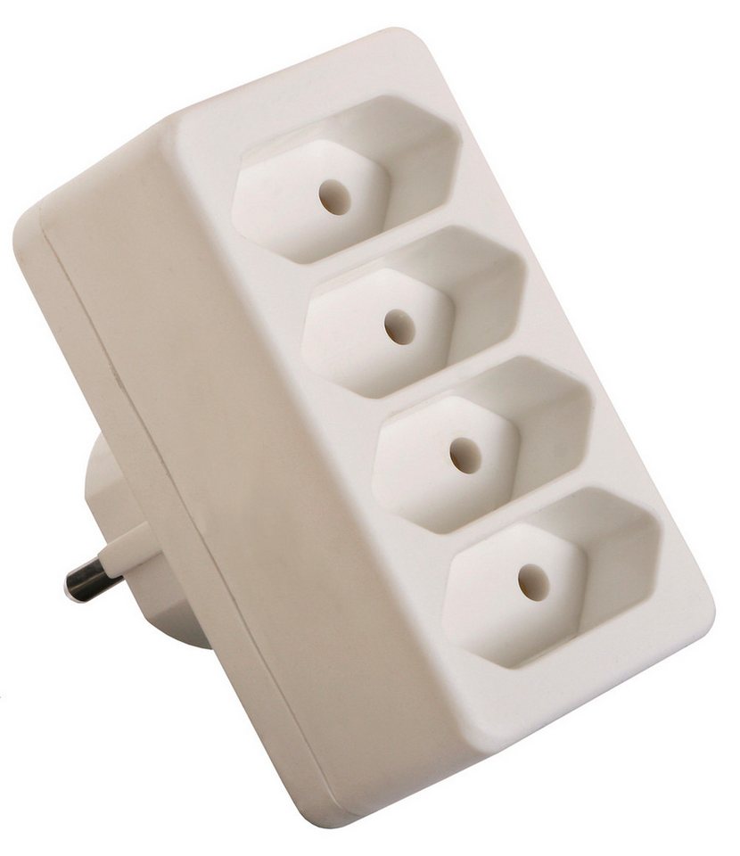

Die ESP brauchen wegen Wlan wohl "viel" Strom. Naja, nicht richtig viel aber für Batterie gehts eben nicht gut. Und mir gehts langsam gegen den Strimmel für sowas eine Steckdose zu verplämpern. Was kann man tun?
Es lassen? Ein 12V Netz mit Zentralnetzteil installieren und unauffällig verkabeln (Lautsprecherkabel)? Wie löst ihr das?
