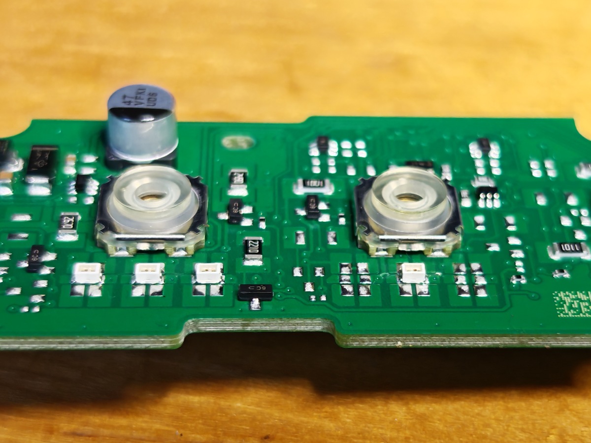

Hallo
Kann mir jemand Tipps geben wie man am besten den Marquardt 3006.2106
Kurzhubtaster auf einem 2 seitig bestückten PCB tauscht ?
Andreas

von Harald A. (embedded)
Eine einfache Vorwärmplatte für die Unterseite gibt es für wenige Euros,
für einen einmaligen Vorgang kann man sich auch etwas mit einem
Heißluftfön (von unten) basteln. Aber nicht mehr als 150-200Grad.
Heißlufttemperatur von oben 350°C so kurz wie möglich. Wenn die alte
Taste schmelzen darf egal, aber andere Bereiche abdecken mit Alufolie
oder Kapton.
Aber wenn Du die Hintergrundbeleuchtung wechseln willst: Die LEDs sitzen
doch daneben?

von Michael B. (laberkopp)
Eigentlich nur 2 x 2 castellated holes an den Seiten SMD verlötet.
Aber du wirst sie nicht gleichzeitig warm machen können (2 hot air guns)
und dann noch abheben können (dritte Hand).
Also den defekten per Dremel zerflexen in 4 Teile, dann jedes einzeln
ablöten. Ist halt schwer den Taster mit seiner Basisplatine zu zerteilen
ohne die darunter liegende Trägerplatine mit eventuellen Leiterbahnen
anzukratzen.
Platine sauber machen, Lötpaste aufbringen und neuen Taster per Heißluft
auflöten.

von Herbert Z. (herbertz)
Mal so ein Idee , was ich testen würde. Ich habe hier Federblech
Fühlerlehren. Da sind sehr dünne Bleche dabei. Ich würde mir das dünnste
was noch etwas Steifigkeit aufweist nehmen und nachdem ich die Lötstelle
heiß gemacht habe das Blechle reinschieben .Mit etwas Flusssmittel
sollte das gehen. Nach dem erkalten zieht man das Blechle raus. Macht
man 4x pro Taster.
Herbert Z. schrieb:
> Macht
> man 4x pro Taster.
Genauer gesagt 3x den beim 4ten Pad fällt das Teil von alleine ab.;-))
