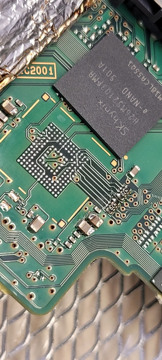

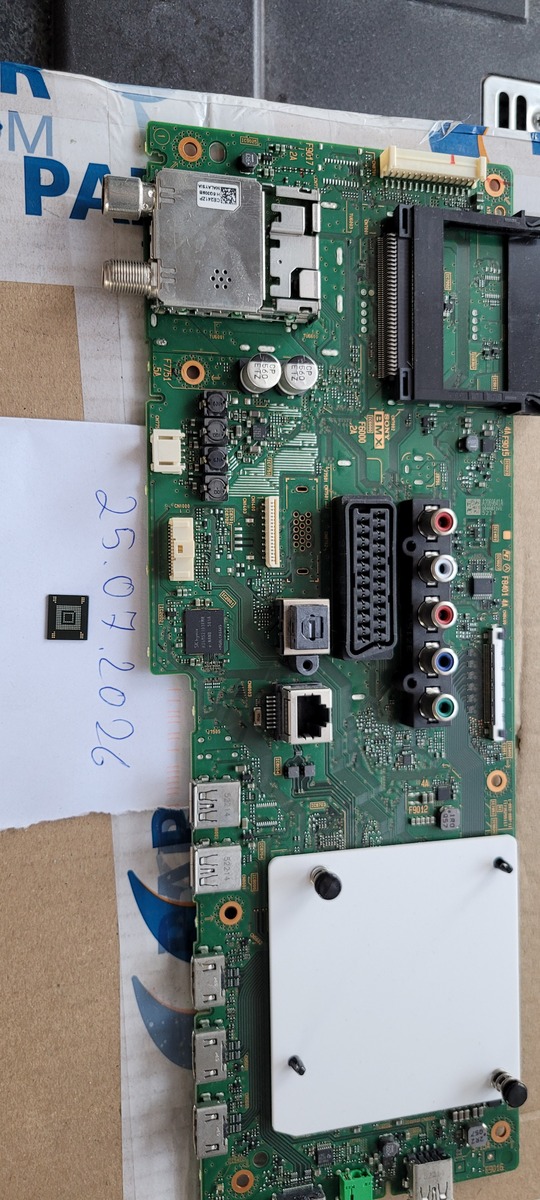

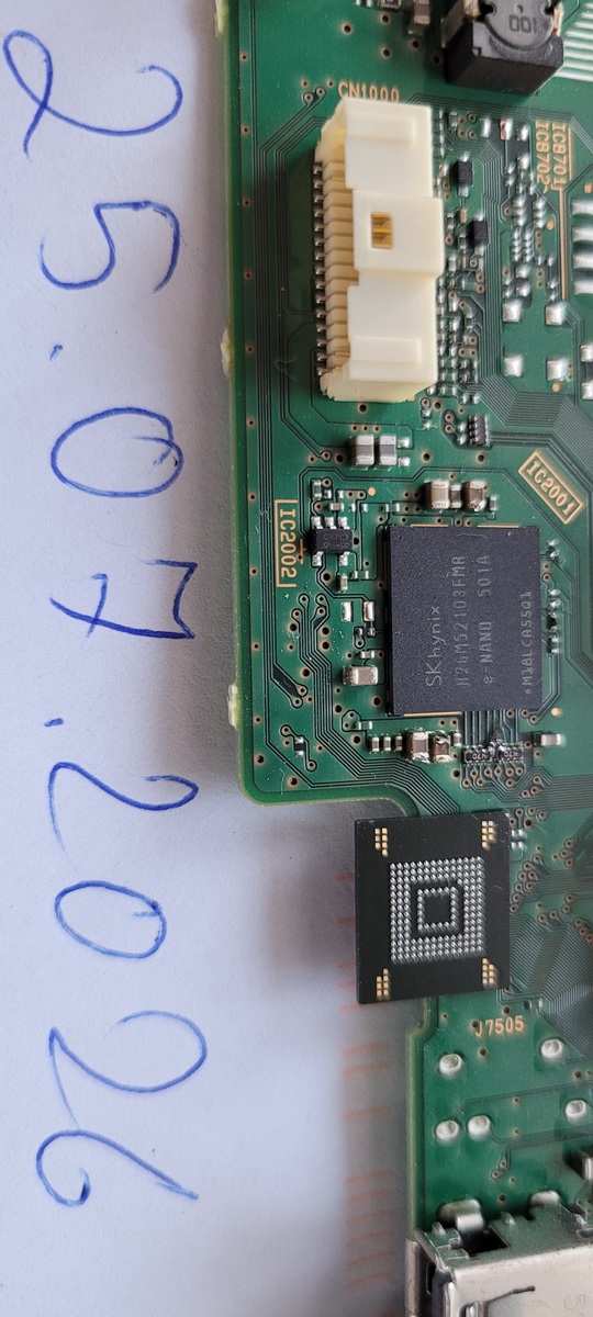

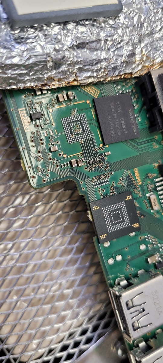

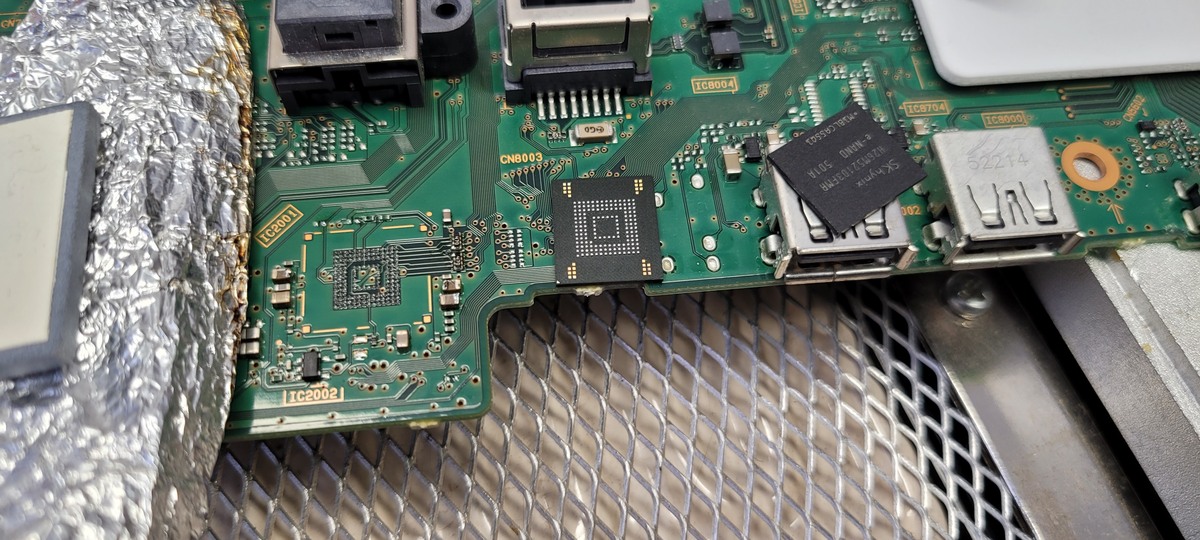

Umwelt zu Liebe habe ich ein Sony KDL-55W805C schnell gefixt. Also Speicher Chip EMMC Hynix H26M52103FMR 16 GB nun kaputt, schnell bei Mouser neu frisch produziert geordert, programmiert und umgelötet. Fernseher läuft nun wieder.
