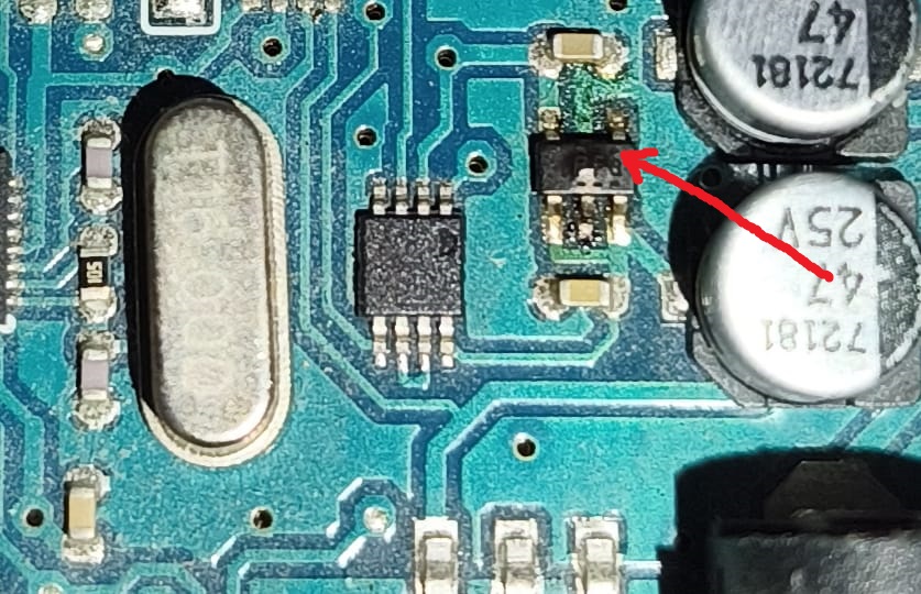

Was macht man mit so einen Teil. Funktioniert alles noch.
nur das bezeichnete Teil wird ca. 50 Grad heiss.
Die Kondensatoren heizen sich auch auf, kann aber nicht sagen ob das nur
voom IC kommt.

Das IC, das freiwillig eine Frostschutzfunktion übernommen hat, ist U1.
Wenn es T1 zerlegt hat, kann es tatsächlich passieren, dass U1 etwas
mehr Strom liefern muss, als er eigentlich möchte.
Der Kollege ist kurzschlussfest und Temperaturen, die uns als
fingerhabende Spezies unangenehm ist, sind für Halbleiter eigentlich
völlig unbedenklich. 50/60°C sind für uns schon sehr, sehr unangenehm
(inkl. Eiweiß-Denaturierung), für so ein IC aber nicht nennenswert.
Warm werden sollte er trotzdem nicht und eigentlich kann es nur ein
durchgeschlagener T1 sein.

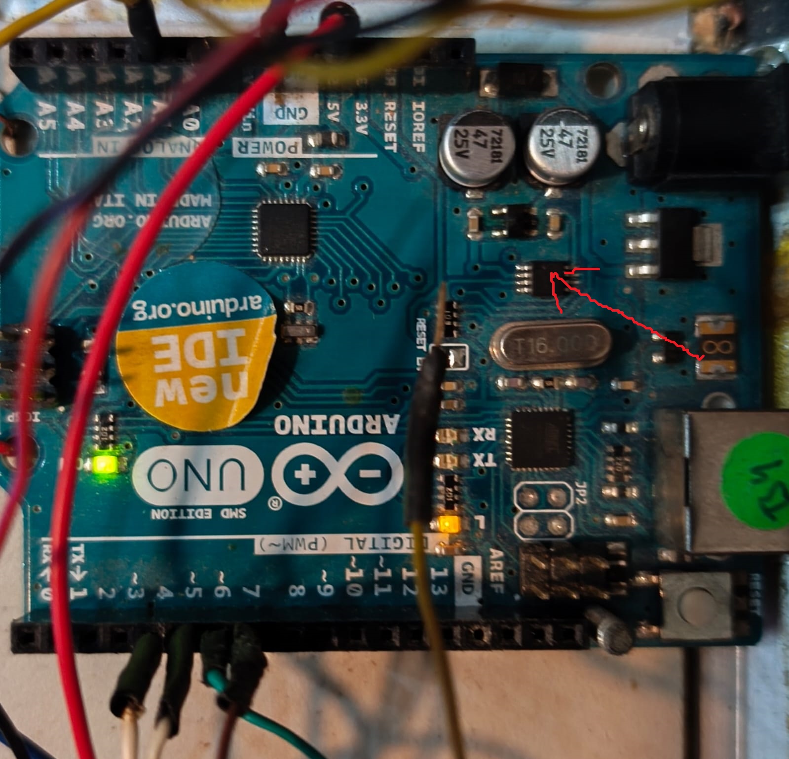

Scheint der Fet defekt zu sein...
Der ist auch heiser als der IC.
MfG
ein 81 jähriger alter aufmerksamer knacker

Das das Bauteil, auf das der Pfeil zeigt, ist NICHT der FET.
von Al. K. (alterknacker)
Aber es scheint die Ursache zu sein, ist auch der heiseete Teil
Der Alte

Das ist der 3,3V Spannungsregler. Der wird normalerweise gar nicht
benötigt, wurde wohl mal heftig überlastet.

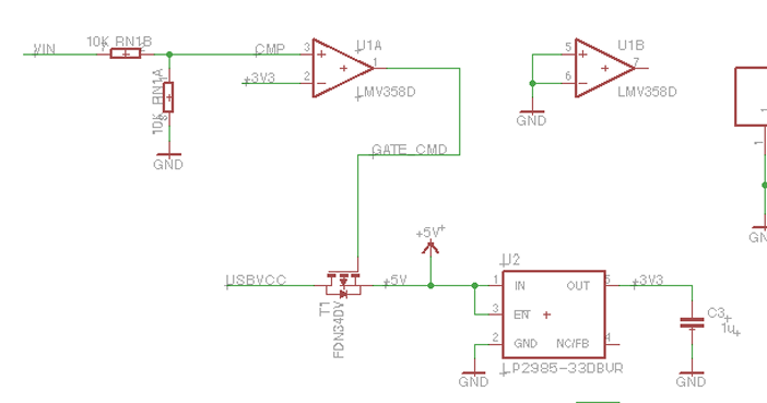

Das ist der 3,3V Spannungsregler U2 (LP2985-33), dessen Ausgang
ausschließlich mit einem Eingang vom Operationsverstärker U5 (LMV358)
verbunden ist. Wenn U2 heiß wird, dann kommen diese Möglichkeiten in
Betracht:
a) U2 defekt
b) U5 defekt
Das ist U2, der 3V3-LDO. Da hängt jetzt nicht soooo viel dran, als dass
man nicht schnell herausfinden könnte, ob der LDO nun die Ursache selber
für die Wärme ist, oder ein warmer LDO nur ein Symptom eines anderen

Ein Ausgangskondensator wird doch hoffentlich vorhanden, heil und
richtig verlötet sein. Sonst könnte es sein, dass der LDO schwingt.
Kommen die 3,3V aus dem Ausgang des LDO?

Masse gegen 3,3V Ausgangspin 4,19V
Masse gegen 5V Eingang       5,19V
Is nun der 3,3v Regler defekt?
Der Alte
von Magnus M. (magnetus) Benutzerseite
Ja
