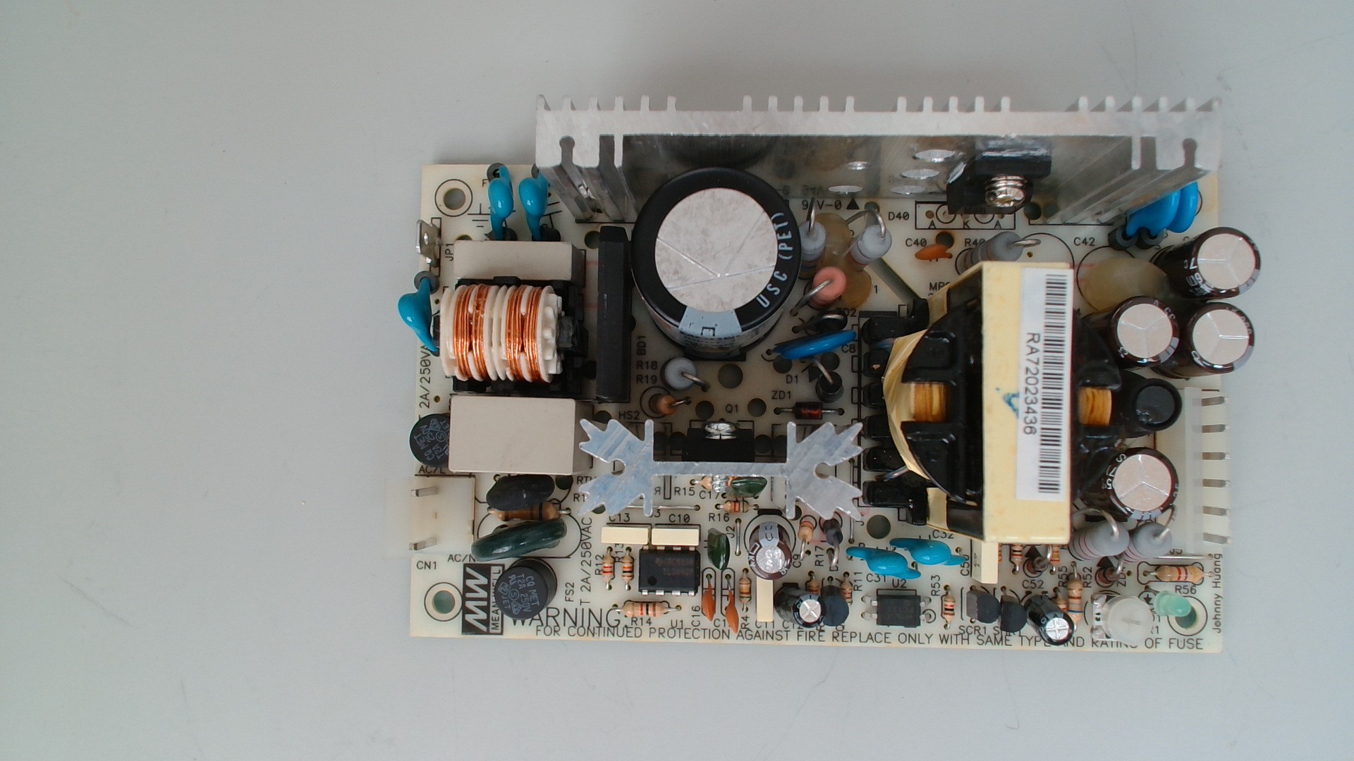

Arno H. schrieb:
Vorfall im Anhang
Unten links auf der Platine ist was schwarz und grau. Die braune Masse zwischen Keramik-C, R und Elko wird wohl Kleber sein. Mehr fällt mir da nicht auf. Was soll das jetzt aussagen?
Mean Well ist schon lange ein bekannter SNT-Hersteller und genießt AFAIK einen guten Ruf. Gehe stark davon aus, daß das Design thermisch durchdacht und getestet ist, zumal es sich hier um ein Modell für Medizintechnik mit entsprechend erhöhten Anforderungen (vermutlich auch an die Zuverlässigkeit) handelt. Die werden mit sowas auch hinreichend Erfahrung haben. Bei deinem Exemplar eines ungenannten Herstellers mag das anders sein, aber davon würde ich nicht auf dieses hier schließen.
#8081808
das Beispiel von Arno ist ja ein anderes, kein Meanwell? ist ja auch schlecht gelöst - 85°-Elkos, kein bissel Luft am Snubber-Widerstand und dem blauen C, aber die Anschlüsse an der LP sehen bei R und C nur leicht braun aus - wird demnach nicht übermäßig heiß; der Kleber? macht da wenig Sinn, vielleicht versehentlich da? ich hätte den zwischen den beiden Elkos erwartet
