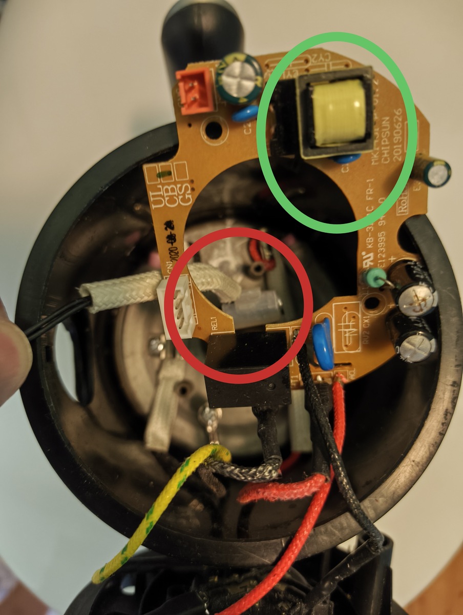

Guten Morgen, Dank eines früheren Beitrags im Forum konnte ich einiges lernen! Beim auseinander nehmen vom Gerät ist mir eine weisse Paste am Temperatur Fühler aufgefallen: handelt sich um eine Schicht, ähnlich wie beim PC Prozessor, die mit gewöhnliche Thermalpaste zu ersetzen ist? Vielen Dank im voraus, wenn jemand sich die Mühe macht zu antworten!

Da wird gewöhnliche Wärmeleitpaste eingesetzt, der Tropfpunkt ist ausreichend hoch. Wenn ein nicht hermetisch gekapseltes Relais in der Nähe ist, dann sollte die Paste silikonfrei sein.

Albert schrieb: > H. H. schrieb: >> Da wird gewöhnliche Wärmeleitpaste eingesetzt, der Tropfpunkt ist >> ausreichend hoch. >> Wenn ein nicht hermetisch gekapseltes Relais in der Nähe ist, dann >> sollte die Paste silikonfrei sein. > > Ganz herzlichen Dank für Ihre kompetente und schnelle Antwort! Die rot markierte Stelle zeigt die Kontakt Stelle für den Fühler, die grüne ein "ungekapseltes" Transformator: reicht eine "normale" Paste?

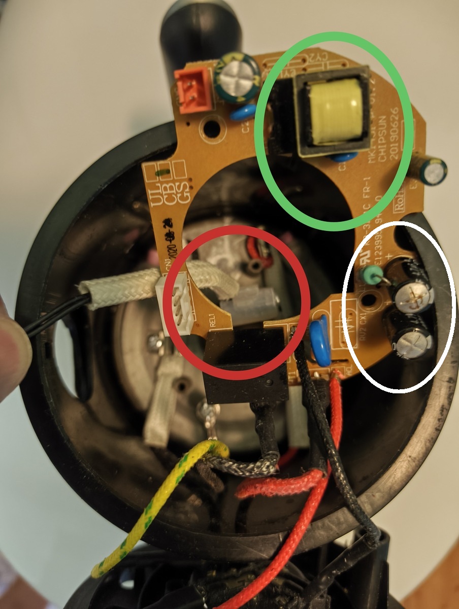

bei der Gelegenheit könnte man die beiden hochgegangenen Elkos auch ersetzen....
Danke an Bastian und Peter für die freundliche Aufmerksamkeit! Die angesprochenen Elemente sind bereits in der Bestellliste der Ersatzteile und kommen als erste dran. Das konnte ich dank einem älteren Beitrag zum gleichen Gerät ermitteln
