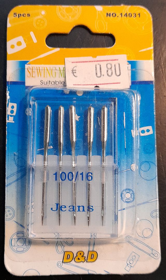

Noch einige Beispiele, mit denen ich immer mit Erfolg auch an schwer zugänglichen Stellen messe. Die z.B. 250 mm Langen sind aus MIG-Schweißdrahtresten, sehr spitz angeschliffen ! Vor dem Messen tut eine große Tasse Melissentee sehr gut - wegen der "Zielgenauigkeit" :-)) Gruß Hans
#8080132
Gibt es federnde 2mm Telefonbuchsen? Also sowas wie oben, nur mit min. 3 Federkontakten.
Ich verwende als feine Prüfspitzen Nähnadeln, die ich mittels solcher Buchsen auf normale 2mm Meßspitzen aufstecke.
Leider wackeln die 2-kontaktigen Buchsen ziemlich rum, und die Vollmetall-Buchsen passen nicht.

Jeder hat seine eigenen Methoden, um einen guten Kontakt zwischen Meßspitze und Meßstelle herzustellen. Vorschlag: Sind die Meßspitzen werkseitig zu start abgerundet, dann kann man die Meßspitzen mit einer Feile mit feinem Feilenhieb anspitzen. Dadurch kann man Oxidations- und Flussmittelschichten usw. leicht durchstoßen.

Eine ca. 48 Jahre alte Prüfspitze.
Damals in der Lehre wurden Bananenstecker-Bananenstecker-Meßleitungen verwendet. Die gekauften Meßspitzen dazu waren selten und bei Bedarf nie zu finden...
Wir hatten in der Lehrwerkstatt Kisten von diesen langen Telefonbuchsen rumliegen, die keiner verwenden wollte. Ebenfalls hatten wir Mengen an Nähnadeln (wurden für Meßadapter verwendet).
Irgendwann kam ich mal auf die Idee, die Nähnadeln in die Telefonbuchsen zu löten, Schrumpfschlauch drüber, fertig war die Meßspitze.
Die wurden so begeistert aufgenommen, daß ich diese Spitzen in Serie herstellen mußte... :)

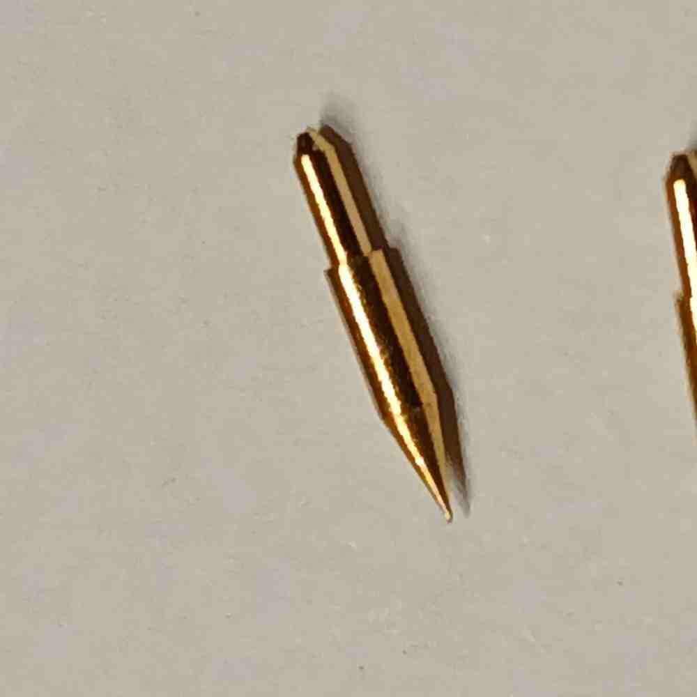

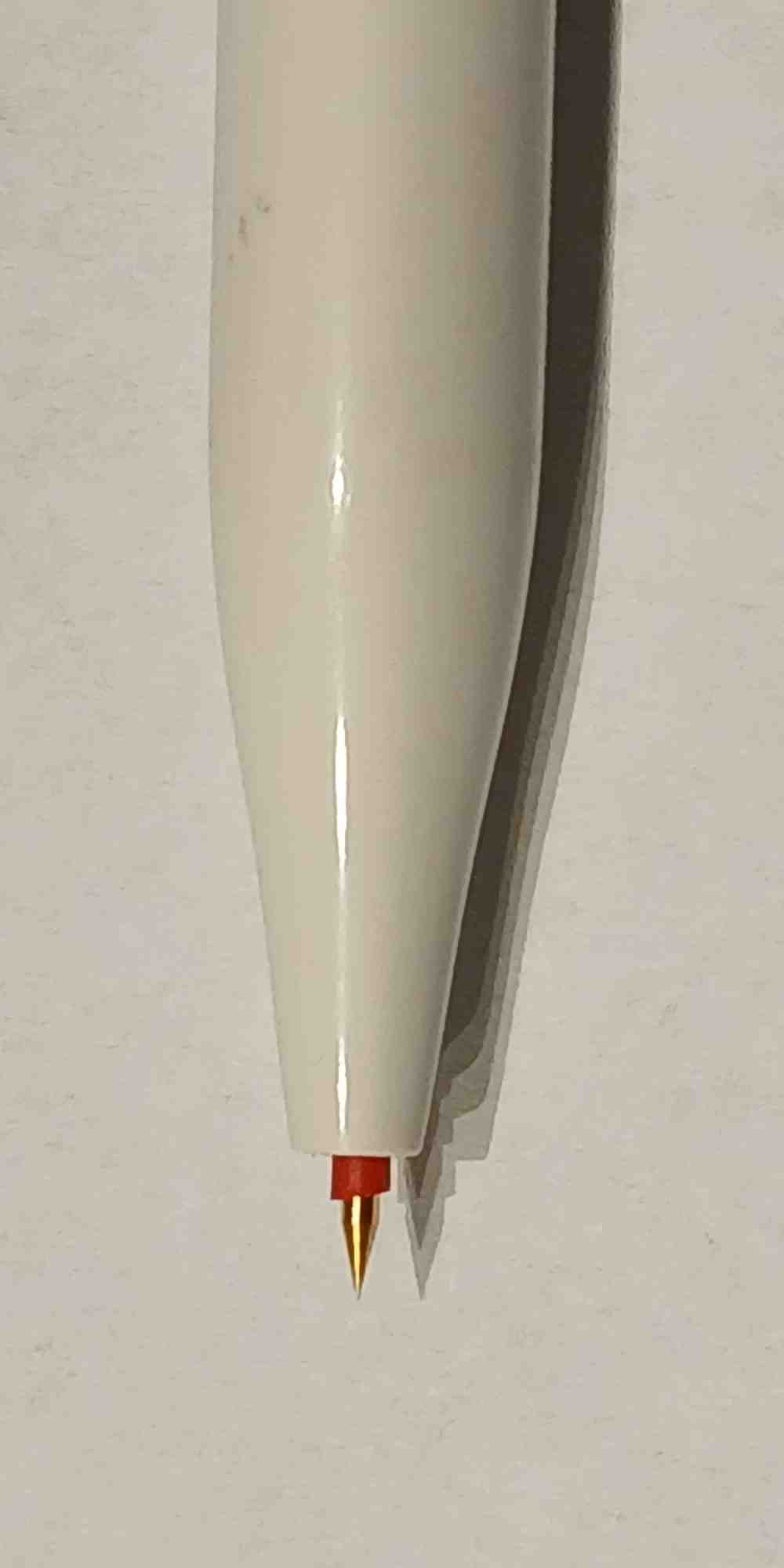

Engelbert S. schrieb:
Ulrich K. schrieb:
Bei Interesse kann ich gegen Portoersatz welche abgeben.
Die würde ich gerne mal ausprobieren - ich schreibe dir gleich eine PN
Hallo Ulrich, deine Piercing-Stifte sind heute angekommen. Ich habe jetzt mal einen an eine bestehende gebastelte Prüfspitze vorne angelötet und getestet. Die Stifte sind sehr spitz und haben einen sehr guten Halt auf dem Messpunkt. Die Gefahr, dass man abrutscht ist sehr gering. Ich danke dir für die gespendeten Stifte.

Spitzen vor Gebrauch immer gut reinigen. Ich sprühe die Spitzen vor der Messung mit Ballistol ein, danach mit einem Tuch überflüssiges Ballistol entfernen (es soll nicht Tropfen natürlich). Schützt die Spitzen vor Korrision.
