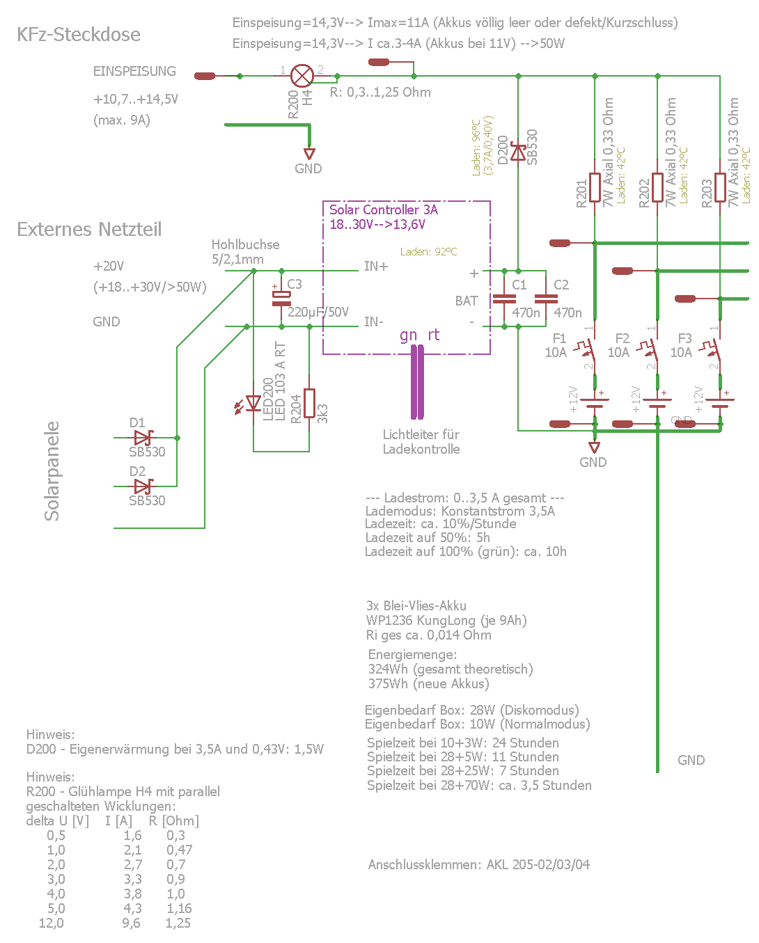

Was für eine Ladeelektronik wird benötigt, um einen Blei-Gel-Akku mit Solarzellen zu laden?
Bei mir steht auch eine "mittelgroße" Musikanlage (324 Wh Bleigelakkus) z.Z. im Wintergarten. Die Anlage hat auf der Rückseite zwei Solarpanele (je 20W/18V) zum Nachladen beim Outdoor-Einsatz. Der Schaltungsauszug als Anlage: über einen preiswerten Solar-Controller werden die 3 Bleigelakkus über Ausgleichswiderstände geladen. Es gibt auch eine normale und eine Kfz-Ladebuchse. Das System funktioniert seit 2021 ohne Probleme. Viel Spass bei Deinem Projekt! Ach Du Schei... Das Datum vom Tread habe ich eben erst gesehen. War wohl die Filterfunktion bei mir deaktiviert. Willkommen in der Zeitmaschine :)

@Uuu: Warum ist D200 verbaut? Ich nahm immer an, dass ein Solarregler direkt an die Batterie angeschlossen wird.
