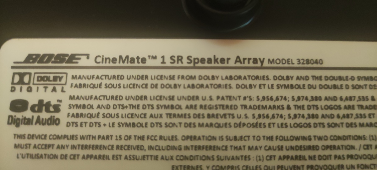

von Siegmar H. (Firma: privatanwender) (logiker_61)
mitten beim Movie schauen kein Ton mehr. Keine EIN-Anzeige an der Front
des BOSE-Soundsystems, mittels Fernbedienung kein Zugriff mehr auf die
Funktion des Soundsystems.
Zuerst einmal die Batterien in der Fernbedienung getauscht, keine
Verbesserung. Danach den Netzstecker gezogen, paar Sekunden gewartet und
wieder gesteckt. Das BOSE-Soundsystem versucht zu booten, man sieht es
an der Front durch die blinkende LED (bei Soundsystem EIN leuchtet diese
LED dauerhaft). Nach wieder ein paar Sekunden verlischt die blinkende
LED und der Zustand wie zu Beginn stellt sich ein.
Ich tippe mal auf das Netzteil, die Fernbedienung wird es nicht sein,
diese meldet zurück wenn die Einschalt-Taste betätigt wird. Das optische
Signal vom TV liegt auch an.
Jemand eine Idee, wo es den Schaltplan dazu geben könnte? Ich habe
nichts im Netz dazu finden können.
Und ja, das Soundsystem hat schon ein paar Jahre Lebenszeit hinter sich,
aber trotz dessen ist das kein Grund für einen Weg zum Verwerter, zumal
es keinerlei optische Gebrauchspuren ausweist.
DANK im Vorab für den Support.

von Bastian K. (b0b45)
Bei Bose hatte ich schon oft Ausfälle durch defekte Kondensatoren auf
dem Tisch. Auch die Spannungen mal messen, ob das Netzteil komplett
abschaltet oder nur der Controller.
Hilft das als Manual?:
https://elektrotanya.com/bose_lifestyle-135_cinemate-1sr_speaker_system_rev.11.pdf/download.html
